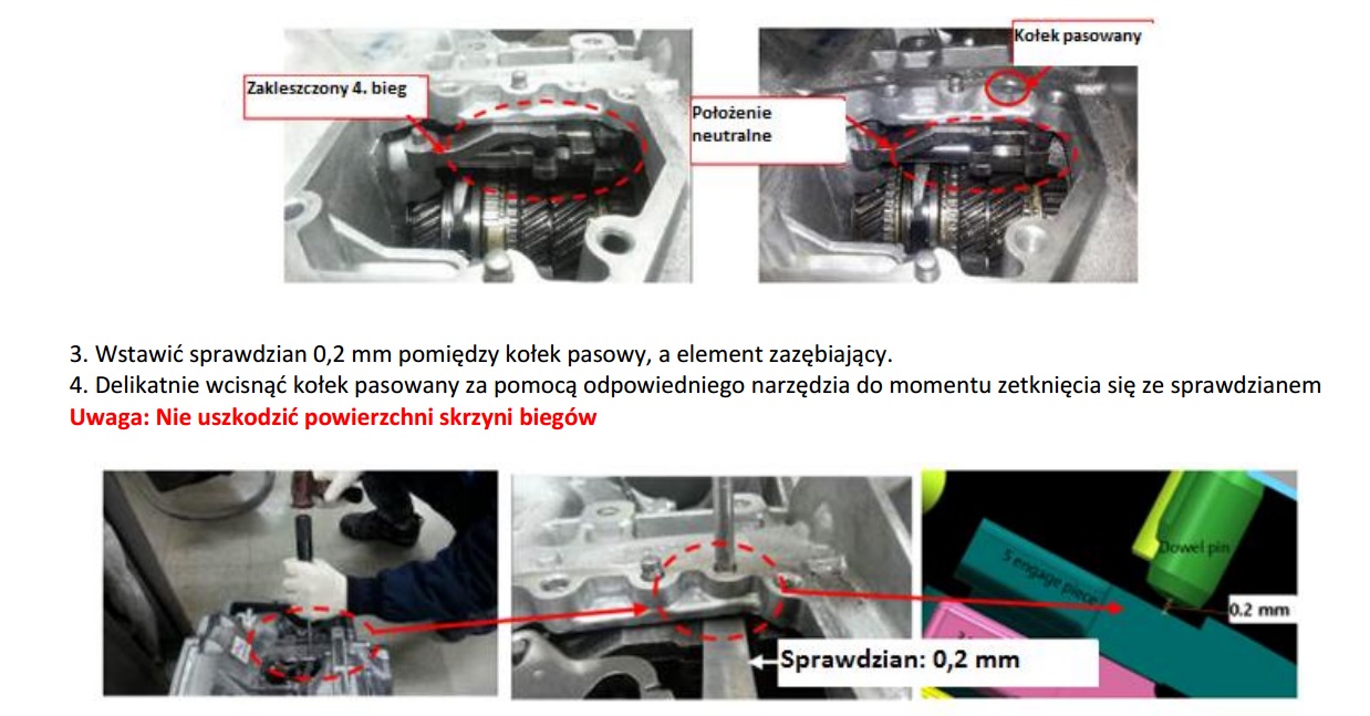

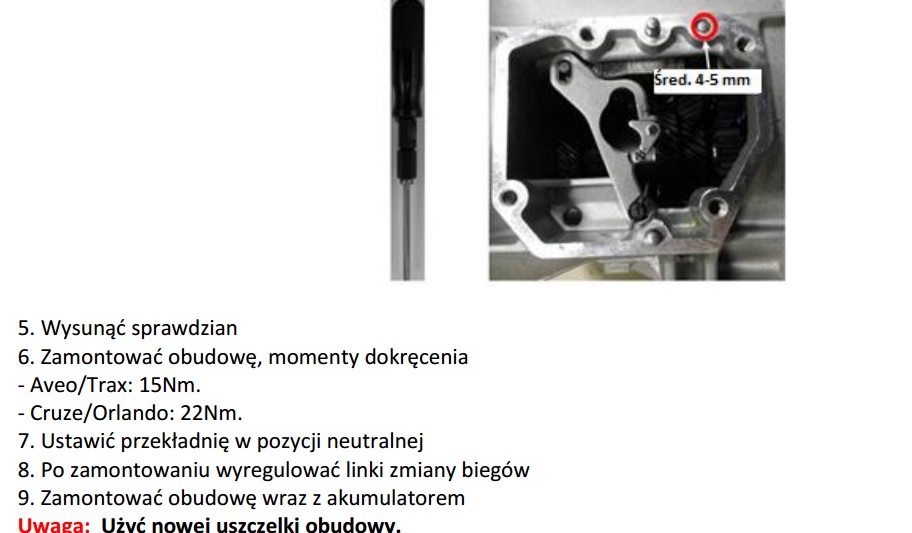

Użytkownicy mogą się zgłaszać, że skrzynia blokuje się na 4. biegu
Uwaga: Klienci mogą zgłaszać, że skrzynia zacina się na biegu 3. A rzeczywiście może być zablokowany bieg 4.
Zakres: Cruze 1.6/1.8 (RPO: 2H0/LDE/LXT) oraz manualną skrzynią biegów (RPO: MFH).
Działanie: Regulacja położenia kołka pasowanego,Po rozebraniu obudowy skrzyni biegów. Zalecane użycie nowej uszczelki pokrywy Należy sprawdzić położenie wybieraka tak jak pokazano na instrukcjach i wykonać regulację. Szczegóły w ASO.

: 16 paź 2016, o 13:35
Pomoże ci to coś?
skrzynia 1_2.jpg (177.73 KiB) Przejrzano 14536 razy
skrzynia 2_2.jpg (91.58 KiB) Przejrzano 14536 razy
