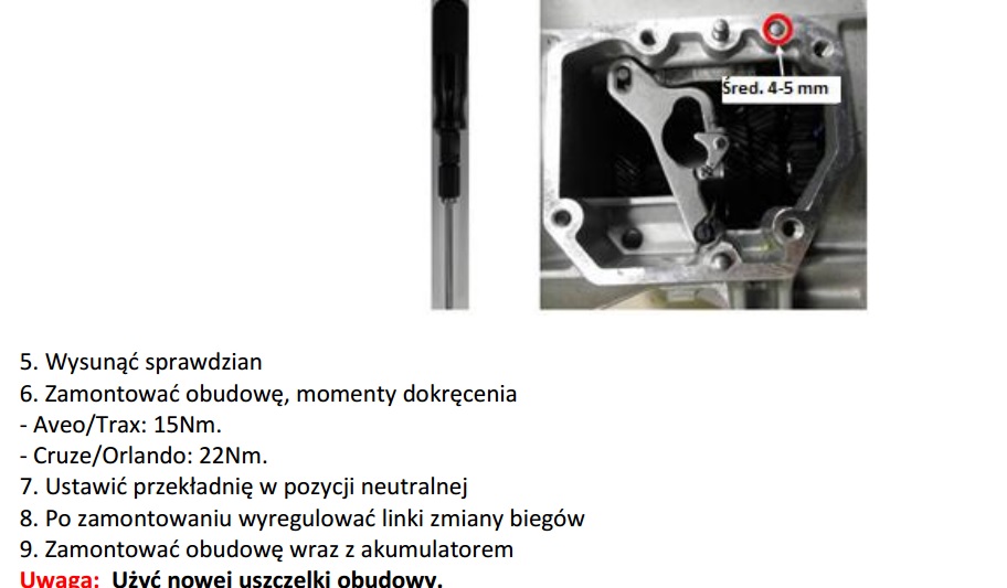

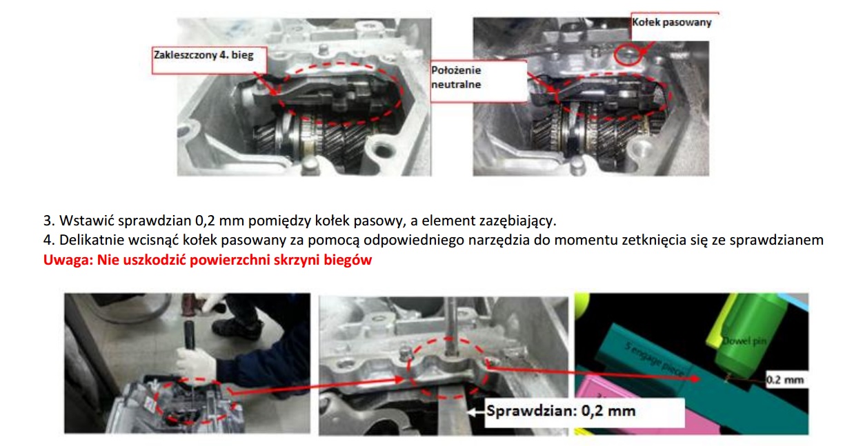

Użytkownicy mogą się zgłaszać, że skrzynia blokuje się na 4. biegu
Uwaga: Klienci mogą zgłaszać, że skrzynia zacina się na biegu 3. A rzeczywiście może być zablokowany bieg 4.
Zakres: Cruze 1.6/1.8 (RPO: 2H0/LDE/LXT) oraz manualną skrzynią biegów (RPO: MFH).
Działanie: Regulacja położenia kołka pasowanego,Po rozebraniu obudowy skrzyni biegów. Zalecane użycie nowej uszczelki pokrywy Należy sprawdzić położenie wybieraka tak jak pokazano na instrukcjach i wykonać regulację. Szczegóły w ASO.

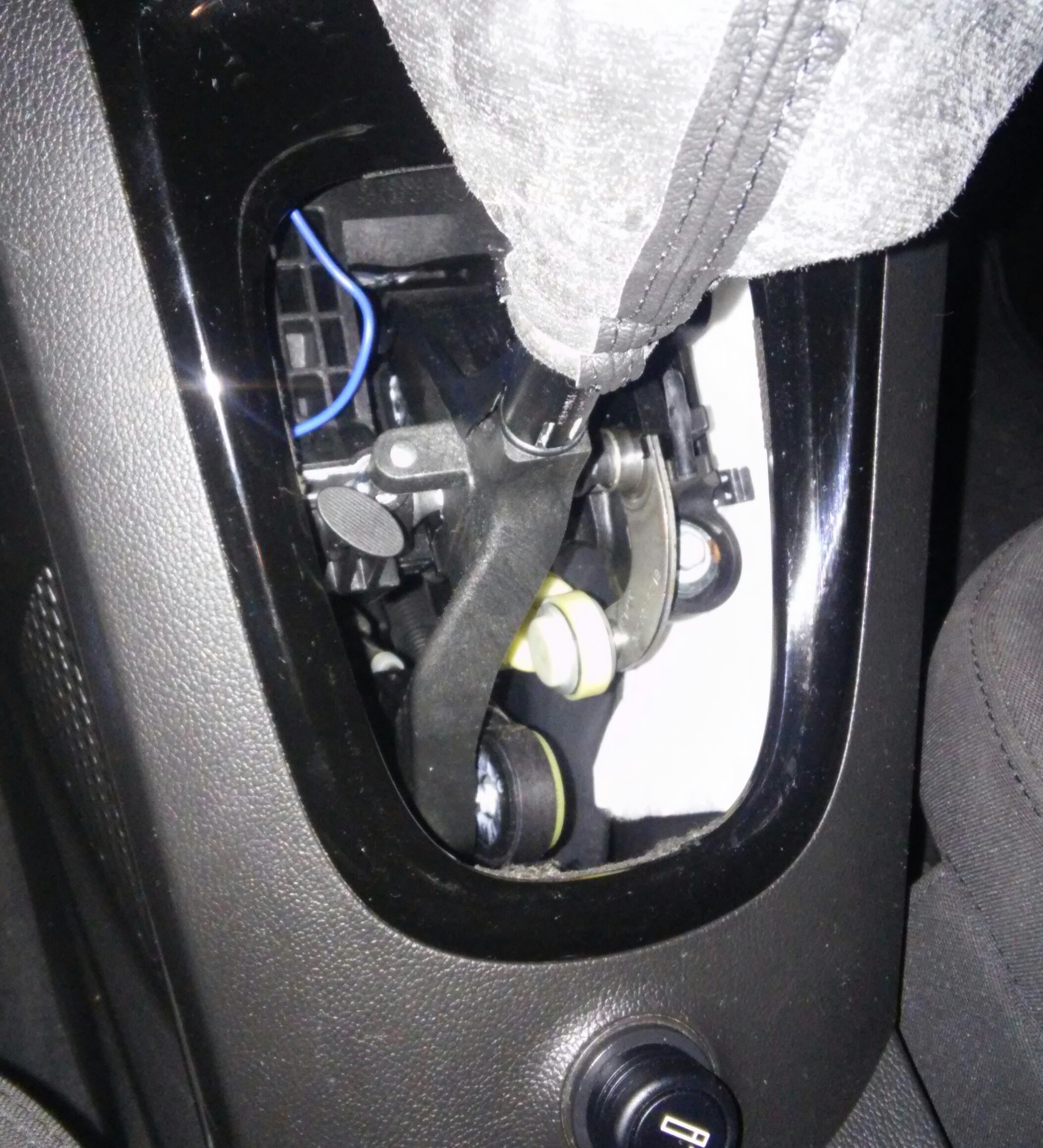

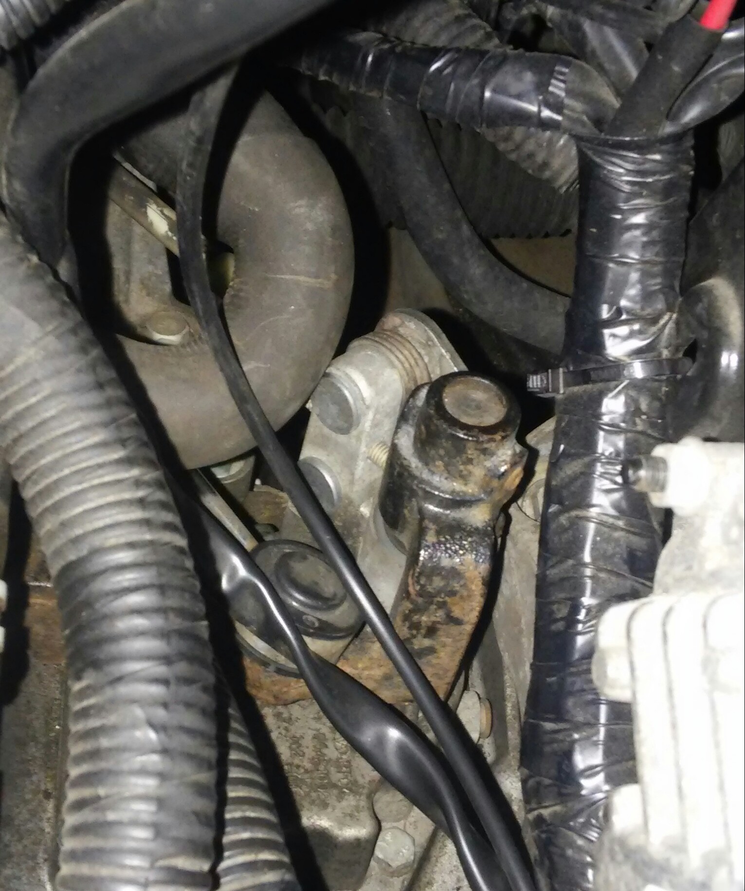

U mnie jest inaczej blokowanie drążka ,nie ma takiego małego bolca jak na fotkach z linku .
- jest taka zapinka z przodu ,a nie mały pionowy bolczyk jak w linku
- IMG_20161018_135229-001.jpg (279.59 KiB) Przejrzano 14485 razy

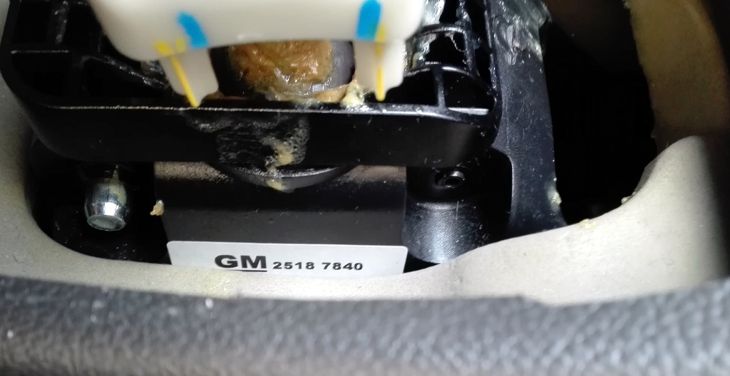

- nr seryjny mechanizmu zmiany biegów(wybieraka?)
- IMG_20161018_130300-001.jpg (126.31 KiB) Przejrzano 14485 razy

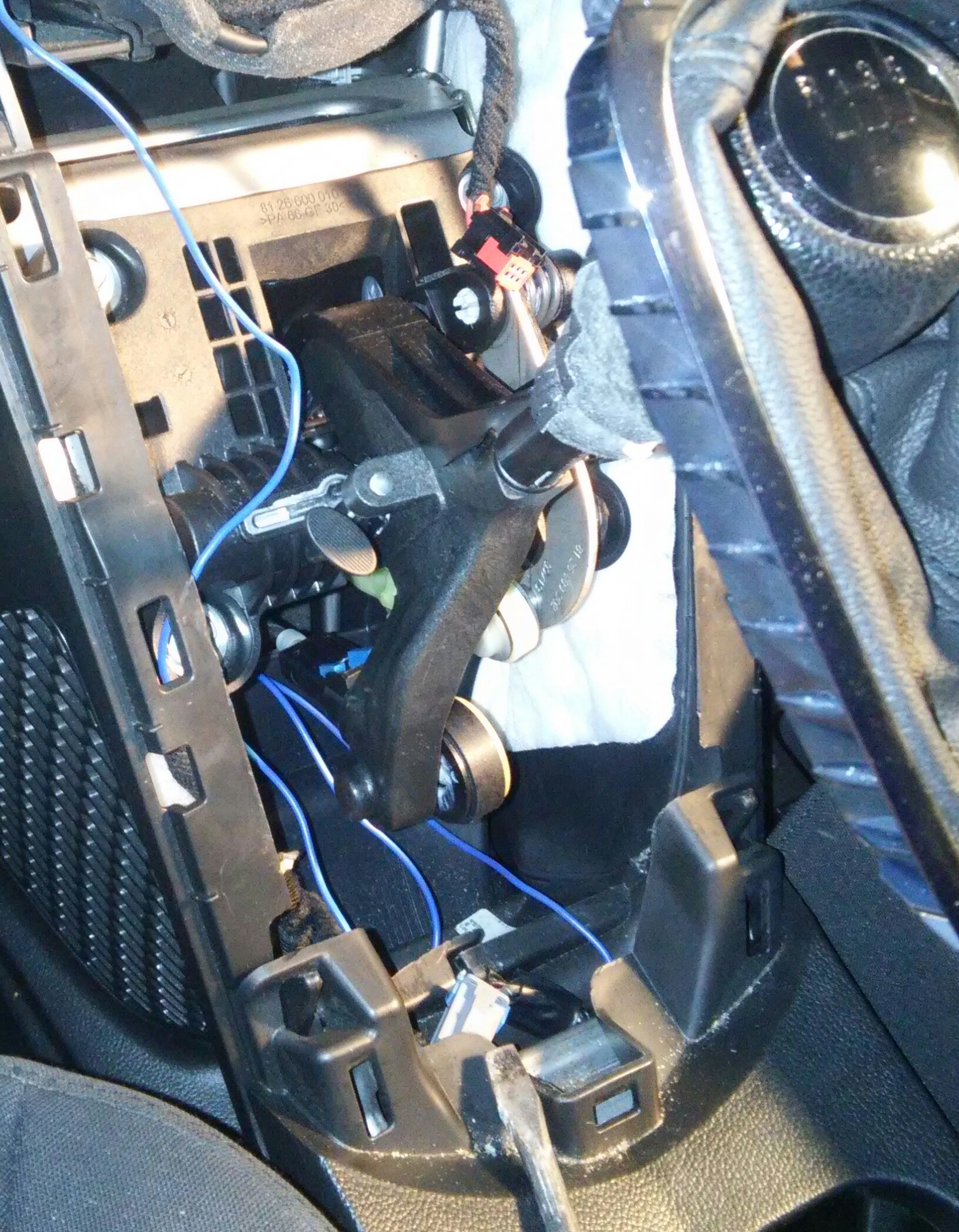

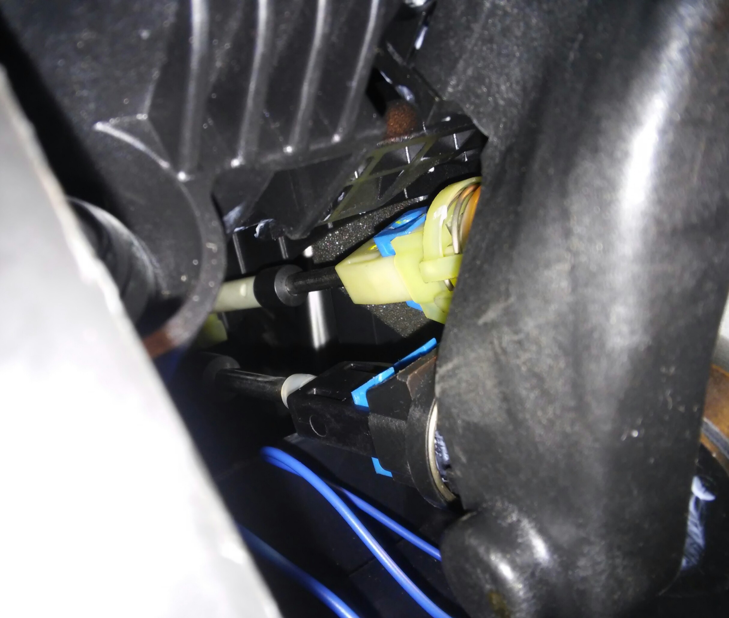

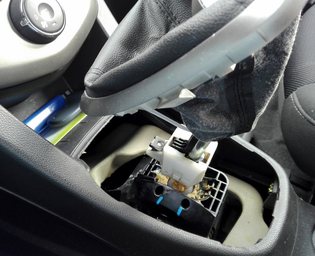

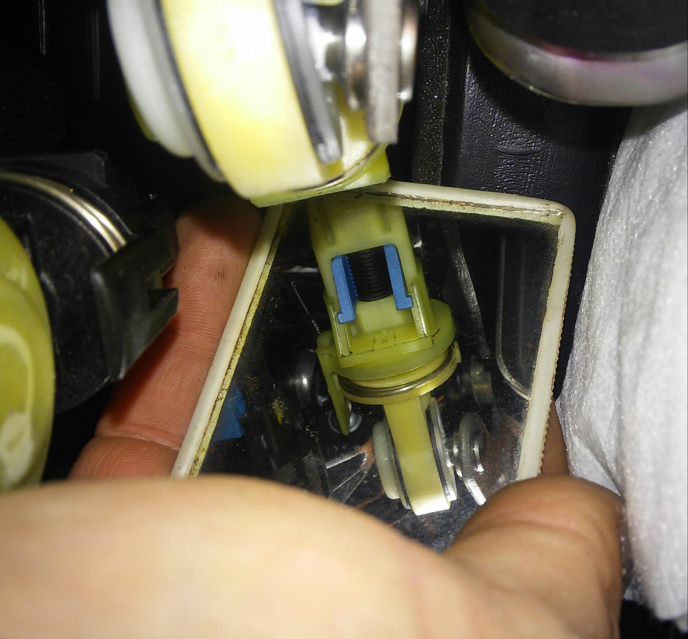

Zrobiłem tą regulację według tego filmiku od Zafiry. Mi nic nie dało ale inni niech spróbują może cokolwiek pomoże. W przypadku Orlando nie trzeba demontować akumulatora gdyż jest dobry dostęp. Ja rozebrałem wnętrze żeby mieć lepszy dostęp ale jeśli ktoś ma wąską dłoń to sobie poradzi. Z zabezpieczeniami na linkach jest łatwiej niż w Zafirze. Trzeba odciągnąć takie plastikowe kółko i wypchnąć palcem niebieskie zabezpieczenie. Mam kilka zdjęć to spróbuję to zobrazować. Resztę robimy jak na filmiku.
- Widok wybieraka przy skrzyni zablokowanego śrubą. Wybierak trzeba wcisnąć żeby go zablokować. Nie do końca.
- 20161016_151017-1.jpg (448.43 KiB) Przejrzano 14440 razy
- Drugi uchwyt jest czarny z niebieską blokadą tylko odwróconą
- 20161016_152228-1.jpg (450.86 KiB) Przejrzano 14440 razy
- Widok białego pierścienia z niebieską blokadą
- 20161016_151421-1.jpg (639.4 KiB) Przejrzano 14440 razy
- Tutaj zdemontowana tapicerka-lepszy dostęp
- 20161016_152145-1.jpg (828.23 KiB) Przejrzano 14440 razy
- Widok lekarka z blokadą
- 20161016_140441-1.jpg (863.56 KiB) Przejrzano 14440 razy
