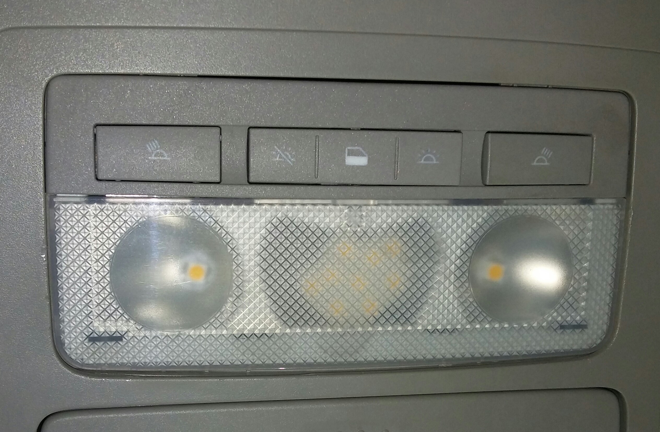

Wczoraj przyjechały do mnie LEDowe wkładki zamiastżarówkowe - komplet do oświetlenia wnętrza w Cruze/Orlando. Dziś zamontowałem, pasują idealnie, świecą jasno. Wreszcie rozświetli się ciemne nocą wnętrze olka. Na komplet wchodzą dwie wkładki do lampek mapkowych z przodu, jedna do lampki centralnej i jedna do oświetlenia bagażnika.
Kupiłem tu http://www.ebay.pl/itm/300643107941?ssP ... 1497.l2649
Obrazek Obrazek
Upierdliwe jest wyciągnięcie żarówki oświetlenia bagażnika. Otwierając bagażnik żarówka się zapala, a palcami ciężko ją wyciągnąć bo jest wtedy gorąca jak cholera :ocochodzi: Zamknąłem więc wszystkie drzwi wlazłem na tylną kanapę i przewieszony przez oparcie nurkowałem do bagażnika i wyciągnąłem francę na zimno. :)

Mam podobne ledy z m-techa, tylko uniwersalne,a nie dopasowane.Świecą fajnie i służą już prawie rok.

Mnie zainspirował etac_owiec w którymś wątku. Spodobały mi się takie dopasowane, skoro dedykowane do cruze to i do orlando pasują.

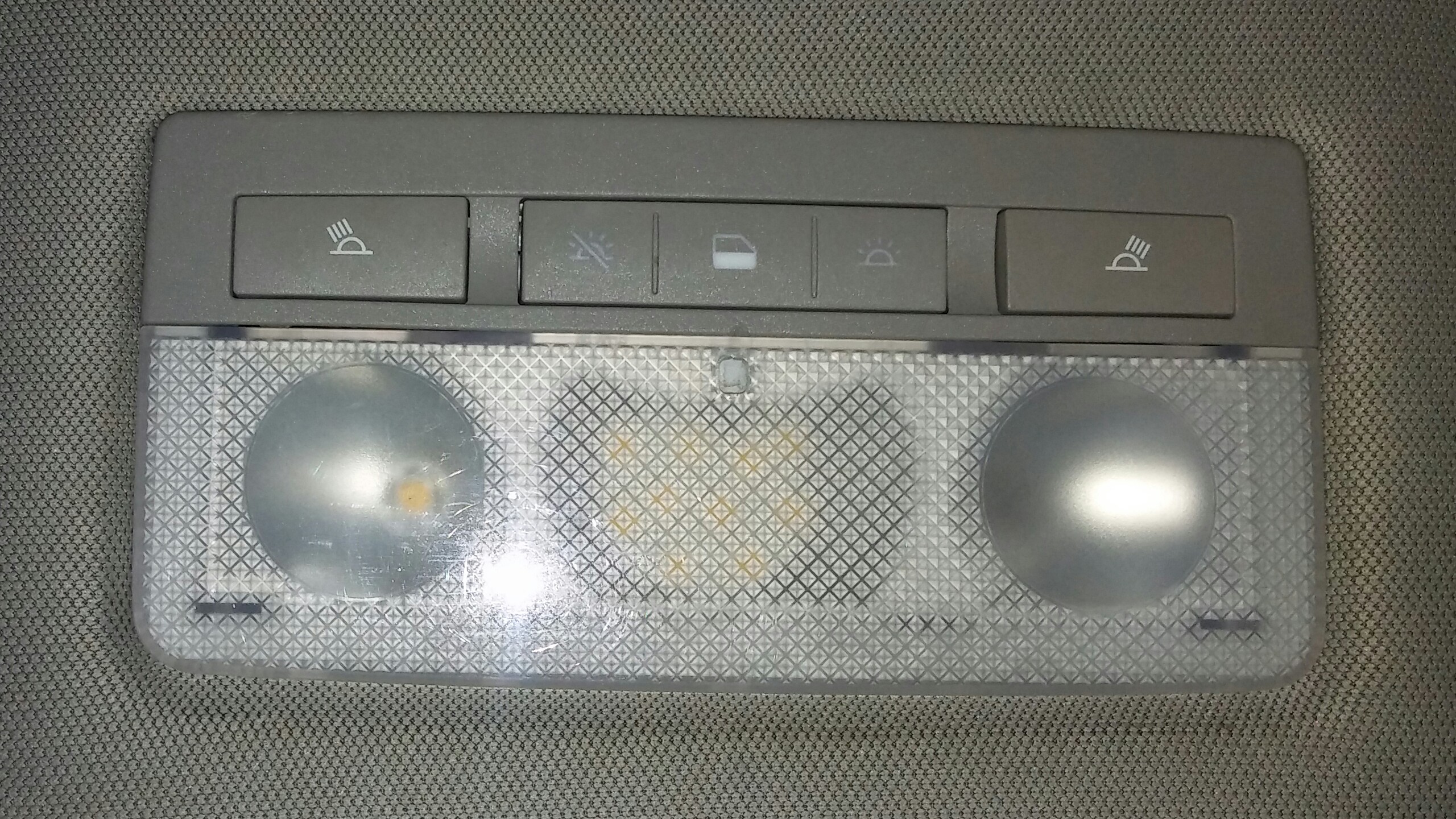

jakaś filozofia jest z montażem tych lampek? Jak wyciąga się te elementy oświatlenia tak żeby nic nie połamać?
Obrazek - lampka przód, srodek i dwie ty (bagażnik)ł?

Nic nie połamiesz. Po prostu się wyciąga, prosta czynność.

Witam po tym jak wszim zaczął kombinować z oświetleniem wnętrza ja też sobie zmieniłem .
Lampki są z insigni mają dodatkowo podświetlenie przycisków , orginalnie jest w kolorze czerwonym ale zmieniłem na niebieskie z przełącznika od sterowania radiem który został mi zdrugiej kierownicy .
Dodatkowo w przedniej lampce powiginałem nóżki środkowego przełącznika tak żeby jak włączę z tyłu światełko to z przodu mogę wyłączyć. :Y
Muszę jeszcze tylko kupić te ledy od chińczyka.
