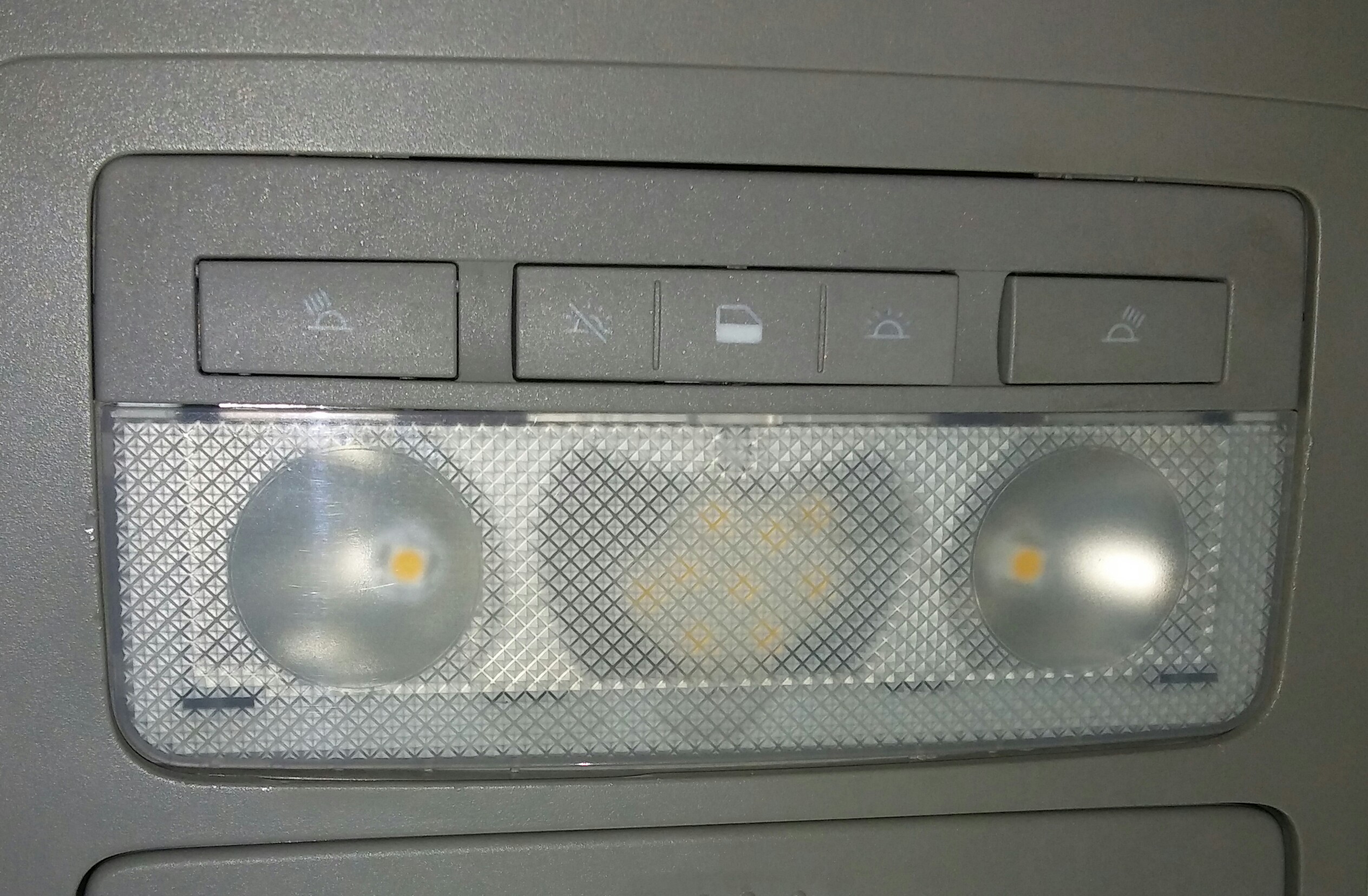

Wczoraj przyjechały do mnie LEDowe wkładki zamiastżarówkowe - komplet do oświetlenia wnętrza w Cruze/Orlando. Dziś zamontowałem, pasują idealnie, świecą jasno. Wreszcie rozświetli się ciemne nocą wnętrze olka. Na komplet wchodzą dwie wkładki do lampek mapkowych z przodu, jedna do lampki centralnej i jedna do oświetlenia bagażnika.
Kupiłem tu http://www.ebay.pl/itm/300643107941?ssP ... 1497.l2649
Obrazek Obrazek
Upierdliwe jest wyciągnięcie żarówki oświetlenia bagażnika. Otwierając bagażnik żarówka się zapala, a palcami ciężko ją wyciągnąć bo jest wtedy gorąca jak cholera :ocochodzi: Zamknąłem więc wszystkie drzwi wlazłem na tylną kanapę i przewieszony przez oparcie nurkowałem do bagażnika i wyciągnąłem francę na zimno. :)

wszim pisze:Wczoraj przyjechały do mnie LEDowe wkładki zamiastżarówkowe
Odkopię temat.. żarówki widzę są dedykowane do Cruze i Orlando. Jak się u Ciebie sprawdzają, jest dość jasno i "biało"? Dalej świecą? Kupowałeś na tej konkretnie aukcji? Bo widzę, że sprzedaż jest dalej ale nie ma wysyłki do Polski.. :|

Działają ok. Jest bardzo jasno i bardzo biało.

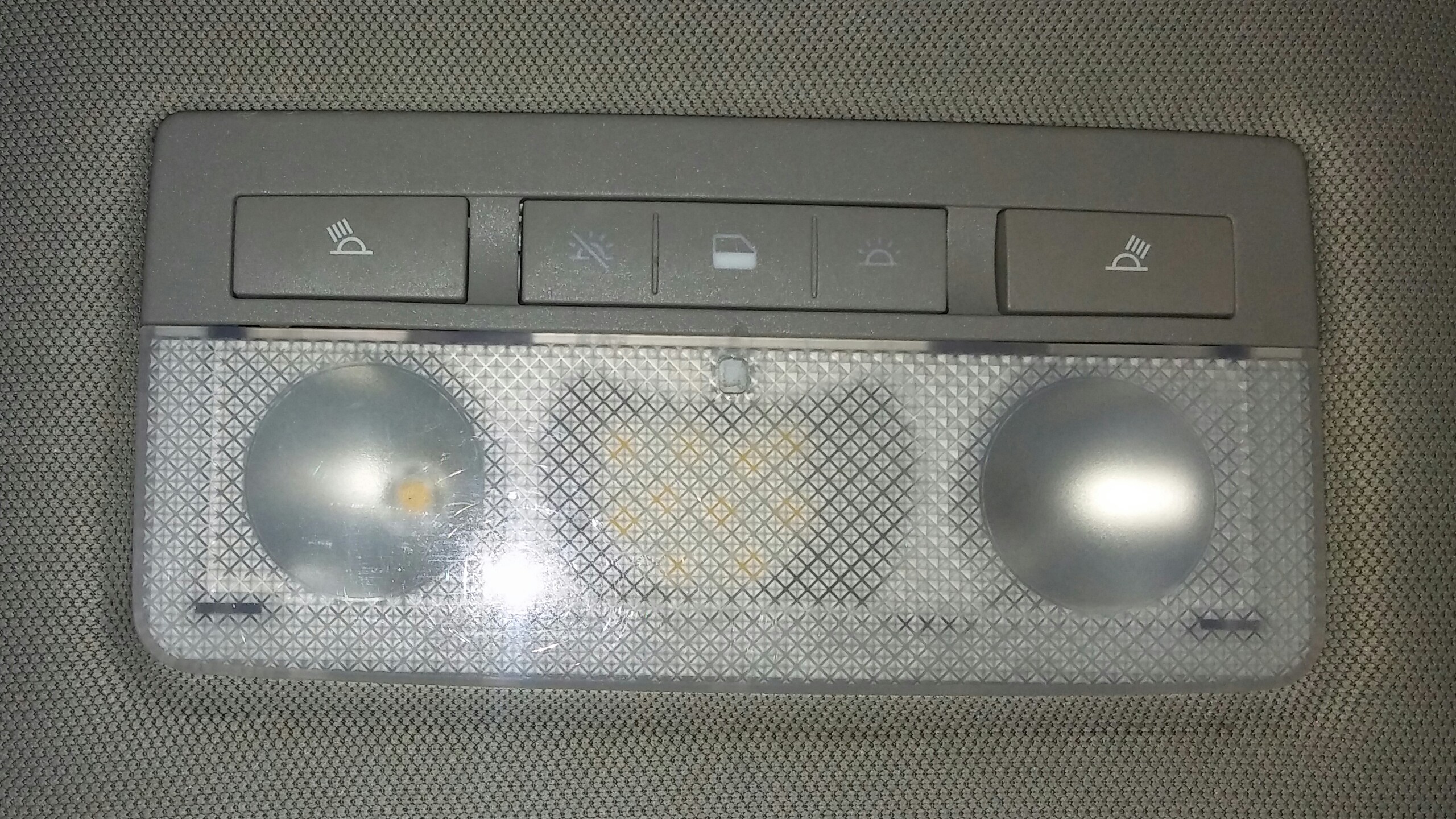

jakaś filozofia jest z montażem tych lampek? Jak wyciąga się te elementy oświatlenia tak żeby nic nie połamać?
Obrazek - lampka przód, srodek i dwie ty (bagażnik)ł?
Re: oświetlenie wnętrza
Nic nie połamiesz. Po prostu się wyciąga, prosta czynność.

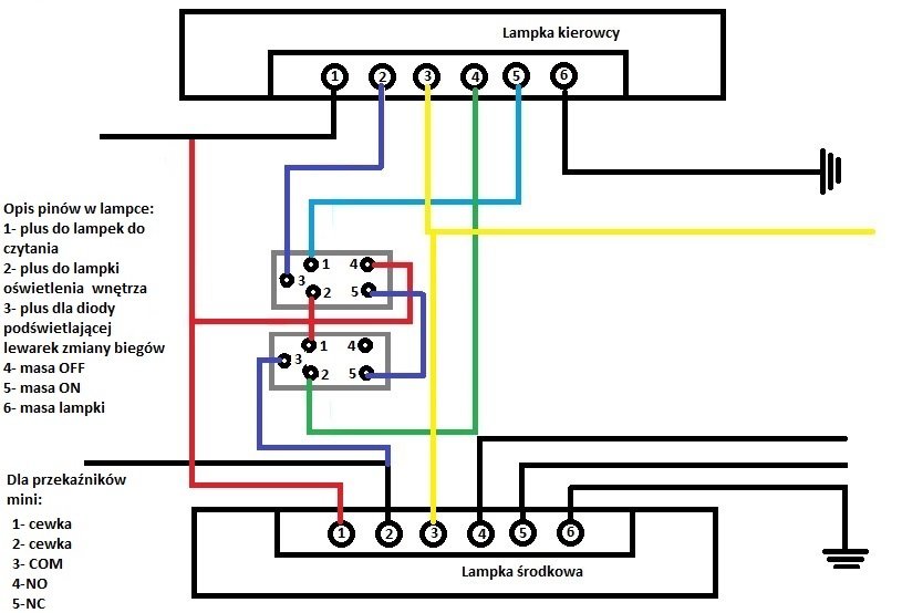

Witam po tym jak wszim zaczął kombinować z oświetleniem wnętrza ja też sobie zmieniłem .
Lampki są z insigni mają dodatkowo podświetlenie przycisków , orginalnie jest w kolorze czerwonym ale zmieniłem na niebieskie z przełącznika od sterowania radiem który został mi zdrugiej kierownicy .
Dodatkowo w przedniej lampce powiginałem nóżki środkowego przełącznika tak żeby jak włączę z tyłu światełko to z przodu mogę wyłączyć. :Y
Muszę jeszcze tylko kupić te ledy od chińczyka.

Witam wszystkich forumowiczów :-) , ... i od razu mam pytanie do klegi andree1510 -
czy była potrzebna przeróbka instalacji żeby te lampki świeciły w opisany sposób?
Post autor: C77 »
Musisz rzucić dwa przewody na tył (Pin1 zaś. czytania + Pin3 podśw. przycisków)
+ trzy na przód do zasilania przy otwarciu drzwi itd.
Poszukaj na ORGu bo było z 1000 razy,
a jak nie to tu
https://www.drive2.ru/l/4024675/

GrzegorzP pisze:Witam wszystkich forumowiczów :-) , ... i od razu mam pytanie do klegi andree1510 -
Tu masz schemat jednego z kolegów. Niestety nie mogę znaleźć od kogo go mam(mam nadzieję, że się nie pogniewa, za udostępnienie)

Dzięki za link i schemat,... tak myślałem ale chciałem się upewnić.

Ooo mój schemat ;) więcej możesz znaleźć chociażby w wątku podświetlenie lampek podsufitki.
