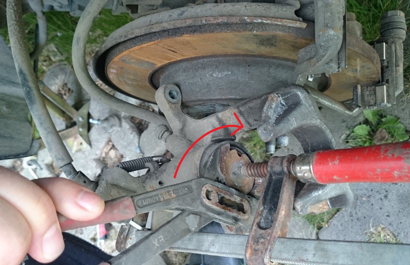

Przechodzimy do wciskania tłoczka. Wiem, że niektórzy używają do tego łomu lub rury. Dla mnie najlepsza metodą jest użycie ścisku stolarskiego i klucza żabki. Przy pierwszym kole nie musiałem używać żabki ponieważ ściskając tłoczek końcówka ścisku także go skręcała dlatego zrobiłem to mając założone jarzmo na kole. Przy drugim kole musiałem podczas ściskania używać żabki i kręcić tłoczkiem.
Można także ściskać mając wszystko ściągnięte.
Całość skręcamy w odwrotnej kolejności. Po uruchomieniu silnika najpierw naciskamy kilka razy hamulec żeby dobrze docisnąć tłoczek oraz klocki do tarczy, dopiero później ruszamy samochodem.

Jeśli ktoś nie miał do czynienia z takim typem zacisków ze zintegrowanym 'ręcznym", warto podkreślić, że NIE DA SIĘ COFNĄĆ tłoczka bez jednoczesnego 'wkręcania' go w zacisk. Mechanicy mają do tego specjalne przyrządy, ale można sobie poradzić sposobem, jaki zaproponował huri, wkręcając tłoczek żabką i jednocześnie wciskając go ściskiem stolarskim.

Panowie, bez żadnych ściskaczy tłok zacisku tylnego można swobodnie cofnąć tylko wkręcając w prawo przy użyciu szczypców (takie małe chudsze kombinerki). Na początku wkręcania jest duży opór ale po jednym obrocie idzie już lekko. Trzeba uważać na początku aby szczypce nie wyskoczyły z wgłębień tłoka i nie uszkodziły osłony gumowej tłoka (można ją delikatnie wyczyścić szczoteczką np. zębów i posmarować jakimś smarem do hamulców (guma też się starzeje od wody i błota). Druga sprawa, w komplecie klocków (4 szt.) tylko dwa mają blaszki sygnalizujące zużycie feroda. Po każdej stronie dajemy od wewnątrz ten klocek z blaszką, a na zewnątrz bez blaszki. Trzecia sprawa, zanim użyjemy szczotki drucianej warto niewielkim młotkiem obić delikatnie z rdzy istotne powierzchnie zacisku hamulcowego, potem jeszcze powierzchnie gdzie wchodzą blaszki z nierdzewki poskrobać nożem i na koniec szczotka druciana. Przed założeniem blaszek warto te powierzchnie posmarować smarem do zacisków np. z K2 Cera.. coś tam (tubka) bo nie narośnie tak szybko rdza pod blaszkami, więc mniejsze prawdopodobieństwo zablokowania się klocka hamulcowego.

- Cofnąć tłoczek- Tłoczki tylnych hamulców należy nie tylko wciskać ale wciskać i wkręcać jednocześnie więc potrzebna jest praska żeby nie uszkodzić mechanizmu hamulca ręcznego w zacisku. Aby sprawdzić czy należy wykorzystać praskę z gwintem lewym czy prawym najpierw należy tylko kręcić tłoczkiem za pomocą śruby prasy bez płytki oporowej i obserwować czy kręcąc zgodnie z ruchem wskazówek zegara tłoczek się cofa czy postępuje- na tej podstawie dowiadujemy się którą praskę zastosować- z gwintem prawym czy lewym. U mnie w Cruze po obydwu stronach tłoczek wkręcał się przy ruchu zgodnym ze wskazówkami zegara, a do tłoczka pasował nakładka nr 7. Po cofnięciu tłoczka nie kręcimy ramieniem praski w lewo tylko odkręcamy nakrętkę praski za pomocą klucza płaskiego 22.
Po cofnięciu tłoczka wcześniej zaznaczone kreski powinny się pokryć tak by wypustki w klocku trafiły w wybrania w tłoczku. Z przodu tłoczki wystarczy jedynie wciskać.
