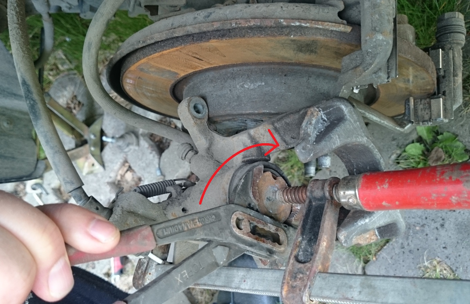

Przechodzimy do wciskania tłoczka. Wiem, że niektórzy używają do tego łomu lub rury. Dla mnie najlepsza metodą jest użycie ścisku stolarskiego i klucza żabki. Przy pierwszym kole nie musiałem używać żabki ponieważ ściskając tłoczek końcówka ścisku także go skręcała dlatego zrobiłem to mając założone jarzmo na kole. Przy drugim kole musiałem podczas ściskania używać żabki i kręcić tłoczkiem.
Można także ściskać mając wszystko ściągnięte.

Jeśli ktoś nie miał do czynienia z takim typem zacisków ze zintegrowanym 'ręcznym", warto podkreślić, że NIE DA SIĘ COFNĄĆ tłoczka bez jednoczesnego 'wkręcania' go w zacisk. Mechanicy mają do tego specjalne przyrządy, ale można sobie poradzić sposobem, jaki zaproponował huri, wkręcając tłoczek żabką i jednocześnie wciskając go ściskiem stolarskim.

Panowie, bez żadnych ściskaczy tłok zacisku tylnego można swobodnie cofnąć tylko wkręcając w prawo przy użyciu szczypców (takie małe chudsze kombinerki). Na początku wkręcania jest duży opór ale po jednym obrocie idzie już lekko. Trzeba uważać na początku aby szczypce nie wyskoczyły z wgłębień tłoka i nie uszkodziły osłony gumowej tłoka (można ją delikatnie wyczyścić szczoteczką np. zębów i posmarować jakimś smarem do hamulców (guma też się starzeje od wody i błota). Druga sprawa, w komplecie klocków (4 szt.) tylko dwa mają blaszki sygnalizujące zużycie feroda. Po każdej stronie dajemy od wewnątrz ten klocek z blaszką, a na zewnątrz bez blaszki. Trzecia sprawa, zanim użyjemy szczotki drucianej warto niewielkim młotkiem obić delikatnie z rdzy istotne powierzchnie zacisku hamulcowego, potem jeszcze powierzchnie gdzie wchodzą blaszki z nierdzewki poskrobać nożem i na koniec szczotka druciana. Przed założeniem blaszek warto te powierzchnie posmarować smarem do zacisków np. z K2 Cera.. coś tam (tubka) bo nie narośnie tak szybko rdza pod blaszkami, więc mniejsze prawdopodobieństwo zablokowania się klocka hamulcowego.

Witam. Z mojego doświadczenia pasuje lub można dopasować bez szczególnych problemów klucz od wymiany tarcz do szlifierek kątowych(na końcach tego klucza są bolczyki które wpasujemy w nacięcia na tłoczku). Ja musiałem trochę pod szlifować, ale po dopasowaniu wystarczyło tylko kręcić kluczem i delikatnie dociskać tłoczek.

- Delikatnie podważyć osłonę pyłową tłoczka i sprawdzić stan i stopień skorodowania tłoczka wcześniej dokładnie oczyszczając osłonę pyłową szmatą oraz tłoczek w miejscu w którym zamocowana jest osłona pyłowa by podczas podważana osłony pyłowej bród nie dostał się na tłoczek
- Tłoczek nasmarować smarem ceramicznym do hamulców
- Jeśli wszystko jest ok. to ponownie nasadzić osłonę pyłową w odpowiednie miejsca przy tłoczku
- Cofnąć tłoczek- Tłoczki tylnych hamulców należy nie tylko wciskać ale wciskać i wkręcać jednocześnie więc potrzebna jest praska żeby nie uszkodzić mechanizmu hamulca ręcznego w zacisku. Aby sprawdzić czy należy wykorzystać praskę z gwintem lewym czy prawym najpierw należy tylko kręcić tłoczkiem za pomocą śruby prasy bez płytki oporowej i obserwować czy kręcąc zgodnie z ruchem wskazówek zegara tłoczek się cofa czy postępuje- na tej podstawie dowiadujemy się którą praskę zastosować- z gwintem prawym czy lewym. U mnie w Cruze po obydwu stronach tłoczek wkręcał się przy ruchu zgodnym ze wskazówkami zegara, a do tłoczka pasował nakładka nr 7. Po cofnięciu tłoczka nie kręcimy ramieniem praski w lewo tylko odkręcamy nakrętkę praski za pomocą klucza płaskiego 22.
Po cofnięciu tłoczka wcześniej zaznaczone kreski powinny się pokryć tak by wypustki w klocku trafiły w wybrania w tłoczku. Z przodu tłoczki wystarczy jedynie wciskać.

- Gdy zacisk jest zdjęty nie wolno naciskać na pedał hamulca gdyż tłoczek może się całkowicie wysunąć i wypaść.
