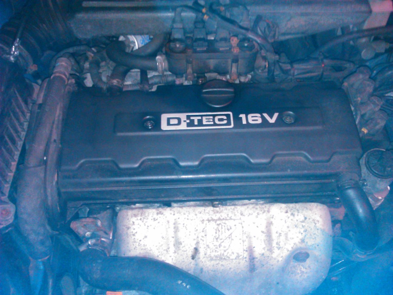

Ostatnio dolałem trochę oleju bo już było na minimum. Niestety po dolewce zauważyłem że trochę wyciekło. Obstawiam że leci z pokrywy zaworów, wskazują na to ślady no i czasem czuć w kabinie zapach spalonego oleju. Chciałbym się upewnić zanim zabiorę się do wymiany.
Rozumiem że muszę wymienić uszczelkę + oringi i dekiel posmarować pastą uszczelniającą?
Czy może ktoś mi doradzić jakiej uszczelki mam szukać? Numer czy coś podobnego bo są chyba do dekli plastikowych i metalowych.
Pozdrawiam

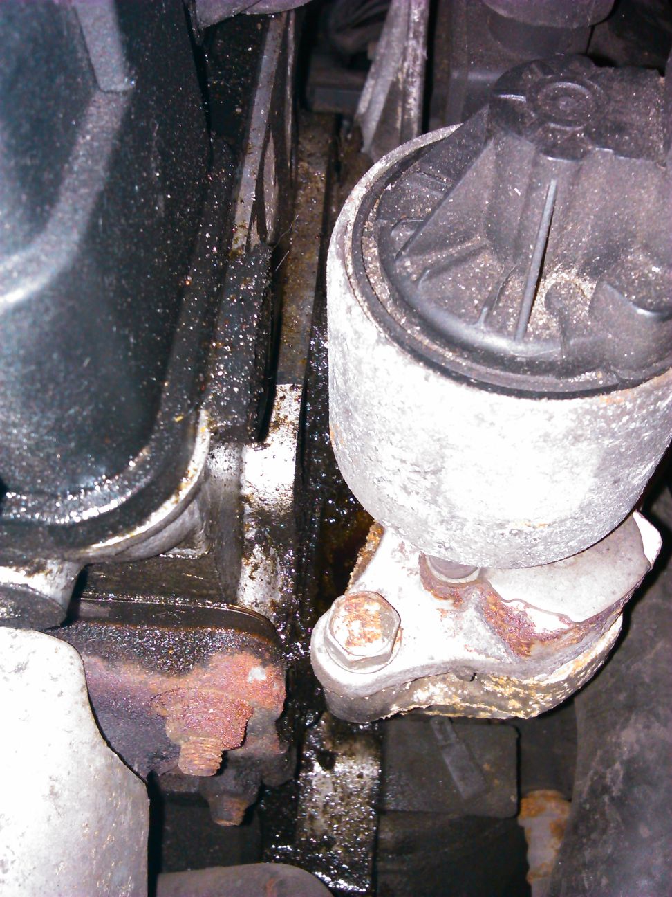

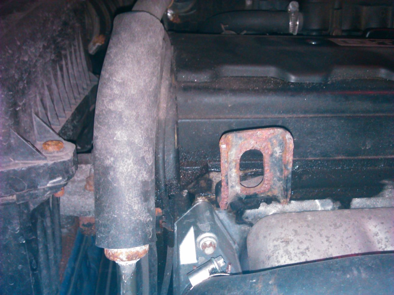

No właśnie wcześniej nie było tam oleju tzn. w tych miejscach na foto.
Czyli przy wyborze kierować się oznaczeniem silnika i żeby był komplet z oringami?

Nie spotkałem się z kompletem, uszczelkę oddzielnie kupiłem i oringi też. Nie pamiętam dokładnie rozmiaru tych oringów. Zdejmij tą plastikową osłonę z silnika, ona jest na 4 śruby i zobaczysz czy to z pod pokrywy cieknie, ale tak na 90% to będzie ta uszczelka.
