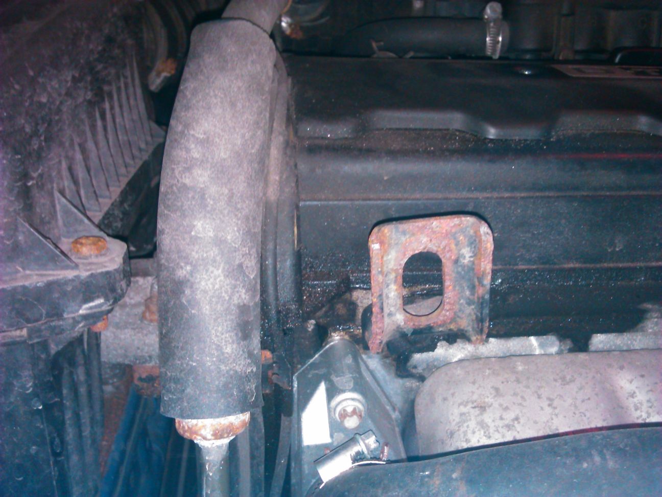

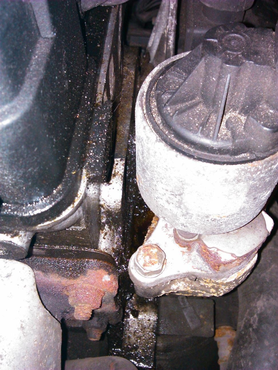

Ostatnio dolałem trochę oleju bo już było na minimum. Niestety po dolewce zauważyłem że trochę wyciekło. Obstawiam że leci z pokrywy zaworów, wskazują na to ślady no i czasem czuć w kabinie zapach spalonego oleju. Chciałbym się upewnić zanim zabiorę się do wymiany.
Rozumiem że muszę wymienić uszczelkę + oringi i dekiel posmarować pastą uszczelniającą?
Czy może ktoś mi doradzić jakiej uszczelki mam szukać? Numer czy coś podobnego bo są chyba do dekli plastikowych i metalowych.

Najpierw ładnie umyj wtedy będziesz wiedział skąd leje olej.

No właśnie wcześniej nie było tam oleju tzn. w tych miejscach na foto.
Czyli przy wyborze kierować się oznaczeniem silnika i żeby był komplet z oringami?

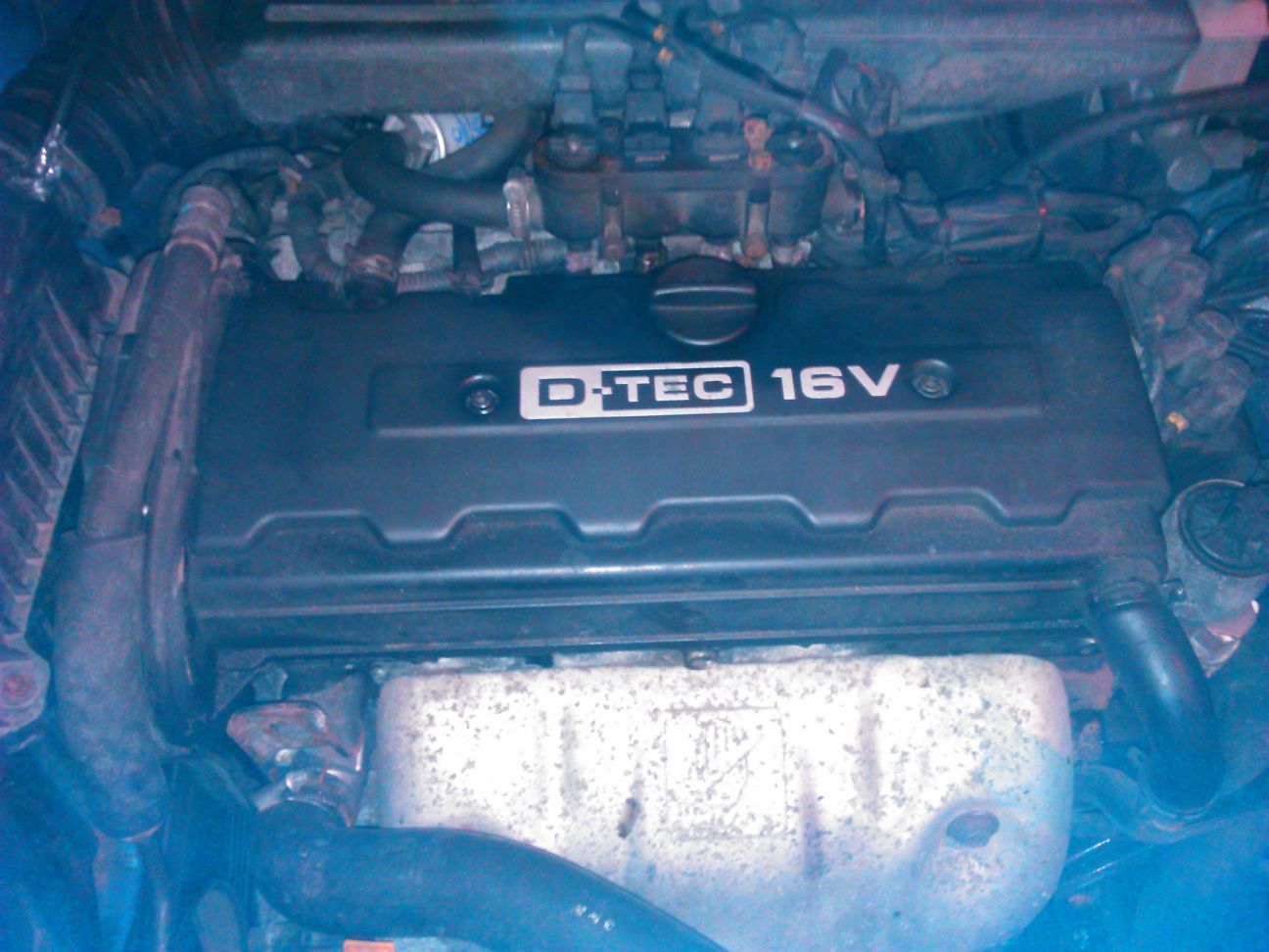

Kolego widzę, że to jest silnik 1.8 16v
Tak dla Twojej wiadomości to kod silnika jest T18SED - jak ktoś by Cię pytał.

Oczyść tam przy termostacie ładnie ten olej, bo zniszczy Ci uszczelkę termostatu...
