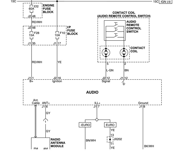

Schemat w samochodzie:
captiva radio.jpg (83.47 KiB) Przejrzano 5893 razy

I coś mam takie wrażenie ze Peiying będzie pierwszym radiem, które nie będzie wymagało modemu przejściowego, ale montażysta będzie musiał poświecić trochę czasu na zaprogramowanie tych funkcji w radiu. Możliwe ze konieczne będzie pomierzenie oporności układu w każdym stanie.
Czyli naciskając VOL+ mierzymy oporność na tych dwóch kablach, potem to samo dla VOL-, POWER i pozostałych przyciskach i tak programujemy radio, aby wiedziało co jest kiedy.

Zrob zdjecia tego co masz na samochodzie 8-)
Jesli tak, to na jednej kostce gniazdo 12 to masa, na drugiej 12 gniazdo to sygnał i teraz te kable podłącz pod kable z twojego nowego radia zgodnie z schematem z instrukcji Peiying i zacznij procedurę uczenia przycisków.

Ale kostki nie są jednakowe i na radiu (patrz zdjęcie) masz opis która jest która.
Według mnie:
- z lewej kostki samochodu brązowy kabel (12) łączymy z czarnym kablem nowego radia (masa)
- z prawej kostki samochodu jasnozielony kabel (12) łączymy z brązowym kablem nowego radia (KEY1)
I programujemy radio zgodnie z instrukcja. Nacisnąć przycisk i zobaczyć który się pojawi na wyświetlaczu.
