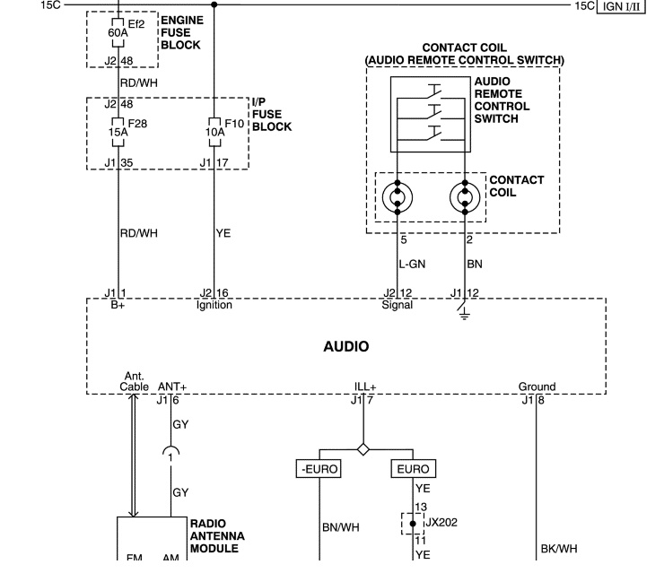

Schemat w samochodzie:

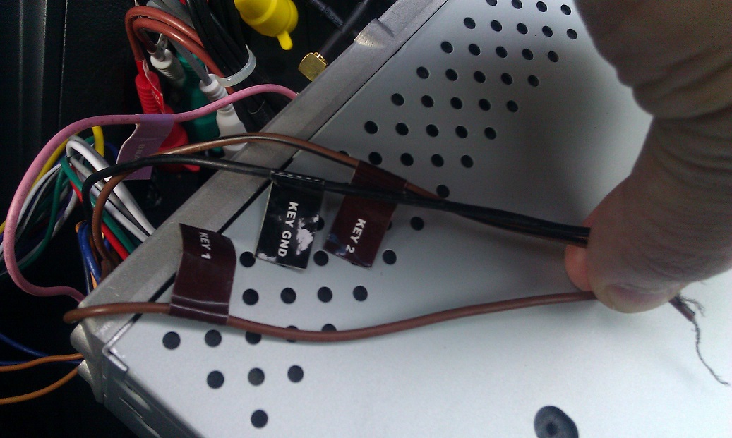

mam tam trzy kable key 1 - brązowy, key 2 - brązowoczarny, key GND czarny, tak wychodzi z radia i nie wiem gdzie je podłączyć pod kostkę które odpowiadają wyjściu z kierownicy by podłączyć te dwa pierwsze

Ale kostki nie są jednakowe i na radiu (patrz zdjęcie) masz opis która jest która.
Według mnie:
- z lewej kostki samochodu brązowy kabel (12) łączymy z czarnym kablem nowego radia (masa)
- z prawej kostki samochodu jasnozielony kabel (12) łączymy z brązowym kablem nowego radia (KEY1)
I programujemy radio zgodnie z instrukcja. Nacisnąć przycisk i zobaczyć który się pojawi na wyświetlaczu.
Według mnie:

Coś mi tu nie pasuje. Zrób zdjęcia jak co wygląda i wtedy możemy zobaczyć. W sumie są 3 kombinacje podłączenia.
1. Z użyciem adaptera
2. Za pomocą "jednego przewodu"
2. Za pomocą "dwóch przewodów"
ad.1 czy z tym adapterem zakupiłeś odpowiedni kabel ?
ad.2 przewód oznaczony KEY1 (Brązowy) wpinamy do 12 z prawej strony kostki, a przewód (czarny) wpinamy do 12 pinu lewej kostki.
ad.3 kombinujemy z przewodem KEY2 (brązowo-czarny), przewody KEY1 i czarny zostawiamy

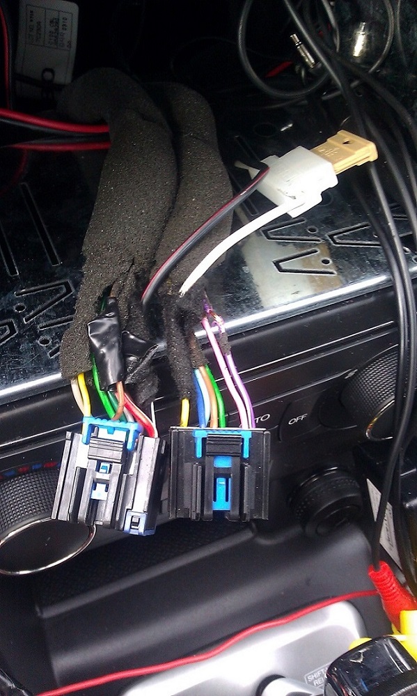

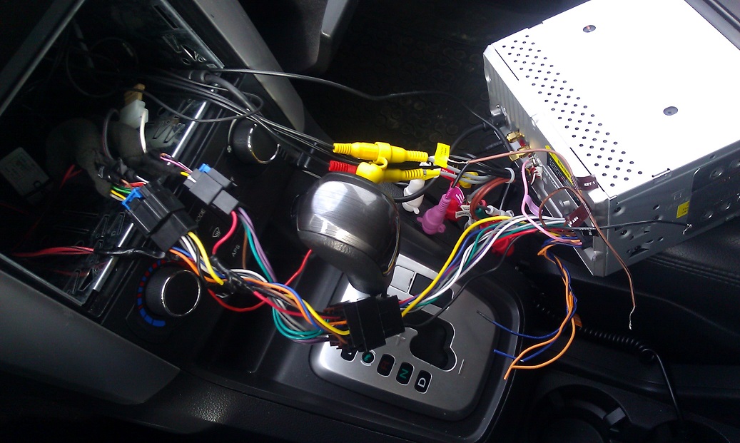

Re: Peiying PY9907 podłączenie sterowania z kierownicy
Oto te fotki
- IMAG1835.jpg (414.7 KiB) Przejrzano 5859 razy
- IMAG1834.jpg (368.24 KiB) Przejrzano 5859 razy
- tak wyglądają te kostki i nie wiem gdzie podłączyć w te kostki KEY1, KEY2, KEY GND i pod jakę kolory mam je podłączyć w kostce ???
- IMAG1833.jpg (490.12 KiB) Przejrzano 5859 razy

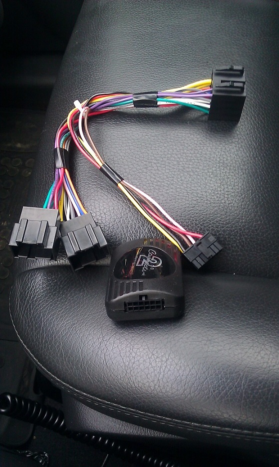

- Tak wygląda ten adapter ale nie mam jak go podłączyć do radia bo mam trzy kable od radia a tam potrzebna jest wtyczka wiec adapter uważam ze na darmo kopiłem :-(
- IMAG1836.jpg (498.29 KiB) Przejrzano 5859 razy

Do adaptera brakuje ci jeszcze jednego kabla, który trzeba oddzielnie kupić, chyba taki http://www.tme.eu/pl/details/ct-chn/ada ... inahulead/#
Z tego masz połączenie KEY1, KEY2 i GND, czyli te co są od radia i w tym przypadku powinno już wszystko hulać. Ew. można spróbować z zdjęcia sprawdzić na krótko podłączenie tych kabli bezpośrednio do adaptera.
