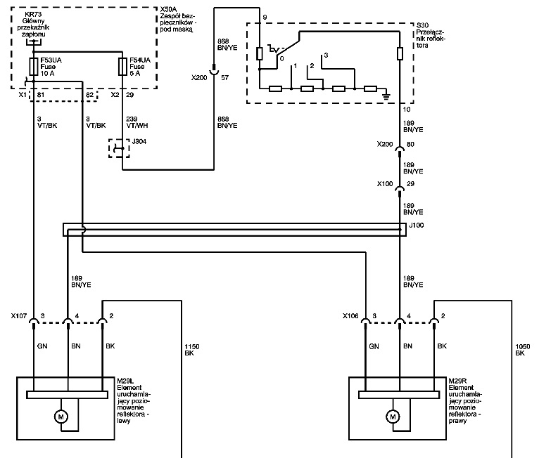

Zacząłbym od sprawdzenia instalacji elektrycznej.
Silniczki są w reflektorze, są dwa bezpieczniki na schemacie, może warto je sprawdzić.

Masz może ten schemat od światełek ? Pozdro.
Re: Poziomowanie świateł + mylink.
: 5 lis 2017, o 21:31
taki?

Sprawa poziomowania świateł rozwiązana. Jakiś mądry ktoś wyjął bezpiecznik.
