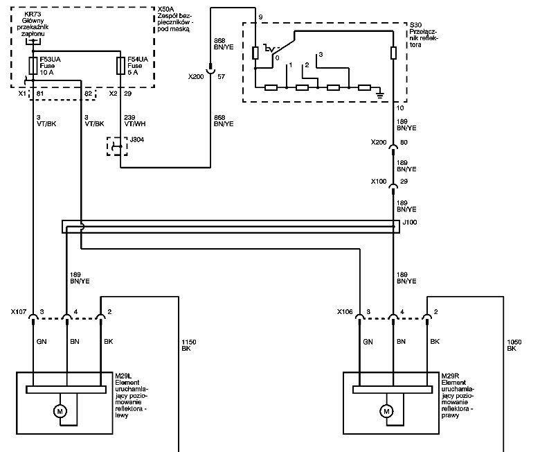

Witam szanownych użytkowników forum oraz naszych Chevy. Od kilku dni jestem posiadaczem Cruze z 1.7 VCDI :tak: , ogólnie z pojazdu jestem zadowolony. Lecz jest kilka kwiatków które nie dają mi spokoju, a konkretniej rzecz ujmujac:
Zacznę może od najważniejszego, a mianowicie jak w temacie: światełka. :nie: Światła świecą bardzo nisko praktycznie można rzec iż oświetlają drogę na max 3-5 m od pojazdu, oczywiście brak reakcji na użycie pokrętła odpowiedzialnego za ustawienie wysokości świateł. :cry: Jakieś pomysły? Nie chciałbym mieszać dwóch wątków w jednym temacie, lecz tylko nadmienię iż problem jest również z kamerą cofania. Gdy kupiłem auto kamerka już nie działała, ekran jest czarny i widnieje jedynie monit i wymaganym przeglądzie systemu kamery cofania. Wersja która była w Mylink to 23.1. Pomimo próby aktualizacji to 24.5 nadal nie było oznak działania. Po zejściu z softem do wersji 20.03 nadal nic nie działa, jak również znikła reakcja na włącznie biegu wstecznego, cały czas jest wyświetlana "sekcja" audio. Napomnę iż gdy podczas uruchamiania silnika z włączonym biegiem wstecznym ekran systemu na ułamek sekundy migał na biało, lecz nie cały, pewna jego część, a następnie pojawiał się monit o przeglądzie. :pomoc:

Zacząłbym od sprawdzenia instalacji elektrycznej.
Silniczki są w reflektorze, są dwa bezpieczniki na schemacie, może warto je sprawdzić.

Masz może ten schemat od światełek ? Pozdro.
Re: Poziomowanie świateł + mylink.
taki?

Sprawa poziomowania świateł rozwiązana. Jakiś mądry ktoś wyjął bezpiecznik.

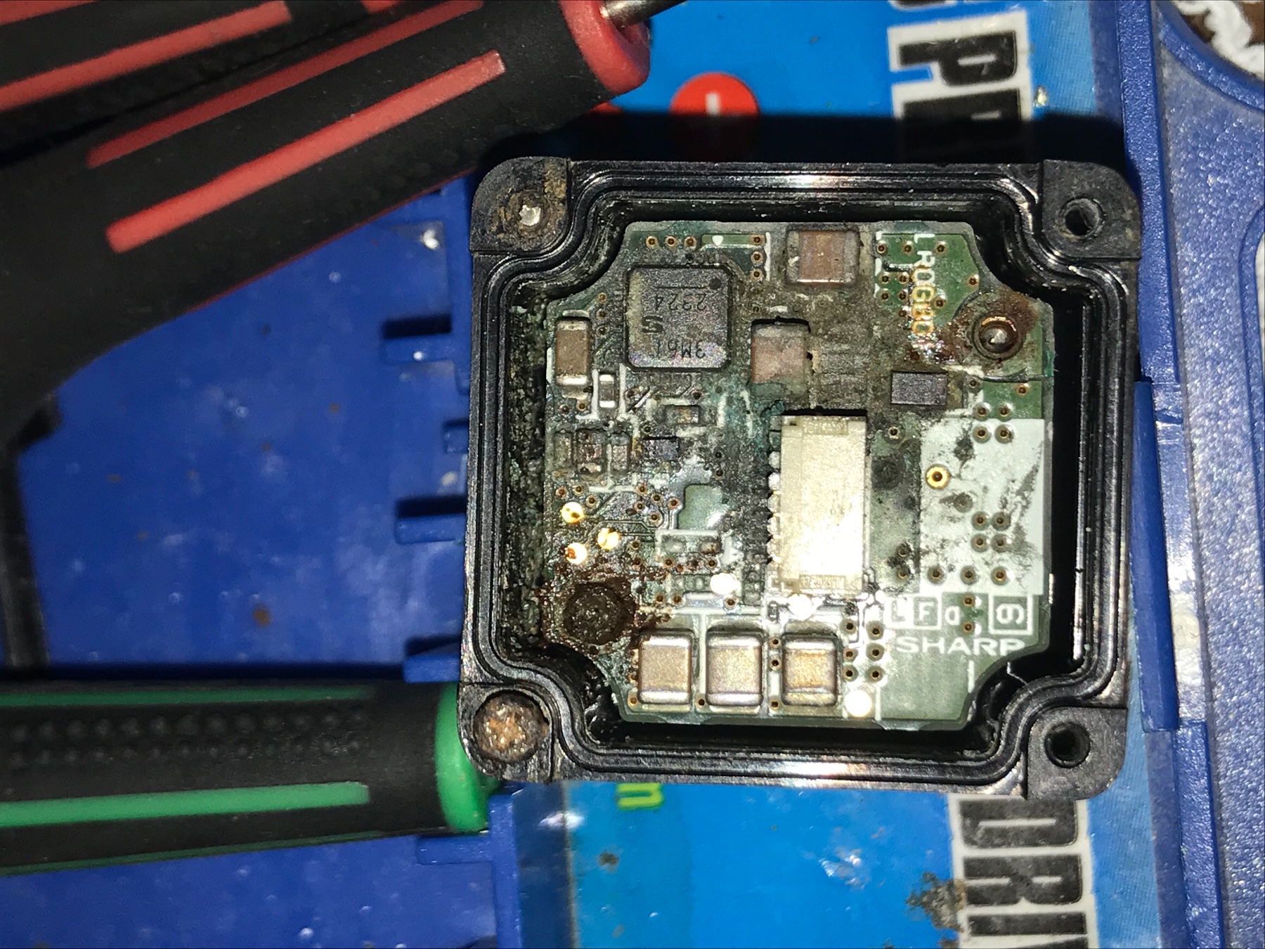

Przyczyna uszkodzenie była sprzętowa, kamerka jakimś dziwnym trafem „napiła się wody”. Uszczelka nie wytrzymała i woda dostała się do kamerki, elektronika skorodowała. Mam tylko nadzieję iż nic poważniejszego się nie schrzaniło.
