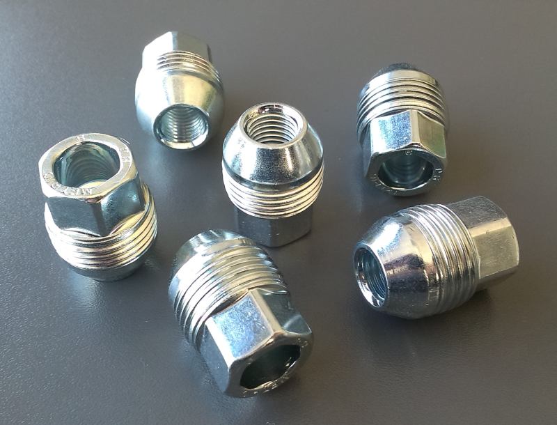

Mam takie kołpaki u siebie. Koło przykręca się śrubami, które na zewnątrz też mają gwint. Po przykręceniu koła zakłada się kołpak, który ma plastikowe śruby i je nakęca się na te stalowe.
Śruby takie jak te:

RC4 pisze:Mam takie kołpaki u siebie. Koło przykręca się śrubami, które na zewnątrz też mają gwint. Po przykręceniu koła zakłada się kołpak, który ma plastikowe śruby i je nakęca się na te stalowe.
Śruby takie jak te:
zgadza się. Kiedyś były kołpaki, które miały imitacje nakrętek, które po założeniu kołpaka dokręcało się do tych nakrętek.
Takie śruby już nie nadawały się do kół aluminiowych

Czyli do tego kołpaka GM 96994761 ze zdjęcia potrzebuje nakrętek o nr GM 9594683?

Ja miałem takie kołpaki (już sprzedane) zostały mi jedynie nakrętki ale potwierdzam najpierw przykręca się koła tymi nakrętkami a kołpak wciska się w obręcz i dokręca plastikowe nakrętki kołpaków do nakrętek koła :) Przynajmniej zero stresu gdy koło wpadnie w dołek a kołpak nie odjedzie w innym kierunku :lol:

Nakrętki zamówione od Kolegi mariuszg008 ;) ASO potwierdziło, że benzyna i diesel mają te same nakrętki. Inne są tylko do alu.
