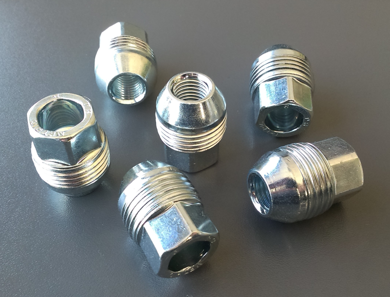

Cześć,
Posiadam koła alumionwe 17. Na zimę planuję 16 stalowe + kołpak oryginalny.
Jakie będę potrzebował śruby do tych kołpaków (zdjęcie poniżej), żebym mógł założyć osłonki na śrubę (nr części GM)? Myślę, że jest to nr części GM 09594683, lecz proszę mnie w tym utwierdzić - dzięki.

Mam takie kołpaki u siebie. Koło przykręca się śrubami, które na zewnątrz też mają gwint. Po przykręceniu koła zakłada się kołpak, który ma plastikowe śruby i je nakęca się na te stalowe.
Śruby takie jak te:

Te śruby są pod tym nr katalogowym co podałem. Znalazłem używane tylko pytanie czy ma to znaczenie, czy wersja benzyna/diesel?
Re: Nakrętki do kół stalowych
RC4 pisze:Mam takie kołpaki u siebie. Koło przykręca się śrubami, które na zewnątrz też mają gwint. Po przykręceniu koła zakłada się kołpak, który ma plastikowe śruby i je nakęca się na te stalowe.
Śruby takie jak te:
zgadza się. Kiedyś były kołpaki, które miały imitacje nakrętek, które po założeniu kołpaka dokręcało się do tych nakrętek.
Takie śruby już nie nadawały się do kół aluminiowych

Czyli do tego kołpaka GM 96994761 ze zdjęcia potrzebuje nakrętek o nr GM 9594683?

Ja miałem takie kołpaki (już sprzedane) zostały mi jedynie nakrętki ale potwierdzam najpierw przykręca się koła tymi nakrętkami a kołpak wciska się w obręcz i dokręca plastikowe nakrętki kołpaków do nakrętek koła :) Przynajmniej zero stresu gdy koło wpadnie w dołek a kołpak nie odjedzie w innym kierunku :lol:

Nakrętki zamówione od Kolegi mariuszg008 ;) ASO potwierdziło, że benzyna i diesel mają te same nakrętki. Inne są tylko do alu.
