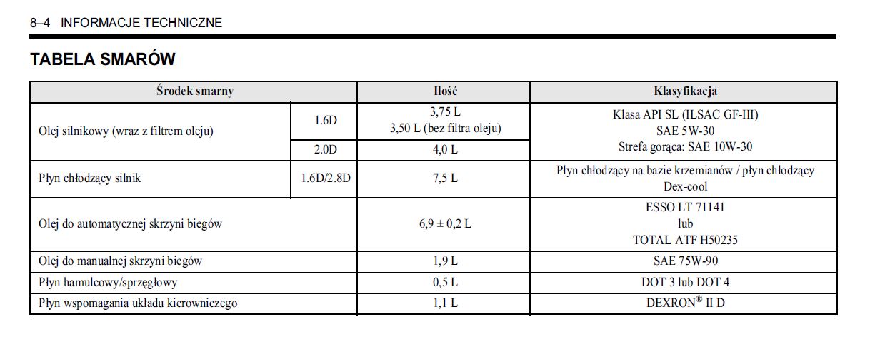

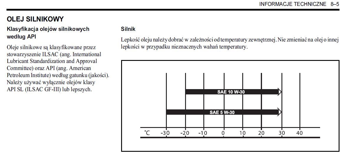

Mam pytanie natomiast... Jaki olej lać? Nie widać wycieków, wydaje mi się że chyba 10- w 40 będzie ok?
Co do oleju to manual każe:
Ja u siebie wlałem GM 5W30 Dexos2
Link do całej instrukcji : (zapisz jako)
http://www.chevrolet.pl/content/dam/Che ... E-7_PL.pdf
