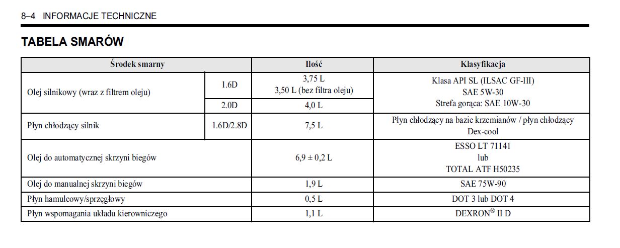

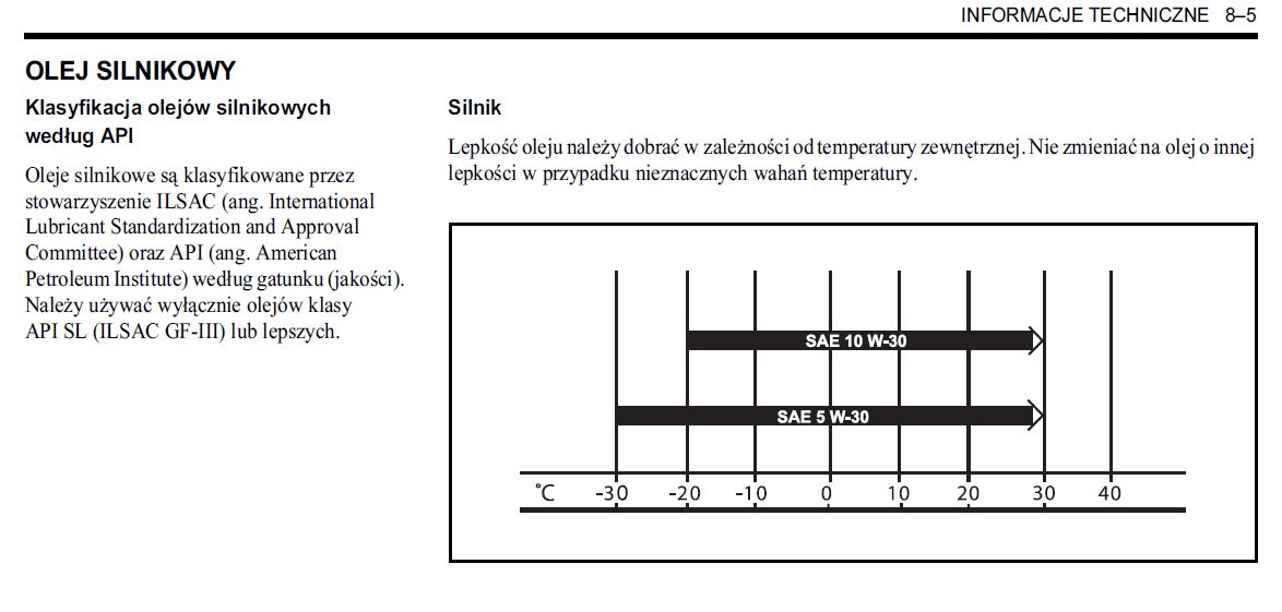

Co do oleju to manual każe:
Ja u siebie wlałem GM 5W30 Dexos2
Link do całej instrukcji : (zapisz jako)
http://www.chevrolet.pl/content/dam/Che ... E-7_PL.pdf
Pozdrawiam - Slaw_ek
