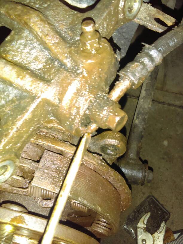

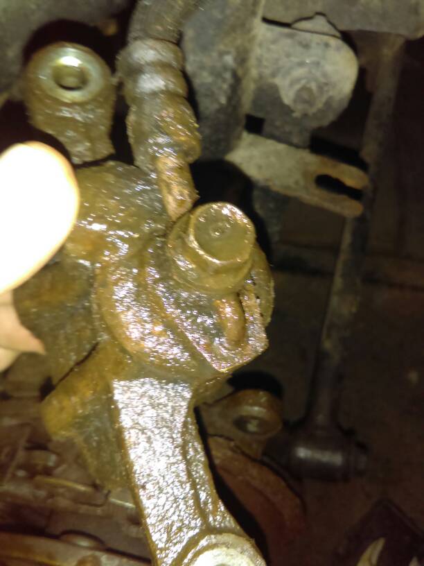

Tak elegancko chodzą płynnie i lekko gorszy problem ze wąż od zacisku nie chce zejść odkrecilem śrubę podwazylem lekko i nic
Lacetti hb 1.4 b+g

Mam ją odkręcić i normalnie wyciągnąć ? Do czego ten króciec wskazany srubokretem on tylko wchodzi tam czy jakos jest wcisniety

Tak, śrubę odkrecasz i wyciagasz przewód. Czasem trzeba nim trochę poruszać żeby się "odkleił".
Ten trzpień pozycjonuje przewód. Tu w katalogu widać, jak ten przewód wygląda (kliknij na przedmiot i potem na zdjęcia,j est ich kilka) http://e-katalog.intercars.com.pl/#/eka ... 710000000/

No to zdjęcie wszystko wyjaśnia dzięki wielkie wezme się za to w środę jutro cały dzień w robocie
