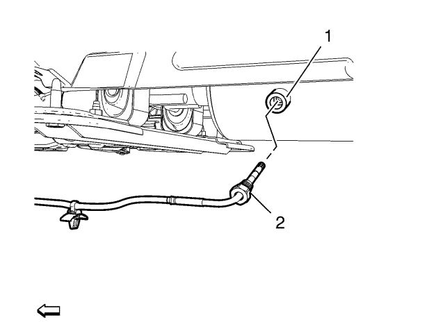

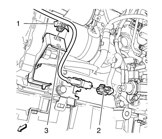

Silnik 1.7 LUD czy 1.7 LKR?
Według mnie, czujnik drugi jest w układzie wydechowym pod autem - złącze kabla jest kolo rozrusznika.

Ten czujnik jest montowany przed katalizatorem, tak?
Re: P2033 -00 wysokie napięcie obwodu czujnika 2 tem spalin
: 3 kwie 2017, o 13:24
Z tego co widzę to za katalizatorem, pierwszy tak, ale drugi jak na wstepie

Czy chodzi o czesc o numerze 55578799 ?
: 3 kwie 2017, o 17:51
Patrząc po zdjęciach to bardzo możliwe.
