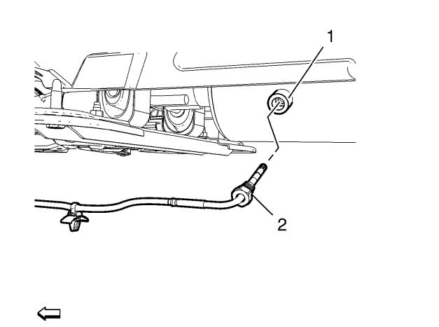

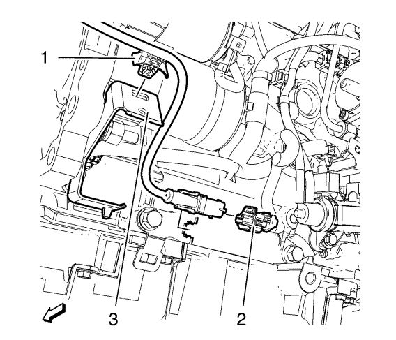

Re: P2033 -00 wysokie napięcie obwodu czujnika 2 tem spalin
Silnik 1.7 LUD czy 1.7 LKR?
Według mnie, czujnik drugi jest w układzie wydechowym pod autem - złącze kabla jest kolo rozrusznika.
Bardzo dziekuje ze pomoc,
Posprawdzam i dam znac
Czy taki czujnik z 2.0 bedzie pasowal do 1,7?
Ten czujnik jest montowany przed katalizatorem, tak?
Z tego co widzę to za katalizatorem, pierwszy tak, ale drugi jak na wstepie
Patrząc po zdjęciach to bardzo możliwe.
Zanim kupisz sprawdź sobie podłączenie i stan instalacji
To byl ten czujnk, wszystko jest ok.
Dzieki
