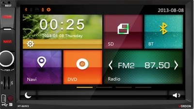

A możne jest możliwość przeprogramowania sterownika w samochodzie by "nie szukał radia" ? Te funkcje programowane z radia nie są mi jakoś niezbędne. Zachowanie zamka centralnego ustawię raz i cześć. Komuś się udało zamienić radio na niefabryczne ? Chciałbym założyć radio z GPS by nie szarpać się z kabelkami a także mieć zestaw głośnomówiący w radiu. Konkretnie interesuje mnie model VORDON HT-869v2.

Niestety nie mam sterowania w kierownicy do radia. Ten model co doczytałem w instrukcji ma ponoć możliwość "uczenia się" sygnałów sterowania. Ale nie było mowy o kompatybilności z CAN. Być może chodzi o podpięte "wprost" przełączniki. Zatem podsumowując, przyjmuję, że oryginalne radio mogę wyjąć bez stresu. Na filmiku o demontażu radio wygląda na nieoryginalne, chyba, że na tamtych rynkach (skąd pochodzi film) takie montowano.

Marcoo pisze: ...Konkretnie interesuje mnie model VORDON HT-869v2.
To już jest nas dwóch. Też się poważnie zastanawiam nad tym Vordonem - tylko u mnie w t250 będzie teoretycznie mniej kolizyjnie...

Vordon ma możliwość podłączenia kamery cofania, czasem jest w zestawie zależnie od sklepu. I wyświetla znaczniki odległości Ja mam czujniki parkowania montowane niefabrycznie więc i tak działają niezależnie. Co d radia z ali masz rację, kwota wzrośnie o VAT i koszty dostawy, za droga impreza a efekt niepewny.

: 5 mar 2017, o 12:09
autor: robertputa74
co trzeba jeszcze kupić aby włożyć to radio do Chevroleta Aveo T 300
Czy jest jakiś problem z zamontowaniem tego radia.
Mam teraz takie radio.
http://www.euro.com.pl/radioodtwarzacze ... 69v2.bhtml
Re: T300 wymiana radia na niefabryczne
: 5 mar 2017, o 12:27
Pewnie przejściówka z złącza samochodu, do złącza radia. Pewnie tez przejściówka antenowa z seperatorem dla zasilania anteny.
