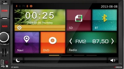

A możne jest możliwość przeprogramowania sterownika w samochodzie by "nie szukał radia" ? Te funkcje programowane z radia nie są mi jakoś niezbędne. Zachowanie zamka centralnego ustawię raz i cześć. Komuś się udało zamienić radio na niefabryczne ? Chciałbym założyć radio z GPS by nie szarpać się z kabelkami a także mieć zestaw głośnomówiący w radiu. Konkretnie interesuje mnie model VORDON HT-869v2.

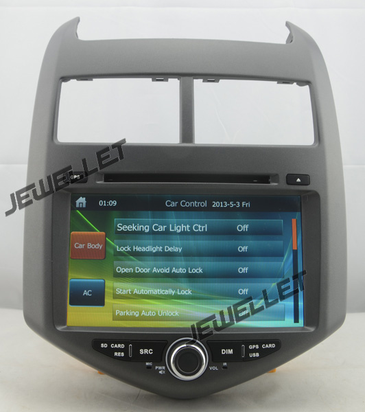

Taka ciekawostka z Aliexpress, wg. opisu dedykowane do Aveo za 215 zielonych. sadząc po fotce komunikuje się z systemami auta.

Pozwolę sobie ponowić pytanie jako, że widzę dwie w przeciwstawne odpowiedzi. Kolega etac pisze, że wyjęcie radia fabrycznego będzie generować błędy, natomiast Regulus, że nic się nie stanie, zapamiętane zostaną wcześniej wprowadzone ustawienia. Jako, że padła mi nawigacja mocowana do szyby to chętnie załatwiłbym temat navi i radia w jednym, model, który wskazałem pasuje mi i cena jest do przyjęcia. No i można go kupić normalnie z gwarancją w kraju. Czy ktoś w praktyce wyjął fabryczne radio (ja mam prostszy model- ten prostokątny) i czym to się skończyło ?

Proszę bardzo, oto linki, chętnie wysłucham porad.
http://www.euro.com.pl/radioodtwarzacze ... 69v2.bhtml
https://mediamarkt.pl/rtv-i-telewizory/ ... n-ht-869v2
I ze strony producenta czy imprtera:
https://vordon.pl/product-pol-1703-Radi ... 4x45W.html

Oto i on.
https://www.aliexpress.com/item/Car-DVD ... 72125.html
Choć na ten raczej się nie zdecyduję. Ponad 800 zł za radio bez gwarancji to trochę za dużo.

Raczej ok 1200 (popatrz na koszt wysyłki) + jakaś kwota VAT. To radio ma adapter CAN (brązowe pudełeczko na zdjęciu).
A czy Vordon obsłuży czujniki parkowania?

To już jest nas dwóch. Też się poważnie zastanawiam nad tym Vordonem - tylko u mnie w t250 będzie teoretycznie mniej kolizyjnie...Marcoo pisze: ...Konkretnie interesuje mnie model VORDON HT-869v2.

Vordon ma możliwość podłączenia kamery cofania, czasem jest w zestawie zależnie od sklepu. I wyświetla znaczniki odległości Ja mam czujniki parkowania montowane niefabrycznie więc i tak działają niezależnie. Co d radia z ali masz rację, kwota wzrośnie o VAT i koszty dostawy, za droga impreza a efekt niepewny.Regulus pisze:Raczej ok 1200 (popatrz na koszt wysyłki) + jakaś kwota VAT. To radio ma adapter CAN (brązowe pudełeczko na zdjęciu).

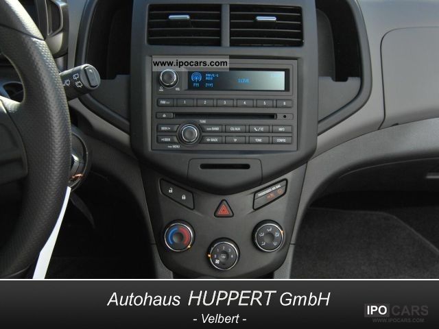

Jaka Navigacja Aveo T 300
Jaka Nawigacje do1200 zł polecacie do Chevroleta Aveo T 300 (rok produkcji 2011), oby nie była to żadna wysyłka z Chin
W tym momencie mam takie radio.
Jestem z Łodzi.
Interesowało by mnie z montażem
Jestem z Łodzi.
- radio.jpg (43.45 KiB) Przejrzano 6465 razy

Re: T300 wymiana radia na niefabryczne
co trzeba jeszcze kupić aby włożyć to radio do Chevroleta Aveo T 300
Czy jest jakiś problem z zamontowaniem tego radia.
Mam teraz takie radio.
- radio.jpg (43.45 KiB) Przejrzano 6400 razy
Pewnie przejściówka z złącza samochodu, do złącza radia. Pewnie tez przejściówka antenowa z seperatorem dla zasilania anteny.
