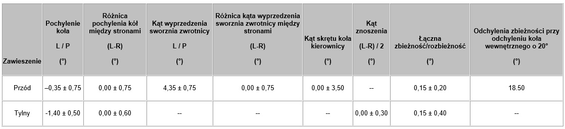

Czy ktoś z kolegów orientuje się jaki powinien być kąt pochylenia TYLNYCH kół?
Odnoszę wrażenie, że u mnie dołem się rozjeżdżają.

A jak ci podam, to zmierzysz na aucie, czy podjedziesz na stacje w celu jej kontroli?
zawieszenie orlando.jpg (63.03 KiB) Przejrzano 2417 razy

Oczywiście że podjadę na stację.
Gdyby okazało się że coś jest nie tak, to co może być powodem?
Re: Kąt pochylenia kół
: 6 lut 2017, o 18:50
Tam jest belka, wiec tylko wjechanie w dziurę może być tego powodem.
