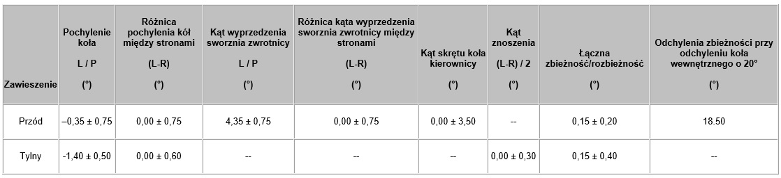

Czy ktoś z kolegów orientuje się jaki powinien być kąt pochylenia TYLNYCH kół?
Odnoszę wrażenie, że u mnie dołem się rozjeżdżają.
Re: Kąt pochylenia kół
A jak ci podam, to zmierzysz na aucie, czy podjedziesz na stacje w celu jej kontroli?

Dzięki Krzysztof, Ty to jesteś "World Champion" :piwo3:
Oczywiście że podjadę na stację.
Gdyby okazało się że coś jest nie tak, to co może być powodem?
Tam jest belka, wiec tylko wjechanie w dziurę może być tego powodem.
