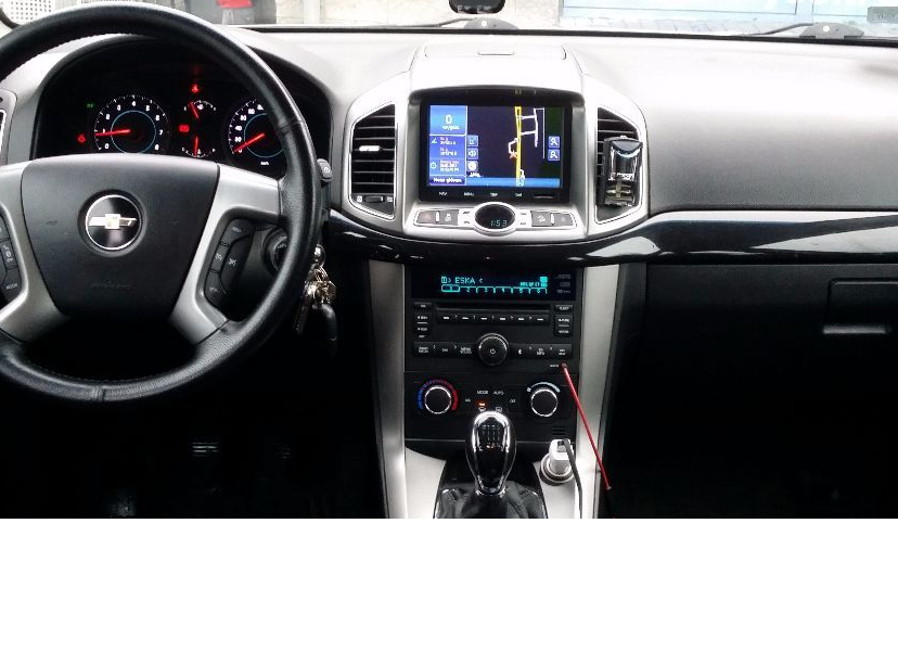

Sory że tak późno ale byłem na wyjeździe ,mam taki sprzęt:
