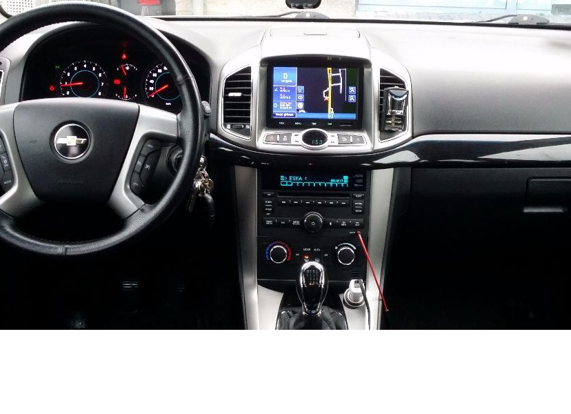

Sory że tak późno ale byłem na wyjeździe ,mam taki sprzęt:
Re: Port USB
Ktoś w innym temacie pisał, że odtwarza muzykę i filmy przez port usb w schowku, wsadził tam pendrive, ale to może być zależne od klasy i prędkości pendrive.
