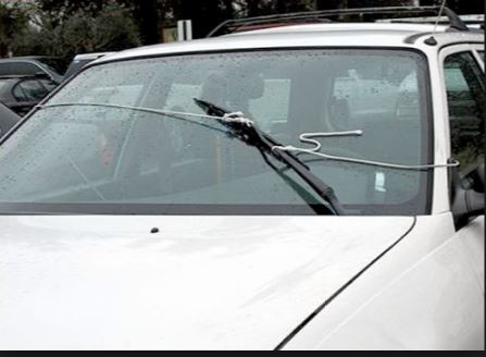

Dasz radę
Dasz radę
Dasz radę. :ocochodzi:
