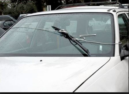

Jade sobie autostradą, wlaczam wycieraczki az tu nagle ta przede mną buch o boczny słupek i tak już została.... po zatrzymaniu auta - normalnie ręką ją położyłem na swoim miejscu - po uruchomieniu druga działa normalnie, ta "lewa" podnosi sie jedynie z 5 cm i obie sie zderzaja tym samym...
Zastanawiam sie co padło i jak to naprawić - czy cały silniczek, czy cały mechanizm czy jakaś zębatka tam jest i to ona by się obrobiła/zerwała i nie ma siły ruszac ramieniem? Rozbierał ktos kiedys cos takiego? Lub ma jakis pomysl jak sie do tego zabrać - bo aktualnie jestem w delegacji 200km od domu i musze cos zadziałać lub za pare dni wracac tak bez wycieraczek do domu i do ASO.... cena?

Wg. mnie do wymiany mechanizm wycieraczek lub naprawa z zastosowaniem spinki z allegro " MECHANIZM WYCIERACZEK CIĘGNA CHEVROLET CRUZE SPARK"

Konieczność demontażu 1. Ramion wycieczek 2. Osłony poszycia składający się z dwóch części poprzez demontaż kilku spinek. Dalej w zależności czy wymiana mechanizmu czy założeniu spinek

Hej niestety mi wczoraj też padła wycieraczka od strony kierowcy. Czy używał ktoś tych spinek i je poleca, czy lepiej kupić cały używany mechanizm (bez silniczka)?

Spinka służy do naprawy prowizorycznej zalecam wymianę mechanizmu!
Koledze zamontowałem spinkę i jeździł ponad pół roku bez awarii.
W tym czasie spokojnie nabył mechanizm nowy w dobrej cenie!
Po wymontowanie mechanizmu stwierdziłem agonalny stan przegubów mechanizmu
Samochód eksploatowany na Taxi aktualny przebieg to prawie 400 tyś
