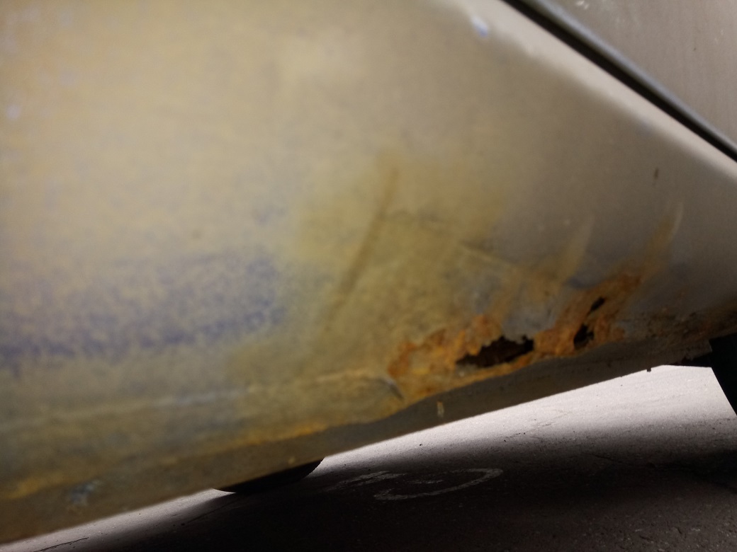

Panowie, a ja mam tak przerdzewiały próg
i zastanawiam się czy dałoby radę naprawić to reperaturką taką jak ta http://allegro.pl/progi-prog-chevrolet- ... 76316.html
przyznam, że blacharz zażyczył sobie za nowy próg 1000zł, za robociznę (z lakierowaniem itd.) drugie tyle i trochę przerasta mnie ta cena...
Re: Naprawa progu.....
: 22 mar 2017, o 19:13
autor: littek
Poszukaj warsztatu 20km za Warszawą. Jeśli wzmocnienie jest całe, to naprawa jednego progu nie powinna przekroczyć ok. 500 zł. Po cenach z mojego regionu oczywiście.
