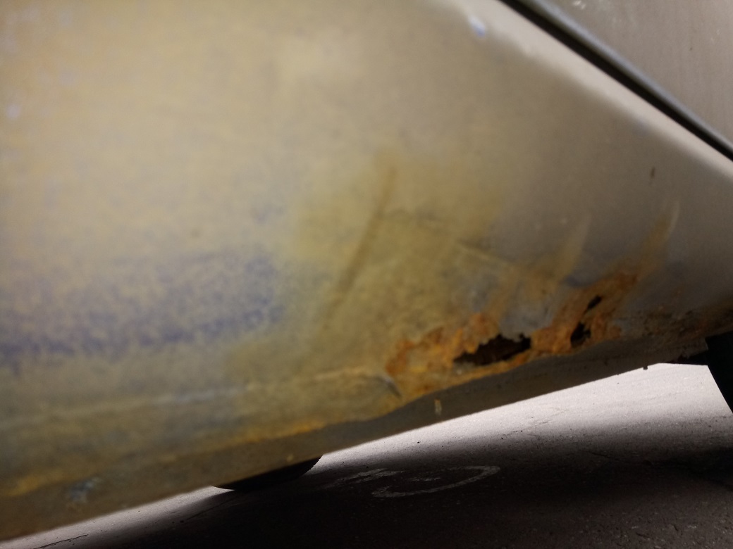

Jak w temacie- próg przegnił przy tylnym kole tam gdzie podstawią sie podnośnik.... Chciałbym to zrobic ale z racji tego ze za 1-1,5 roku auta sie pozbędę to chciałbym to wykonać o małych kosztach. Może jakieś propozycje???????

Próg naprawiony własnymi siłami i ręcami....;-)
Końcówki progów przy zakolu tylnym po obu stronach zgnilizna... Coś nie halo musi być w tym miejscu w lacetti kombi...

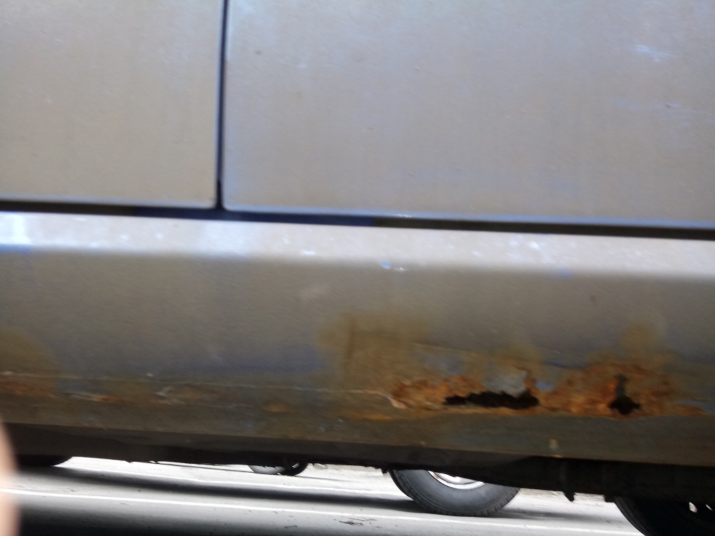

Panowie, a ja mam tak przerdzewiały próg
i zastanawiam się czy dałoby radę naprawić to reperaturką taką jak ta http://allegro.pl/progi-prog-chevrolet- ... 76316.html
przyznam, że blacharz zażyczył sobie za nowy próg 1000zł, za robociznę (z lakierowaniem itd.) drugie tyle i trochę przerasta mnie ta cena...

Poszukaj warsztatu 20km za Warszawą. Jeśli wzmocnienie jest całe, to naprawa jednego progu nie powinna przekroczyć ok. 500 zł. Po cenach z mojego regionu oczywiście.
