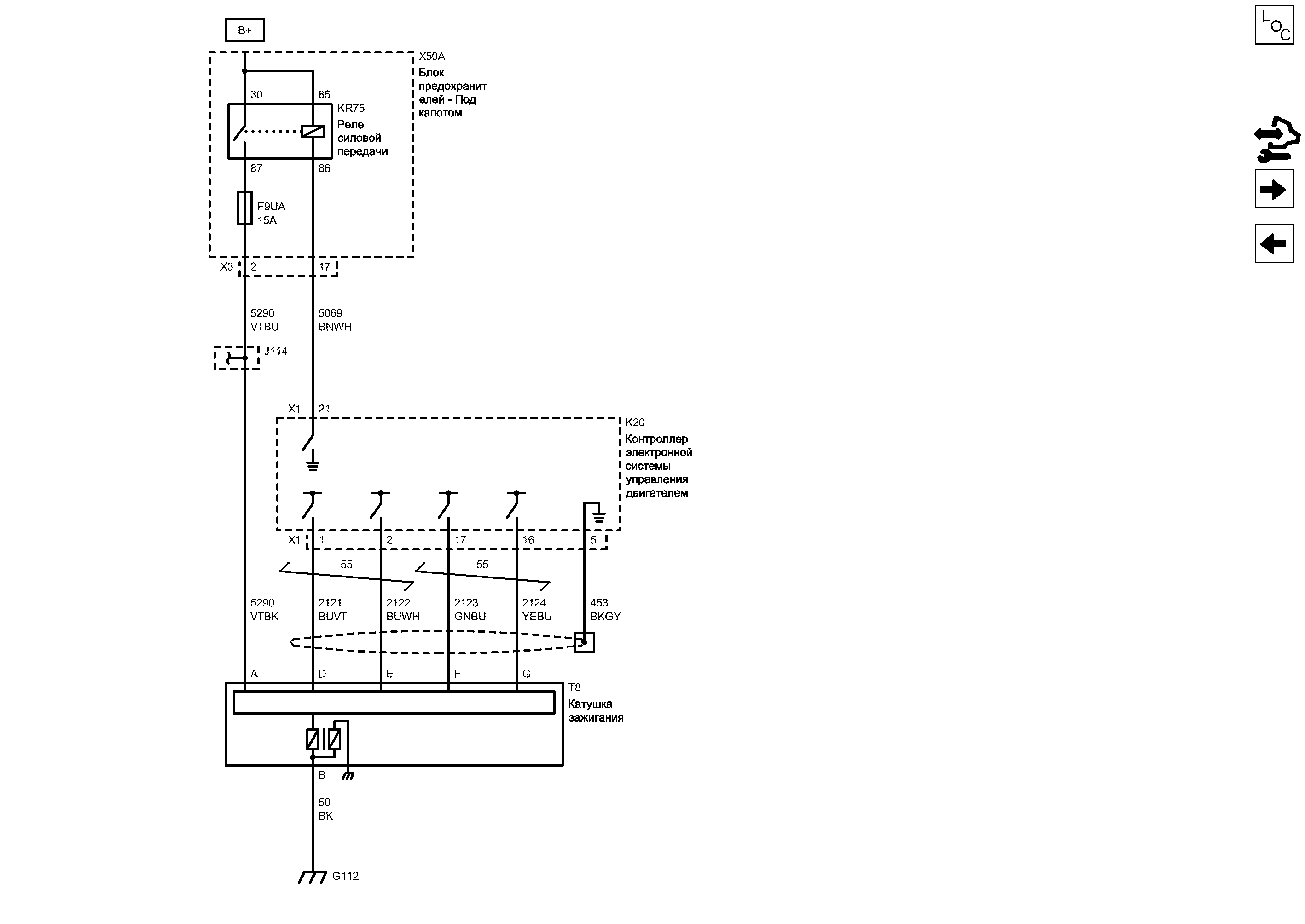

A znasz schemat cruzakowej? To jest tylko zespół cewek? Czy wg mnie raczej komponent złożony z elementów aktywnych i cewek. Kiedyś nazywało się to chyba DIS. :zastanawiasie:
: 23 sie 2016, o 22:26

Taki schemat gdzieś z archiwum wygrzebałem.

: 23 sie 2016, o 23:11
barus pisze:Taki schemat gdzieś z archiwum wygrzebałem.
No właśnie nie wiele z niego wynika. Ta cewka zespolona to czarna skrzynka.
Cewka Cruze
: 23 sie 2016, o 23:30
autor: barus
Wygląda mi to na aktywny moduł. Z początku myślałem, że to tylko zespół cewek zasilanych plusem po przekaźniku a z drugiej kluczowanych do masy każdej z osobna przez ECM. Jeśli w oplowskiej jest zachowana ta sama polaryzacja to może da się cos zrobić :zastanawiasie:
