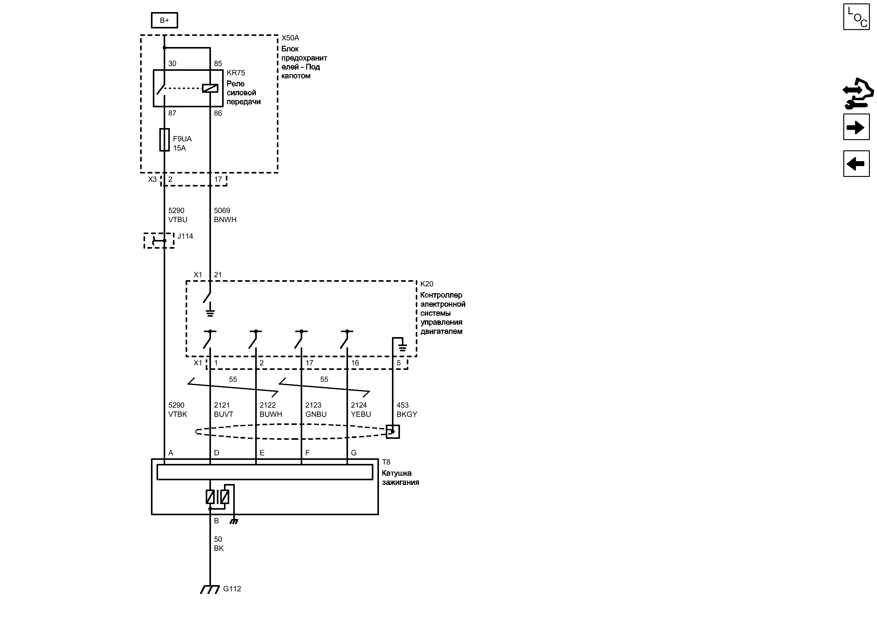

A znasz schemat cruzakowej? To jest tylko zespół cewek? Czy wg mnie raczej komponent złożony z elementów aktywnych i cewek. Kiedyś nazywało się to chyba DIS. :zastanawiasie:

Taki schemat gdzieś z archiwum wygrzebałem.

barus pisze:Taki schemat gdzieś z archiwum wygrzebałem.
No właśnie nie wiele z niego wynika. Ta cewka zespolona to czarna skrzynka.

Wygląda mi to na aktywny moduł. Z początku myślałem, że to tylko zespół cewek zasilanych plusem po przekaźniku a z drugiej kluczowanych do masy każdej z osobna przez ECM. Jeśli w oplowskiej jest zachowana ta sama polaryzacja to może da się cos zrobić :zastanawiasie:

Berpa! A na czym ta naprawa polega :ocochodzi: Chodzi o zalanie mikropęknięć w żywicy, przez które następują uloty/przebicia WN, czy wydłubanie żywicy i naprawa modułu?
