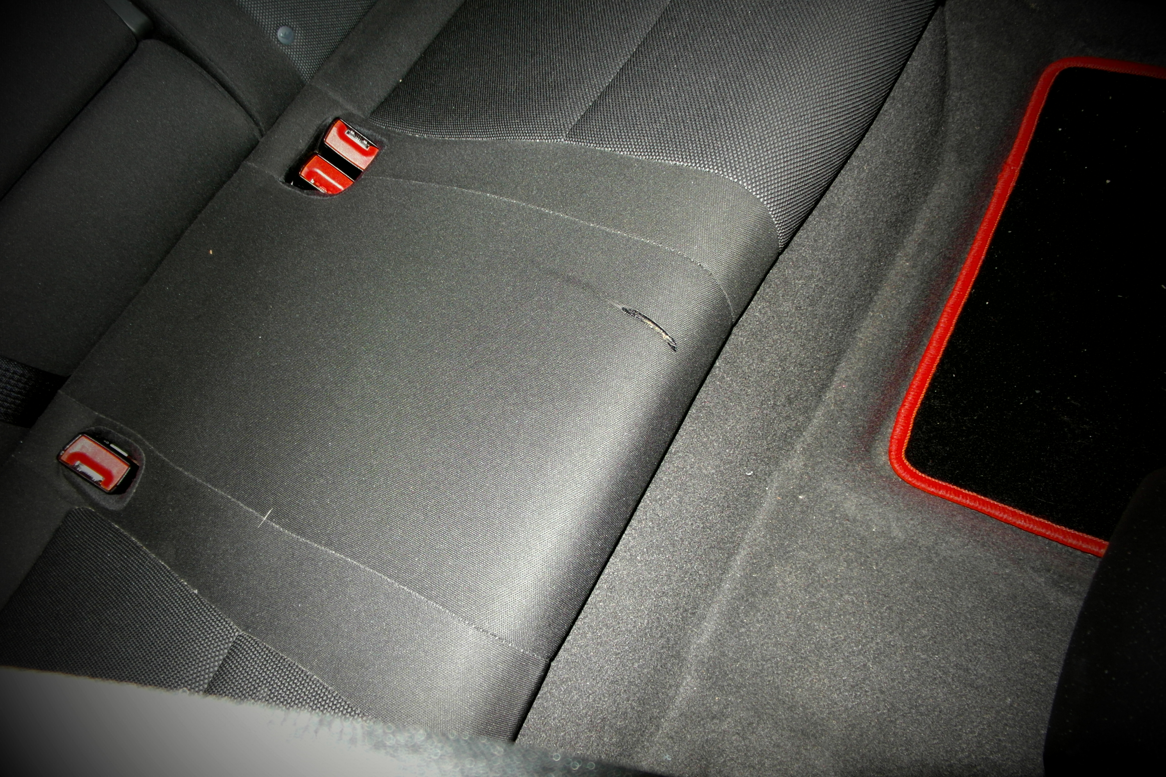

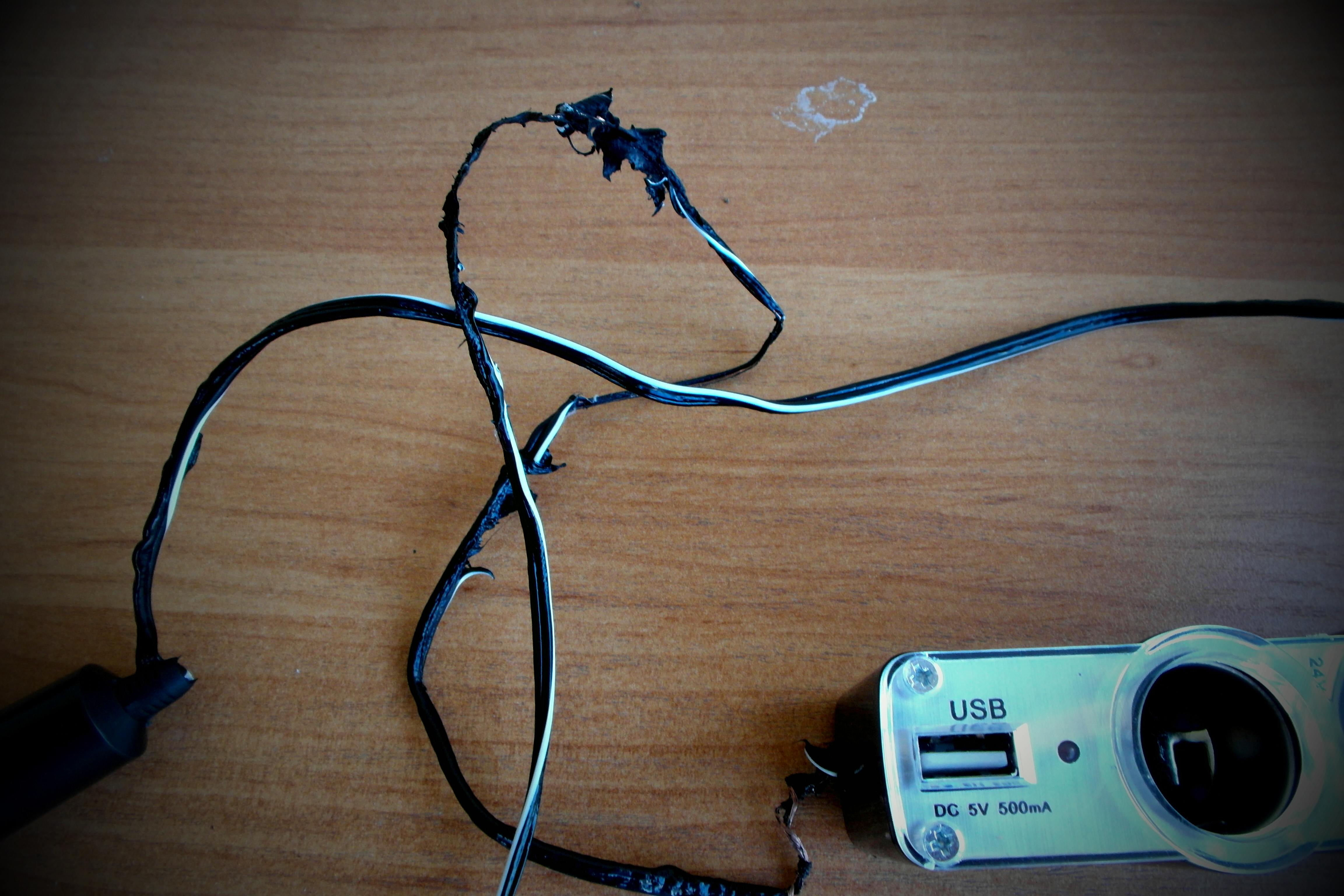

Przed wyjazdem urlopowym zakupiłem do auta rozgałęziacz 12V firmy CarCommerce. Przewód rozgałęziacza podczas działania wtopił się w tapicerkę tylnej kanapy. Szczęście, że test wykonałem przed wyjazdem, nie zepsuje mi to urlopu. Nieszczęście, że w trakcie podłączania lodówki byłem obok bagażnika i nie widziałem grzejącego się kabla - szkoda mogła być mniejsza.

Wydaje mi się, że AC powinno pokryć takie zdarzenie, tylko pytanie co się bardziej opłaca, stracić zniżki z AC, czy kupić części i wymienić samemu, kwestia Twojej oceny.
Urządzenia typu rozdzielacz można stosować do ładowarki, zasilania GPS czy coś podobnego, ale nie do zasilania lodówki, która bierze dużo prądu i pracuje w trybie ciągłym. W takiej sytuacji, wystarczy lekko przybrudzony styk, lekko poluźniony wtyk i wtedy płynący duży prąd będzie powodował mocne nagrzewanie się w miejscu styku, co może prowadzić do pożaru.
Przy urządzeniach które pobierają dużo prądu należny unikać dodatkowych połączeń, które mogą powodować straty w przepływie prądu.
Najrozsądniejszym i bezpiecznym rozwiązaniem jest pociągnięcie jakiegoś grubszego przewodu, min 2,5mm2 z kasety bezpieczników czy akumulatora, i dołożenie drugiego dobrej jakości gniazda, takiego, aby z niego przypadkiem wtyk nie wypadał czy się nie luzował.

Daj jakieś zdjęcia. Jak to wygląda?

Mam w zwyczaju przewymiarowywać obciążenia pod półki, czy inne elementy nośne, ale tu uwierzyłem producentowi - rozgałęziacz przewidziany był do 60W, lodówka ma 58W. Ale fakt, grubość, a w zasadzie "cieńkość" przewodu od rozgałęziacza mogła wzbudzić większą czujność.
Rozważałem oddzielny przewód do bagażnika, ale praktyczność mi podpowiadała, że aby raz w roku skorzystać z lodówki wystarczy rozgałęziacz.

A oto zdjęcia:

Te 60W to jest max co to urządzenie może wytrzymać, do tego przy obciążeniu chwilowym, a jeśli jest z chin, to należny jeszcze uwzględnić cos fi na kłamstwo producenta. Widzę, że nie jesteś elektrykiem, to jako elektryk coś Ci doradzę abyś nie był stratny w przyszłości:
- kupuj zawsze urządzenie przynajmniej z 50% zapasem niż potrzebujesz, to znaczy, jeśli potrzebujesz zasilacz do urządzenia które potrzebuje 1A prądu, kup zasilacz min 1,5A, jeśli Twoja lodówka potrzebuje 58W mocy, kup rozdzielacz min 90W.
Takie działanie zapewni Ci bezpieczne i bezproblemowe korzystanie z urządzeń elektrycznych.

Właśnie otrzymałem informacje z Dixi - koszt 1700 zł, czas oczekiwania około tygodnia.
