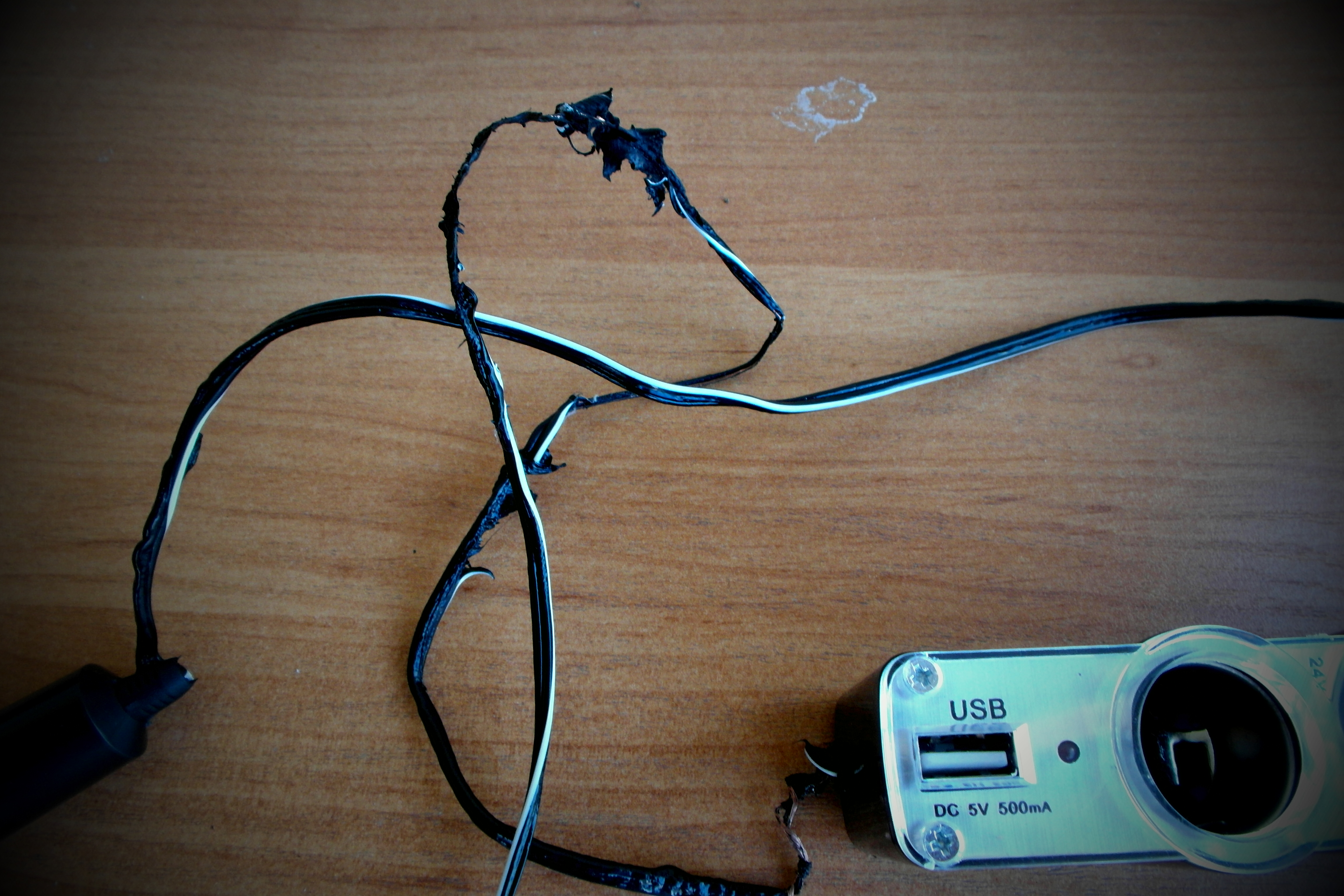

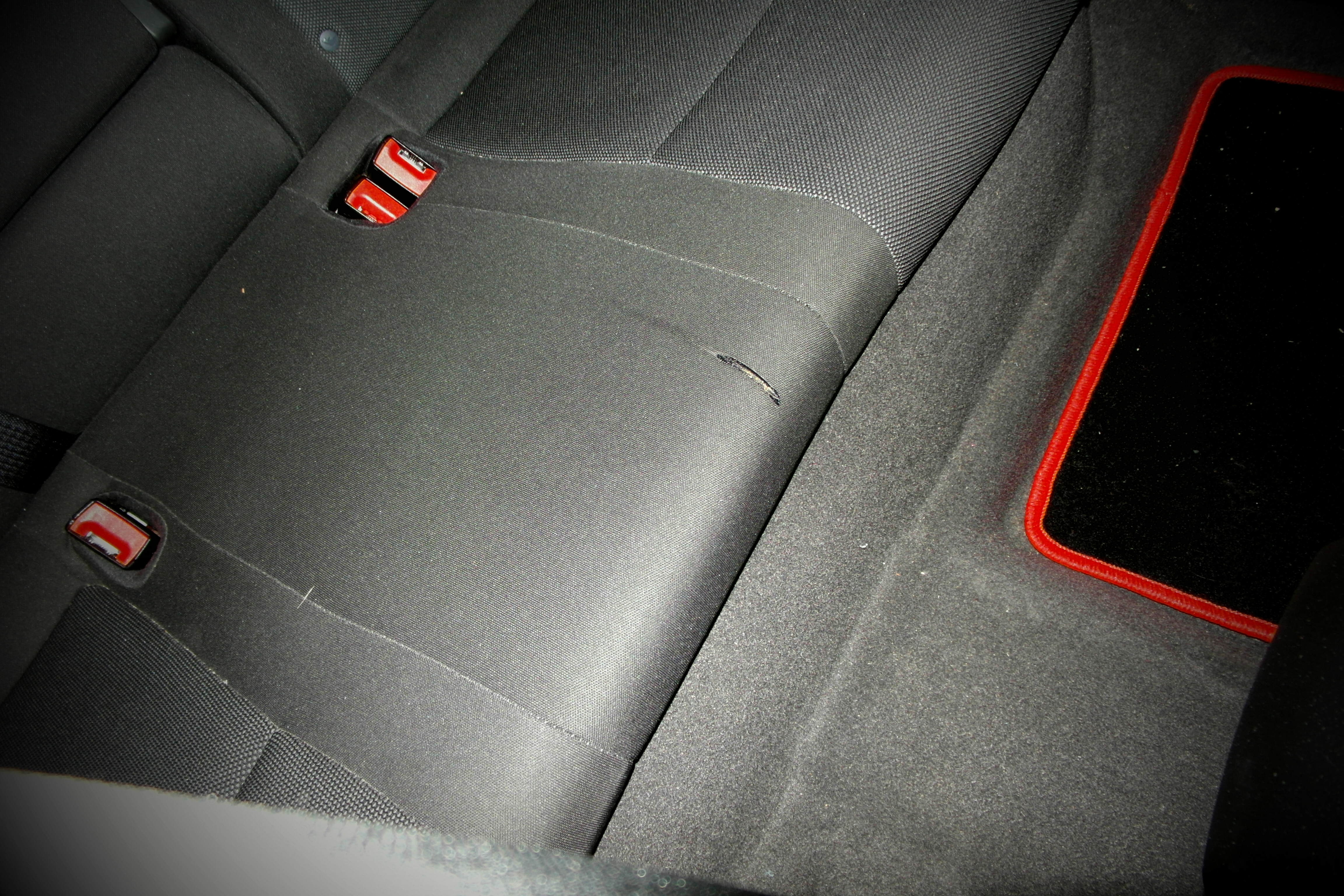

Przed wyjazdem urlopowym zakupiłem do auta rozgałęziacz 12V firmy CarCommerce. Przewód rozgałęziacza podczas działania wtopił się w tapicerkę tylnej kanapy. Szczęście, że test wykonałem przed wyjazdem, nie zepsuje mi to urlopu. Nieszczęście, że w trakcie podłączania lodówki byłem obok bagażnika i nie widziałem grzejącego się kabla - szkoda mogła być mniejsza.

Wydaje mi się, że AC powinno pokryć takie zdarzenie, tylko pytanie co się bardziej opłaca, stracić zniżki z AC, czy kupić części i wymienić samemu, kwestia Twojej oceny.
Urządzenia typu rozdzielacz można stosować do ładowarki, zasilania GPS czy coś podobnego, ale nie do zasilania lodówki, która bierze dużo prądu i pracuje w trybie ciągłym. W takiej sytuacji, wystarczy lekko przybrudzony styk, lekko poluźniony wtyk i wtedy płynący duży prąd będzie powodował mocne nagrzewanie się w miejscu styku, co może prowadzić do pożaru.
Przy urządzeniach które pobierają dużo prądu należny unikać dodatkowych połączeń, które mogą powodować straty w przepływie prądu.
Najrozsądniejszym i bezpiecznym rozwiązaniem jest pociągnięcie jakiegoś grubszego przewodu, min 2,5mm2 z kasety bezpieczników czy akumulatora, i dołożenie drugiego dobrej jakości gniazda, takiego, aby z niego przypadkiem wtyk nie wypadał czy się nie luzował.

Mam w zwyczaju przewymiarowywać obciążenia pod półki, czy inne elementy nośne, ale tu uwierzyłem producentowi - rozgałęziacz przewidziany był do 60W, lodówka ma 58W. Ale fakt, grubość, a w zasadzie "cieńkość" przewodu od rozgałęziacza mogła wzbudzić większą czujność.
Rozważałem oddzielny przewód do bagażnika, ale praktyczność mi podpowiadała, że aby raz w roku skorzystać z lodówki wystarczy rozgałęziacz.

W poniedziałek zacznę od punktu napraw tapicerek samochodowych. Znając cenę skontaktuję się z ubezpieczycielem. Kalkulacja szkody vs. zniżki, jeżeli faktycznie można coś takiego z AC naprawić.
Na aukcjach kanapy tylko z przednimi fotelami i ceny dość wysokie.

Te 60W to jest max co to urządzenie może wytrzymać, do tego przy obciążeniu chwilowym, a jeśli jest z chin, to należny jeszcze uwzględnić cos fi na kłamstwo producenta. Widzę, że nie jesteś elektrykiem, to jako elektryk coś Ci doradzę abyś nie był stratny w przyszłości:
- kupuj zawsze urządzenie przynajmniej z 50% zapasem niż potrzebujesz, to znaczy, jeśli potrzebujesz zasilacz do urządzenia które potrzebuje 1A prądu, kup zasilacz min 1,5A, jeśli Twoja lodówka potrzebuje 58W mocy, kup rozdzielacz min 90W.
Takie działanie zapewni Ci bezpieczne i bezproblemowe korzystanie z urządzeń elektrycznych.
Zwróć uwagę, że w obu przypadkach zapisałem "minimum", a to dla tego, że im urządzenie mocniejsze tym lepiej, ale wiadomo,wraz z amperami i watami rośnie cena.
A co do uszkodzonej tapicerki - sprawdziłeś w sieci ile kosztuje używana dolna część kanapy w kolorze ?? Może taka opcja się opłacać ??
Dzięki Maniek. Wziąłem sobie do serca, co napisałeś w kwestii mocy.
Przejrzałem aukcje, używane komplety z przednimi fotelami za 500 zł. Jutrzejszy dzień (sprawdzenie kosztów naprawy i AC) przyniesie rozwiązanie.

Sredni koszt tapicerki jaki ja pamiętam to 3000-4000 zł, czas oczekiwania około 6 miesięcy.

Jeżeli ma mnie to kosztować 150 zł zniżki na AC, to wybór jest prosty.
Re: Zniszczenie tapicerki przez rozgałęziacz 12V
Tyle ze paczka moze przyjsc na święta Wielkanocne.
Nikt w ASO, nie poda ci realnego terminu zamówienia, chyba ze będzie jakiś "leżak magazynowy" i akurat podpasuje pod ciebie.

Właśnie otrzymałem informacje z Dixi - koszt 1700 zł, czas oczekiwania około tygodnia.
Cena dobra, ale do terminu dostawy nie wierzę. Mogę się jednak mylić.
Są dwa rodzaje produktów, na które się czeka i czeka:
- wiązki elektryczne
- tapicerki
Chyba ze cos się zmieniło. :zastanawiasie:
