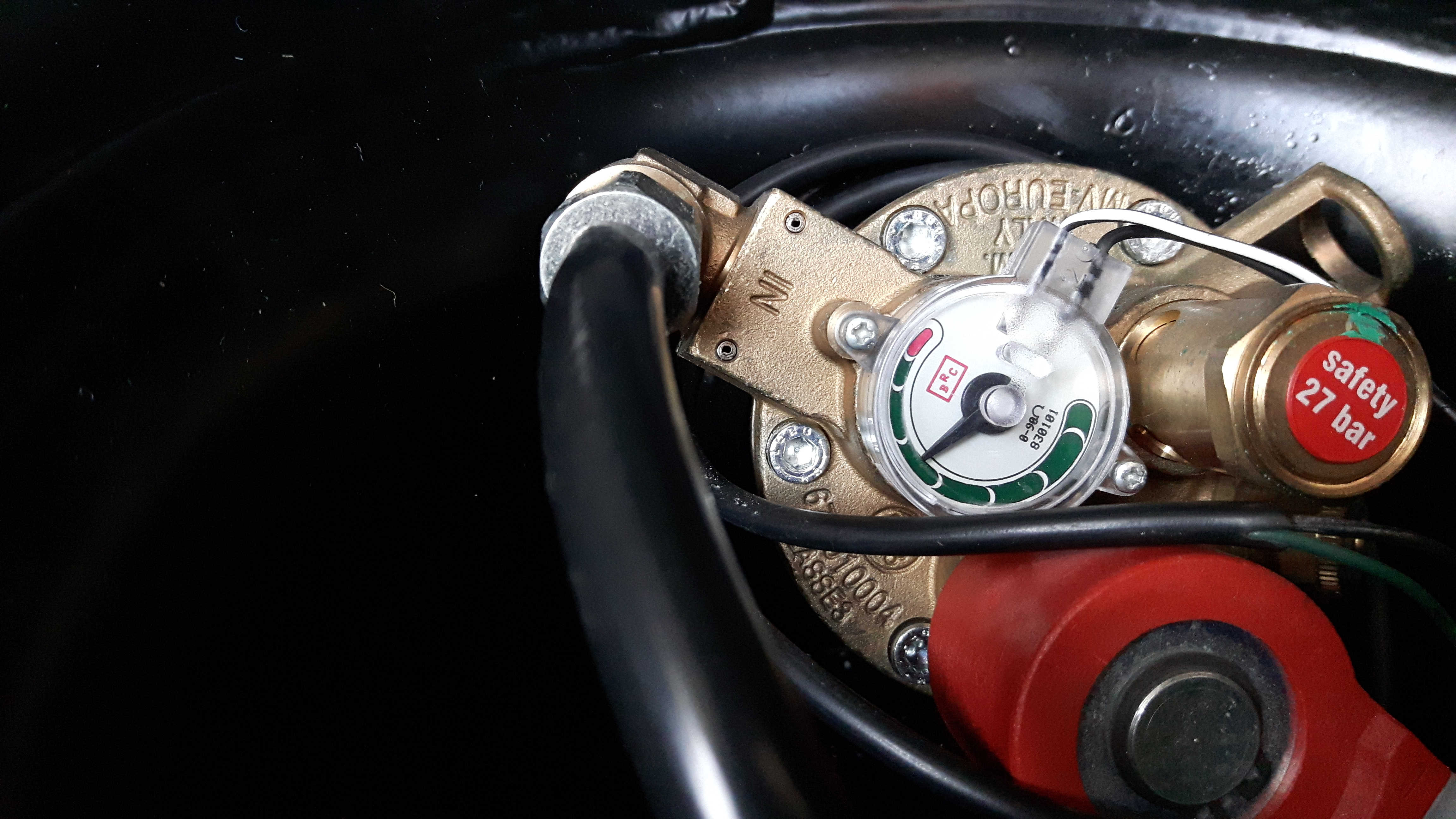

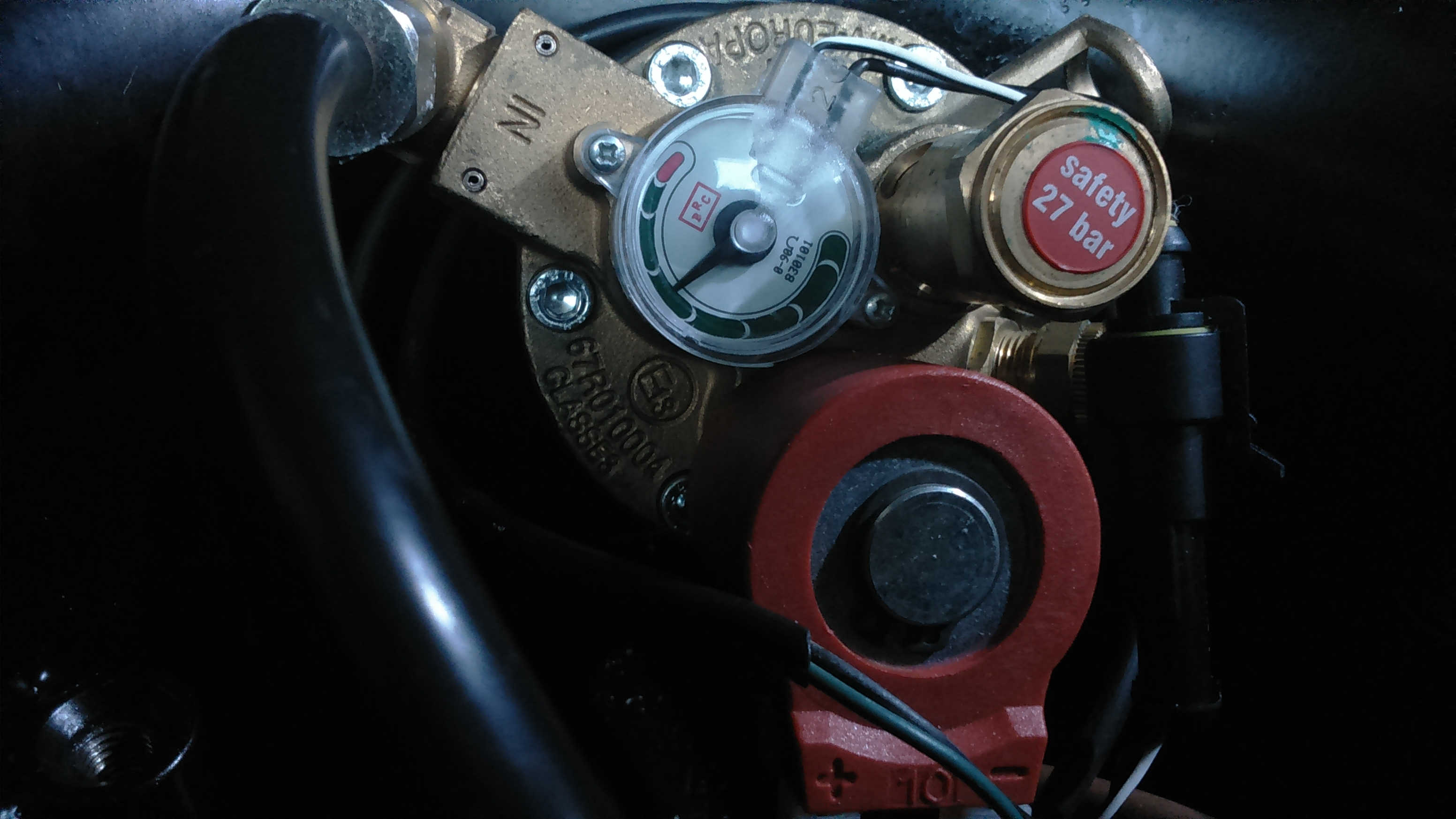

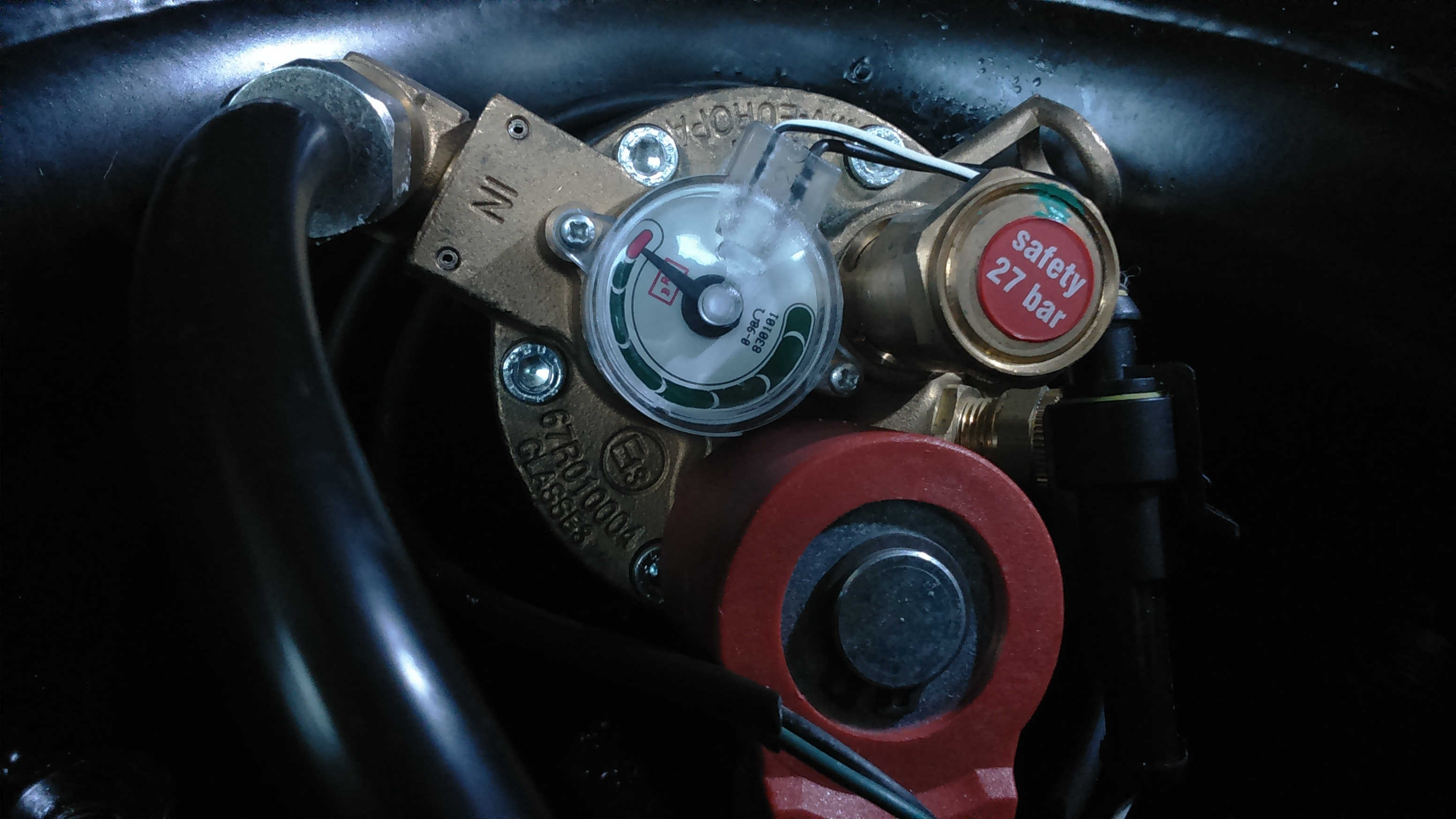

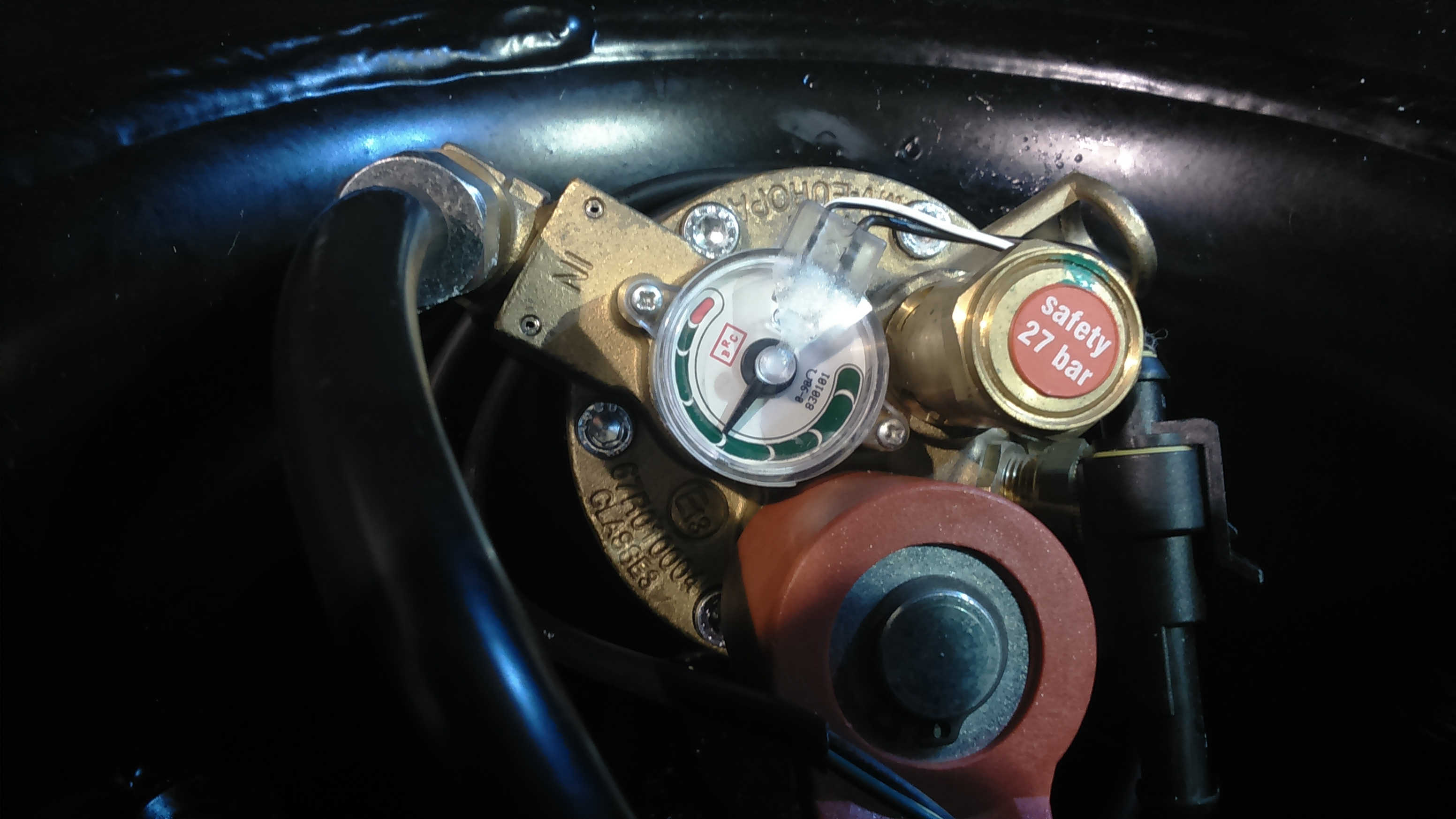

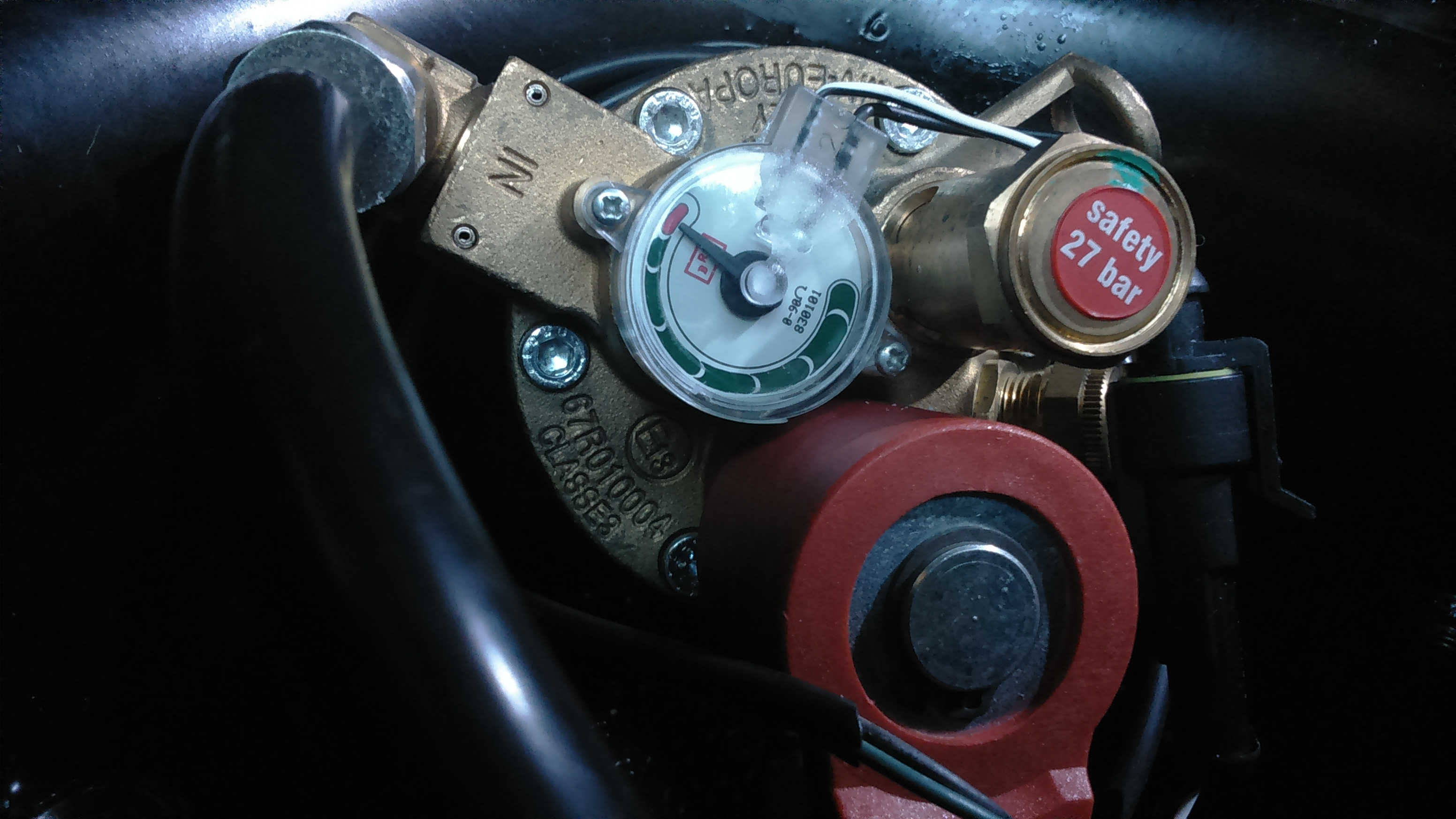

Okazało się, że przez to sprzężenie magnetyczne wskaźnika zewnętrznego na butli z pływakiem w wewnątrz jest bardzo duża różnica (histereza).
Tutaj przykładowe zdjęcia:
DSC_0260-pusty zbiornik.jpg (307.33 KiB) Przejrzano 10102 razy
pusty zbiornik
DSC_0261-4,5 l.jpg (294.26 KiB) Przejrzano 10102 razy
a tutaj 4,5l
DSC_0264-18 l.jpg (284.66 KiB) Przejrzano 10102 razy
po zatankowaniu 18l
DSC_0265- 18 l rzeczywisty pomiar.jpg (284.84 KiB) Przejrzano 10102 razy
a tu po ruszeniu samochodem 18l
Wszystko się to kupy nie trzymało.
Tego typu wskaźnik zastosowany do monitorowania poziomu np. w butli stacjonarnej, gdzie poziom się nie „buja” nie miałoby żadnego sensu, ale o dziwo, zastosowany w samochodzie ma sens.
Kiedy samochód jest w ruchu paliwo w baku „buja” się, czasami nawet bardzo. To o dziwo wskaźnik ustawia się zawsze po środku tych wahań a przy okazji tłumi poziom tych wahań. Sprytne rozwiązanie. Nie wiedziałem o tym wcześniej. Czyli tankując LPG, wskaźnik pokaże nam zawsze niższy poziom niż jest w rzeczywistości poza poziomem max. Tam dochodzi do końca skali i dalej napotyka na ogranicznik ruchu. C.D.N.

Re: Wspólny wskaźnik PB/LPG lekarstwem na opadający wsk. pal
: 1 cze 2016, o 14:43
autor: huri_khan
Czy masz zbiornik STAKO ja takowy posiadam i mogę zdjęcia podesłać ?
: 1 cze 2016, o 15:19
autor: barus
Mniejsza o zbiornik byle był toroidalny z wielozaworem BRC montowany w bagażniku, bo z butlą zamontowaną pod podwoziem to za duży kłopot z fotkami.
