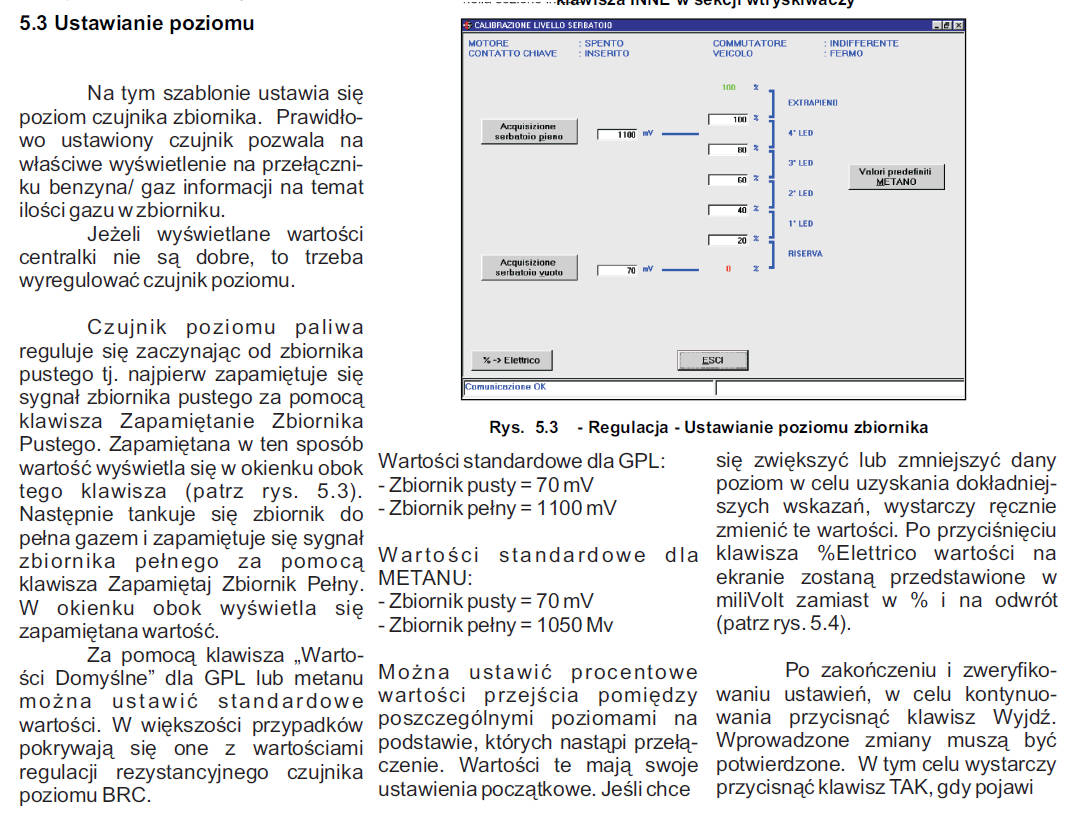

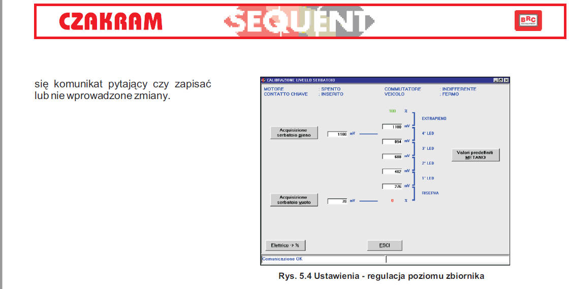

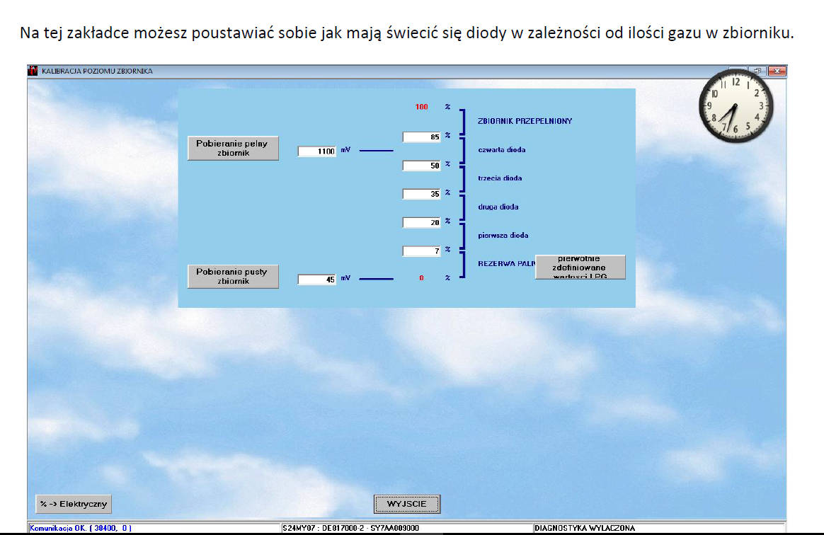

Zanim zaprezentuję ostateczny schemat interfejsu/modułu opiszę, w jaki sposób i od czego zacząłem realizacje swojego pomysłu by wskaźnik poziomu benzyny służył również, jako wskaźnik poziomu LPG.
Mój zbiornik LPG ma pojemność brutto 43l. Pojemność netto to 36 l gazu w porywach wchodzi 36,5l.
Przyjąłem takie oto założenie, że aby ta przeróbka miała sens to wskaźnik na pulpicie powinien dość precyzyjnie wskazywać poziom gazu w butli, czyli zakres 1/4 na wskaźniku to 1/4 rzeczywistej pojemności gazu, 1/2 na wskaźniku to 1/2 gazu w butli a później 3/4 i ful. Podkreślam pojemności
rzeczywistej (netto) a nie wskazań wskaźnika BRC bezpośrednio na butli, bo to zupełnie różne wskazania.
Dzieląc 36: 4 = 9 czyli 1/4 zbiornika to 9l.
Po opróżnieniu zbiornika do zera pojechałem z synem na stację LPG i porcjami po 4,5 l paliwa napełniałem zbiornik a syn robił fotki wskaźnika bezpośrednio na butli, w sumie 9 fotek.
Np. takie:

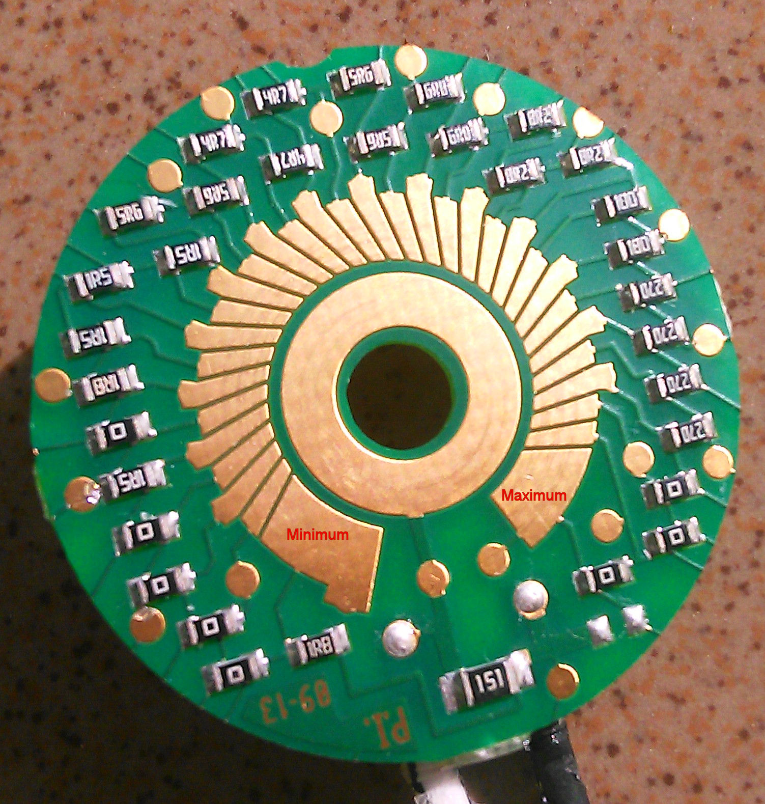

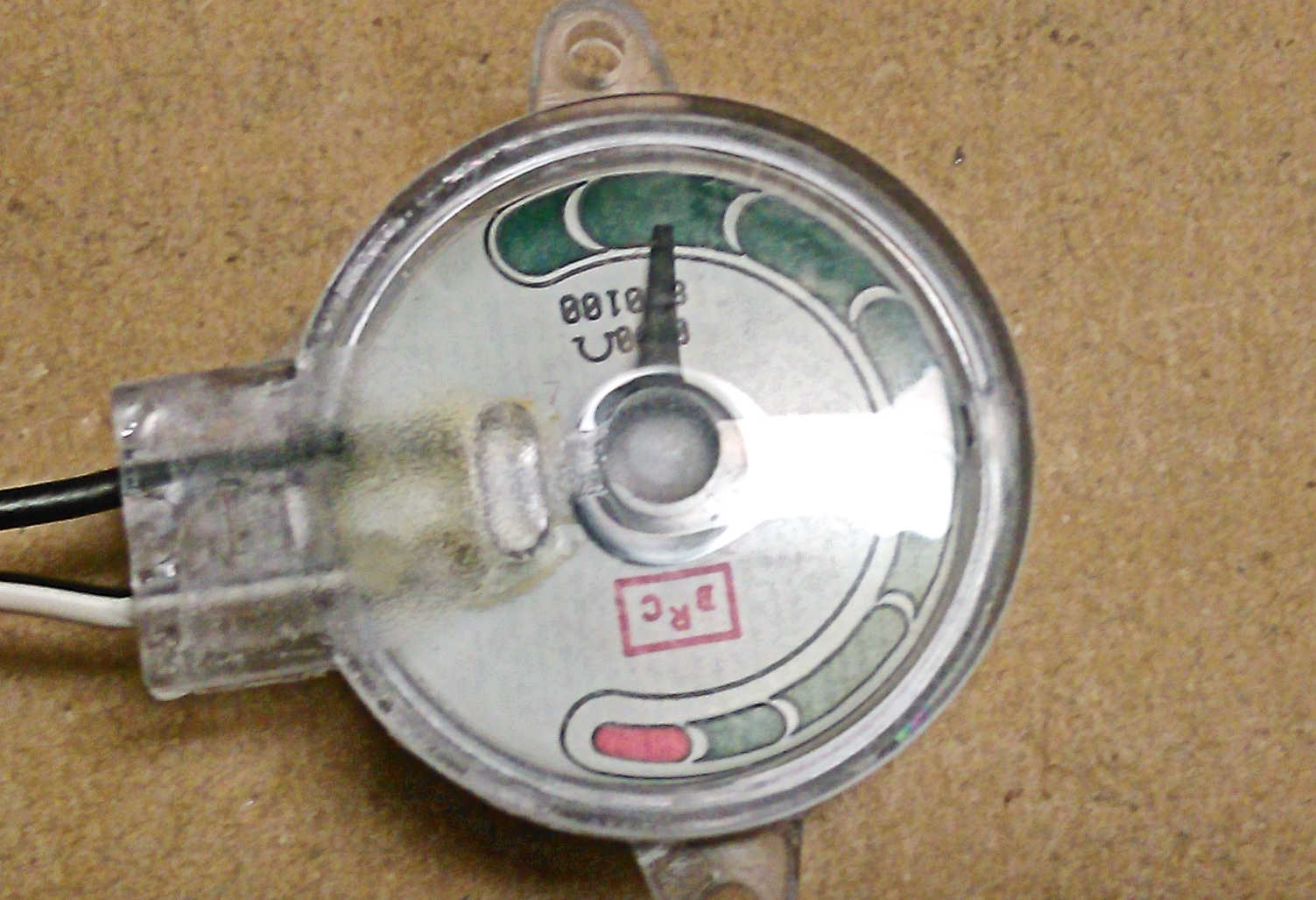

Dodatkowy wskaźnik BRC (szkiełko) już nabyłem dawno i posłużył mi m/i do zdjęcia charakterystyki
napięciowej z różnych progów wskazań.
Znając już charakterystykę napięciową wskaźnika BRC przystąpiłem do wykonania odpowiedniego interfejsu. Przypomnę, że napięcie sterujące ze wskaźnika BRC jest w odwrotnej fazie w stosunku do wskaźnika benzyny i o innych zakresach napięciowych oraz liniowości.
Po zmontowaniu tego wszystkiego i wypróbowaniu na sucho – wszystko działało tak jak sobie to założyłem.

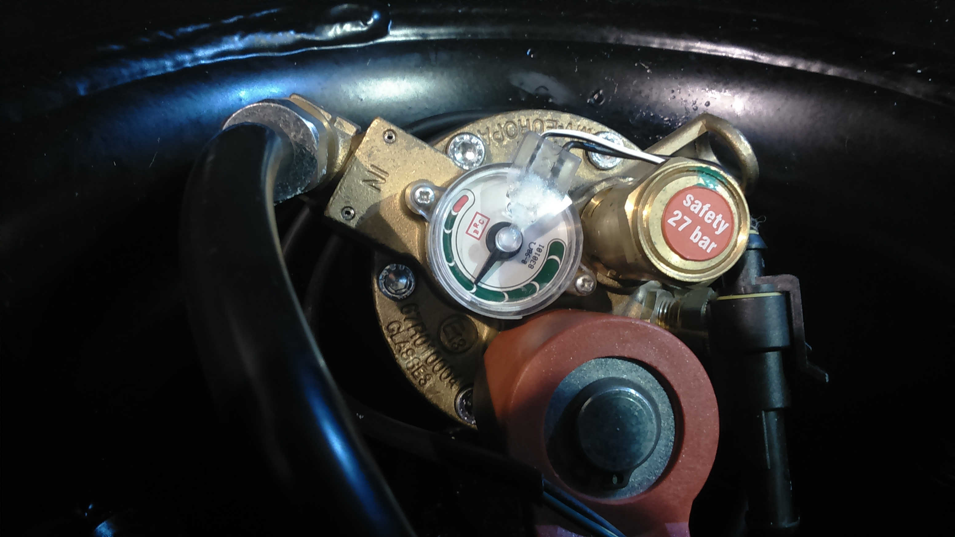

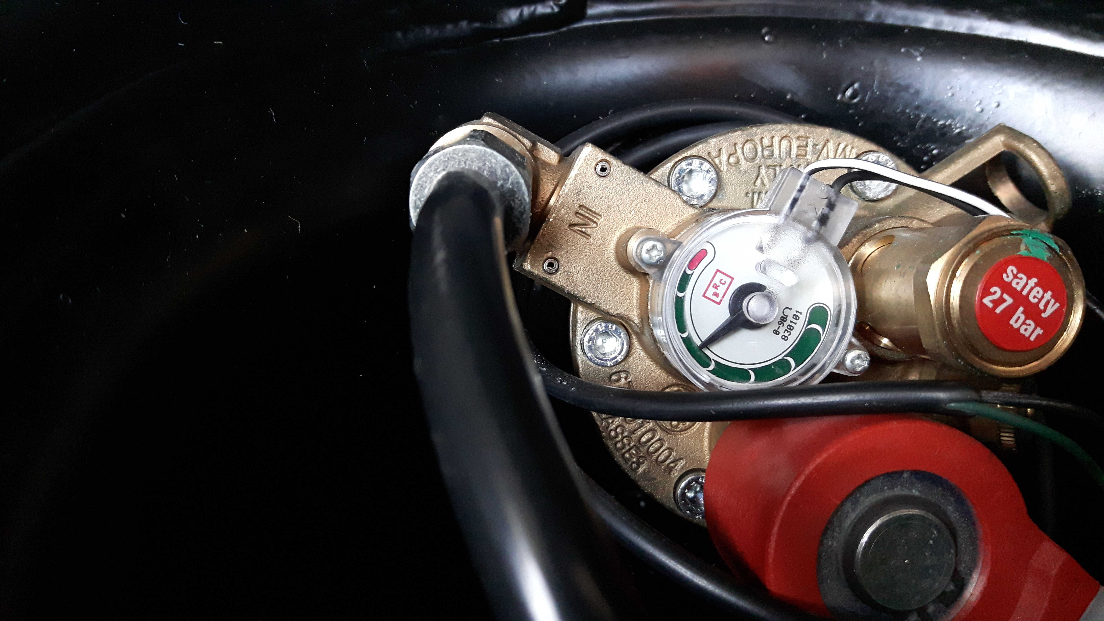

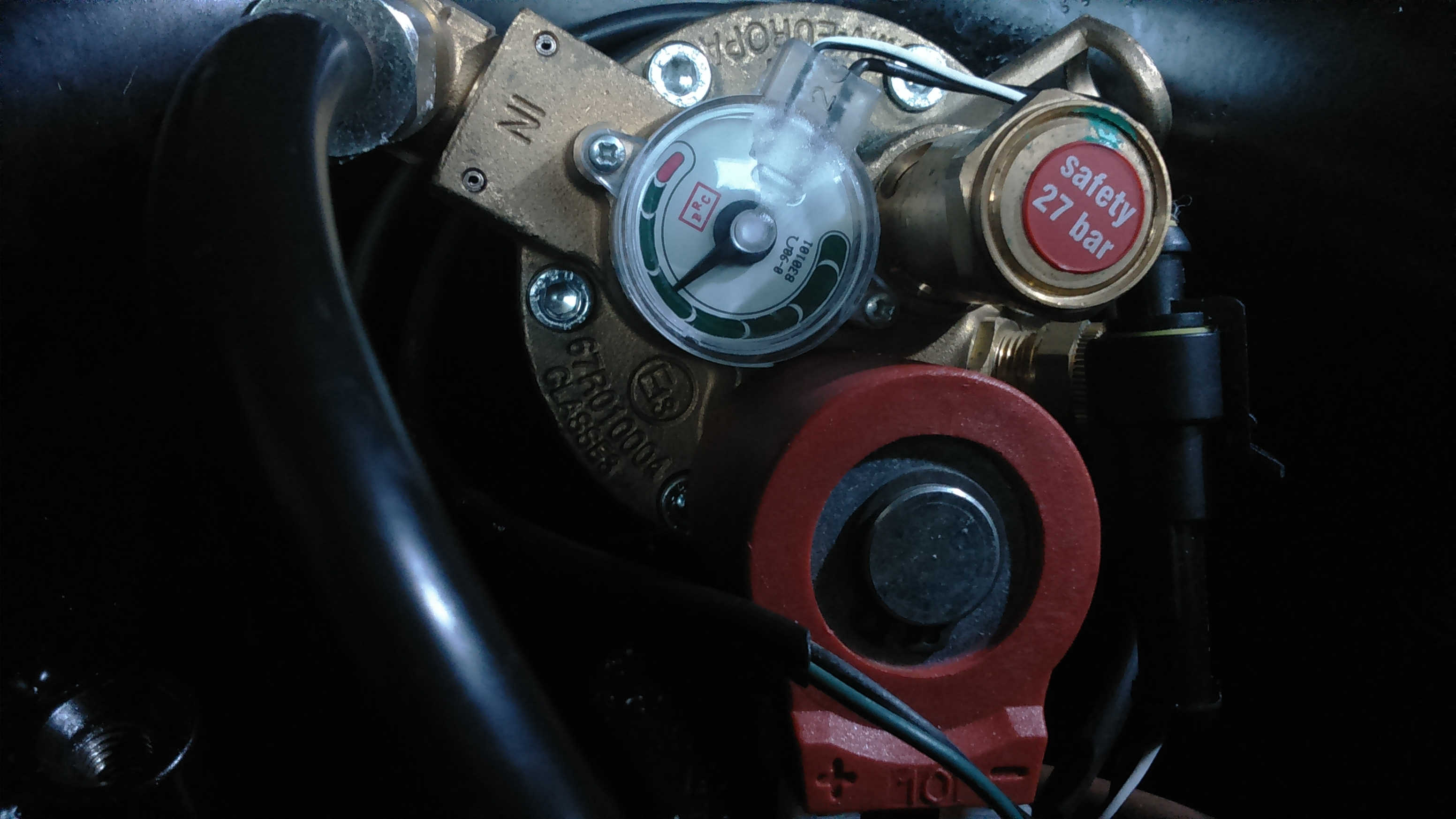

Przy okazji wyjazdu w dłuższą trasę postanowiłem sprawdzić mój pomysł w praktyce.
Po przejechaniu około 400 km nie do końca byłem zadowolony, z jednej strony nie pojawił się błąd
opadania wskaźnika to z drugiej strony wskazania poziomu gazu ich zgodność, wskazania na butli v konsola dalekie były od ideału. Zastanawiałem się, co jest grane, przecież na próbie pięknie się to pokrywało a w trasie taki rozjazd.
Drugi raz opróżniłem zbiornik do zera i znowu z synem pojechałem na stację.

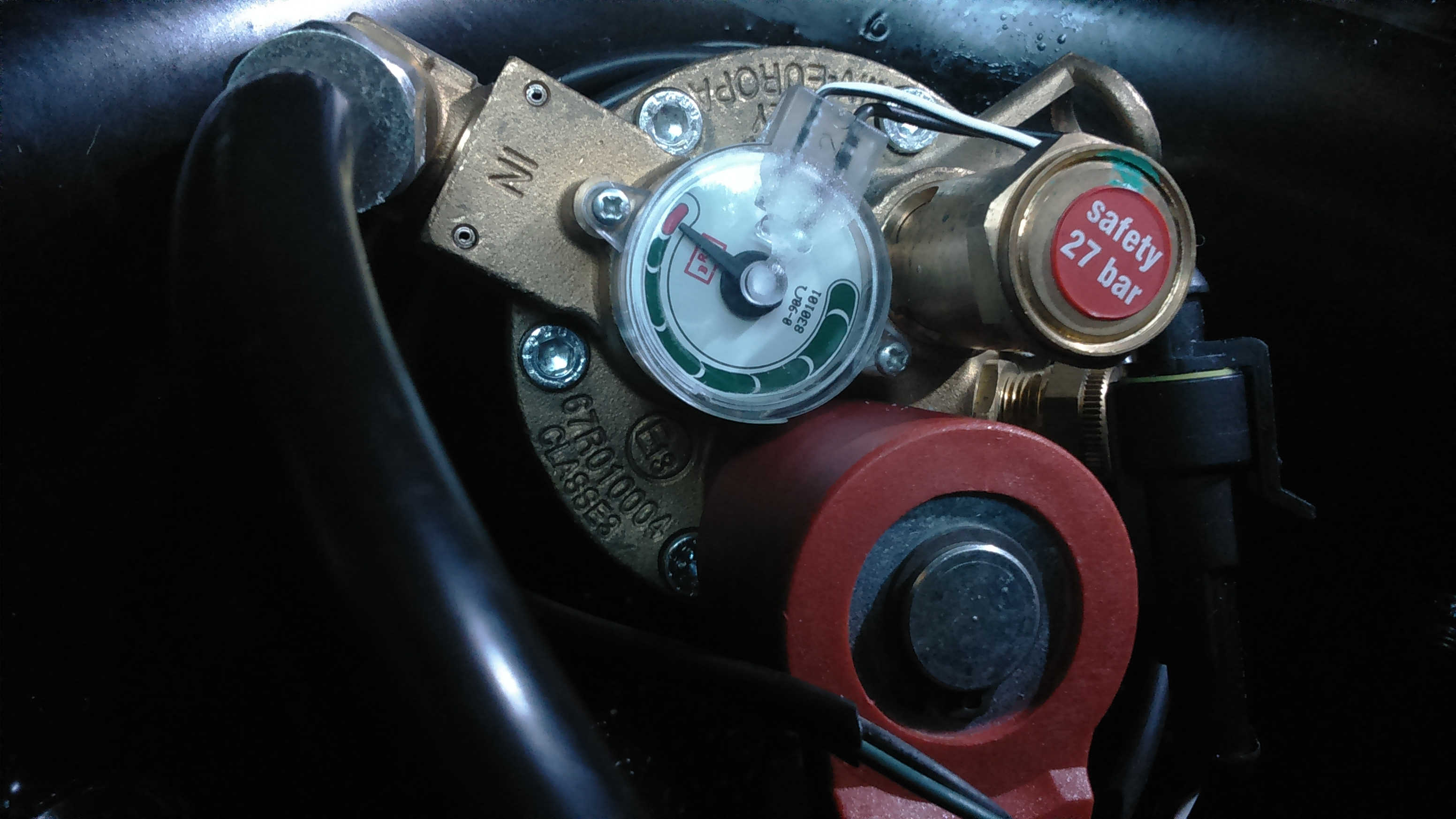

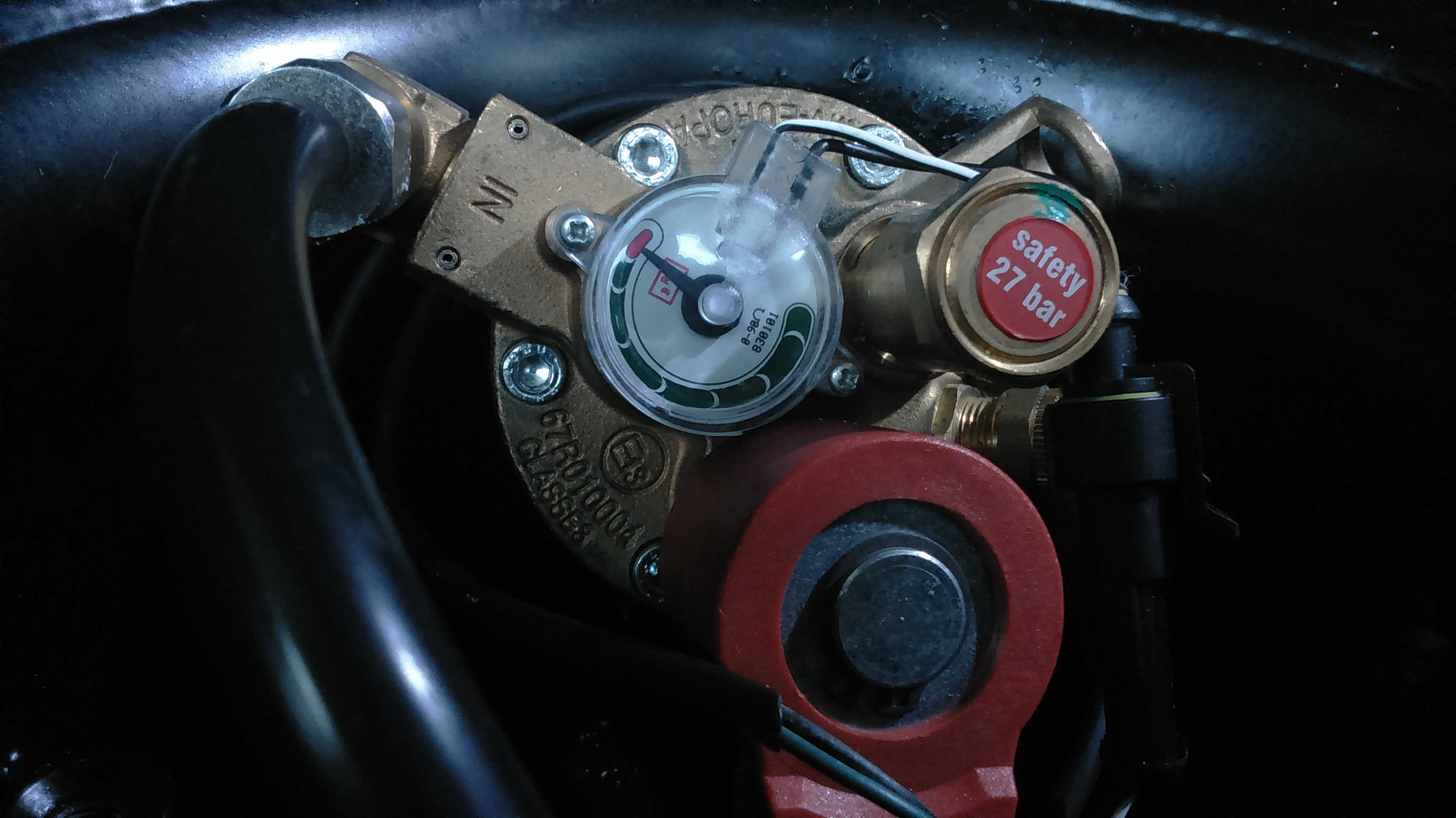

Ta sama procedura, co poprzednio, ale jednak trochę inaczej. Bo już wtedy domyślałem się, co jest grane. Między innymi, kiedy zatankowaliśmy 18l pojechaliśmy na benzynie na drugą stację by dotankować do pełna LPG. Po tej przejażdżce poziom różnił się zdecydowanie od tego, kiedy samochód był unieruchomiony.
Okazało się, że przez to sprzężenie magnetyczne wskaźnika zewnętrznego na butli z pływakiem w wewnątrz jest bardzo duża różnica (histereza).
Tutaj przykładowe zdjęcia: pusty zbiornik a tutaj 4,5l
po zatankowaniu 18l
a tu po ruszeniu samochodem 18l
Wszystko się to kupy nie trzymało.
Tego typu wskaźnik zastosowany do monitorowania poziomu np. w butli stacjonarnej, gdzie poziom się nie „buja” nie miałoby żadnego sensu, ale o dziwo, zastosowany w samochodzie ma sens.
Kiedy samochód jest w ruchu paliwo w baku „buja” się, czasami nawet bardzo. To o dziwo wskaźnik ustawia się zawsze po środku tych wahań a przy okazji tłumi poziom tych wahań. Sprytne rozwiązanie. Nie wiedziałem o tym wcześniej. Czyli tankując LPG, wskaźnik pokaże nam zawsze niższy poziom niż jest w rzeczywistości poza poziomem max. Tam dochodzi do końca skali i dalej napotyka na ogranicznik ruchu. C.D.N.
po zatankowaniu 18l

Na szczęście ta przypadłość, którą opisujesz w żadnym przypadku nie dotyczy naszego wielozaworu BRC. Kiedy testowałem moje rozwiązanie w trakcie jazdy, dodatkowo, cały czas monitorowałem na multimetrze na bieżąco napięcie sterujące ze wskaźnika gazu. Przy załączaniu/wyłączaniu elektrozaworu napięcie sterujące nawet nie drgnęło. Pod wpływem Twojej sugestii, aby na 100% rozwiać wszelkie wątpliwości poszedłem go garażu odpaliłem silnik i czekałem, wpatrzony bezpośrednio na wskaźnik jak szpak w p…., do momentu przełączenia się na gaz. Wskaźnik nie drgnął ani przy załączeniu ani przy wyłączeniu cewki elektrozaworu.
Wojtek! Aby potwierdzić moją tezę odkręć dwie śrubki na wskaźniku magnetycznym wielozaworu.
Pokręć nim w lewo a później w prawo i wszystko stanie się jasne.
Zastanawia mnie tylko jedna rzecz, czy ta bezwładność wskaźnika magnetycznego wynika z bariery
technologicznej, czy jest to celowe działanie konstruktora?
Aby np. ograniczyć wycieranie się ścieżek potencjometru.

Czechu, już miałem w podskokach pobiegnąć do auta z ciekawości popatrzyć jak to z moim wskaźnikiem jest ale w połowie drogi zawróciłem po przypomniałem sobie że ja mam butlę pod podwoziem
, a teraz jest ciemno, leje i ciężko się w takiej wersji do czujnika dostać. Tylko kanał, a do garażu mam 2km.
Natomiast nie pamiętając dokładnie konstrukcji
(czy to w środku takie jest
wydaje mi się, że to co opisujesz to dość naturalna cecha wynikająca z współczynnika tarcia statycznego suwaka.
Fajnie, że ci to tak ładnie zaczyna działać. Dużo jeździsz to pomaga w dopracowywaniu pomysłu. Ja niestety jeżdżenie olkiem mam szarpane. Przez długi czas potrafię pokonywać ledwo 8km dziennie by nagle zrobić trasę typu 2x600km.

Wracając do wskaźnika, dokładnie - to jest płytka naszego wskaźnika: Ta płytka ma także pewne ograniczenia. Np. maksymalny poziom wskazania, nie wizualny, ale w postaci sygnału sterującego, nie wiem, dlaczego,
ograniczony od góry.
To jest kres pomiaru po stronie elektrycznej. W tej pozycji wskaźnika napięcie sterowania wynosi już 1,1V. Dalsze przemieszczenie wskaźnika na max
jest biegiem jałowym i na końcu skali napięcie sterowania tez wynosi 1,1V. W praktyce wygląda to tak, że tankując gaz do pełna mam 4 l poza górnym zakresem pomiarowym. W takiej sytuacji wskazówka na kokpicie zaczyna żyć, opadać dopiero jak zużyje te 4 l.
Przy okazji jeszcze jedna ważna rzecz. Zakres minimalnego poziomu u mnie kończy się przy 4 l gazu, przy większych butlach pewnie przy 5l.
Tak jest przy wszystkich pomiarach pływakowych. Pomiar benzyny w Cruze też tak ma i dlatego pozom rezerwy jest poza zakresem wskaźnika.
Dlatego, że pływak jest częściowo zanurzony w benzynie czy w gazie a kiedy osiądzie na dnie, kończy się jego zakres pomiarowy, mimo, że paliwo jeszcze jest. Dlatego zapomnijcie o ustawieniu sygnalizacji rezerwy poniżej 4l na butli z gazem.
Ktoś może się orientuje przy ilu litrach benzyny zapala się kontrolka rezerwy w Cruzie?

U mnie te nastawy są wzięte z sufitu. Kiedy poziom gazu w butli nie opadł jeszcze do połowy to u mnie już świeci tylko jedna dioda
. Rezerwy dokładnie nie sprawdziłem, ale i tak zapala się dużo za wcześnie. Muszę kupić interfejs do BRC i poustawiać odpowiednie progi napięciowe dla tych diod.
Może komuś przyda się ta instrukcja.
Jeszcze prośba do kolegów, którzy mają butle toroidalne w miejscu koła zapasowego aby zrobili foty wskaźnika przy pustym zbiorniku oraz po zatankowaniu na ful. Zdjęcia te udostępnijcie tu na forum. Chcę porównać wskazania minimalne i maksymalne przy różnych rozmiarach butli.

W zasadzie skończyłem już projekt z wspólnym wskaźnikiem PB/LPG i mam zainstalowany modem na stałe. Potwierdzam, że u mnie skończył się problem z opadającym wskaźnikiem przy jeździe na LPG i do tego mam dosyć precyzyjne wskazanie ilości gazu w butli.
Mam schemat i fotki z instalacji modułu, ale nie wiem czy kogoś ten temat interesuje. Tak sądzę po mojej prośbie z umieszczeniem fotek z bezpośrednim wskazaniem ilości gazu przy pustym i pełnym zbiornikiem LPG.
