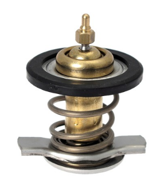

U mnie jak tak spadała, to poszedł do wymiany, choć ja akurat jestem przykładem, że mój Lacetti szybko wykańcza termostaty {:/ , jaki to by nie był. Używam Borygo... może to jest mój problem. Jeśli i ten padnie, spróbuję z jednoczesną wymianą płynu, choć kiedyś miałem inny i też padały.
Ostatnio zdecydowałem się na wkładkę 'grzybkową' Stahlter, bo już nie miałem pomysłu, co by jeszcze innego spróbować.
Chodzi mi o taką, jak na zdjęciu poniżej:
Na razie działa, z tym, że ta ma 92stopnie temperaturę otwarcia, bo to do opli. Skutków ubocznych na razie nie zauważam.

Jako, że u mnie sprzedawcy nie mogli znaleźć w katalogach wkładki na 87 st. C, to wsadziłem wkładkę Stahlter na 92 st. Co ciekawe, termostat jest chyba walnięty i otwiera przy ok. 88, ale mi nie przeszkadza, bo oryginalnie było mniej. Na postoju rośnie do max 90 i więcej na razie się nie udało. W trakcie jazdy z maksymalną temperaturą (high na panelu) + maksymalna moc nawiewu temp. oscylowała wokół 86-87. Swoją drogą, od czego zależy, jaki wkład jest w termostacie? Po numerach katalogowych dopasowało ten model: Obrazek, a fizycznie siedział taki: Obrazek
Re: Zachowanie termostatu w 1.8
: 16 kwie 2016, o 23:10
autor: GoLL@B
Pamiętaj, że termostat to element mechaniczny ('sterowanie' bimetalem), który też ma swoją bezwładność, więc nie oczekiwałbym tutaj, że się idealnie otworzy przy 92 stopniach. Dodatkowo ja jak bawiłem się w gotowanie wody z termosem w środku zaobserwowałem, iż termostat lekko się uchyla i wraz ze wzrostem temperatury otwiera coraz bardziej, podobnie z zamykaniem - to też nie działa zerojedynkowo. Oczywiście do testu wziąłem wodę po zmiękczaczu, żeby nie spowodować osadzenia się kamienia na wkładce.
Abstrahując, dochodzą jeszcze błędy pomiaru - termostat jest po jednej stronie silnika, czujnik po drugiej (przynajmniej w T18SED, zakładam, że taki właśnie masz?), do tego błąd pomiaru samego czujnika itd. Nie sprawdzałem, ile osiąga u mnie, ale pewnie też nie jest to idealne 92 stopnie.
Termostat, który pokazałeś na zdjęciu to Stahlter, o zmienionej już konstrukcji - grzybek, chyba tylko Stahlter taką ma w ofercie?, wcześniej kupowałem wkładki MERA, to były kształtem takie, jak oryginał. Normalnie ta ograniczająca przepływ blaszka jest płaska, taka, jak tu (zdjęcie zapożyczone z forum Autokącik):
Ten bardziej zardzewiały jest w oryginale - czyli płaska powierzchnia wkładki. Rzekomo grzybek lepiej się wpasowuje w oryginalne gniazdo, dlatego Stahlter zmienił konstrukcje.
