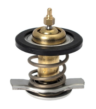

Ostatnio zdecydowałem się na wkładkę 'grzybkową' Stahlter, bo już nie miałem pomysłu, co by jeszcze innego spróbować.
Chodzi mi o taką, jak na zdjęciu poniżej:
Na razie działa, z tym, że ta ma 92stopnie temperaturę otwarcia, bo to do opli. Skutków ubocznych na razie nie zauważam.

Jako, że u mnie sprzedawcy nie mogli znaleźć w katalogach wkładki na 87 st. C, to wsadziłem wkładkę Stahlter na 92 st. Co ciekawe, termostat jest chyba walnięty i otwiera przy ok. 88, ale mi nie przeszkadza, bo oryginalnie było mniej. Na postoju rośnie do max 90 i więcej na razie się nie udało. W trakcie jazdy z maksymalną temperaturą (high na panelu) + maksymalna moc nawiewu temp. oscylowała wokół 86-87. Swoją drogą, od czego zależy, jaki wkład jest w termostacie? Po numerach katalogowych dopasowało ten model:
, a fizycznie siedział taki:

Pamiętaj, że termostat to element mechaniczny ('sterowanie' bimetalem), który też ma swoją bezwładność, więc nie oczekiwałbym tutaj, że się idealnie otworzy przy 92 stopniach. Dodatkowo ja jak bawiłem się w gotowanie wody z termosem w środku zaobserwowałem, iż termostat lekko się uchyla i wraz ze wzrostem temperatury otwiera coraz bardziej, podobnie z zamykaniem - to też nie działa zerojedynkowo. Oczywiście do testu wziąłem wodę po zmiękczaczu, żeby nie spowodować osadzenia się kamienia na wkładce.
Abstrahując, dochodzą jeszcze błędy pomiaru - termostat jest po jednej stronie silnika, czujnik po drugiej (przynajmniej w T18SED, zakładam, że taki właśnie masz?), do tego błąd pomiaru samego czujnika itd. Nie sprawdzałem, ile osiąga u mnie, ale pewnie też nie jest to idealne 92 stopnie.
Termostat, który pokazałeś na zdjęciu to Stahlter, o zmienionej już konstrukcji - grzybek, chyba tylko Stahlter taką ma w ofercie?, wcześniej kupowałem wkładki MERA, to były kształtem takie, jak oryginał. Normalnie ta ograniczająca przepływ blaszka jest płaska, taka, jak tu (zdjęcie zapożyczone z forum Autokącik):
Ten bardziej zardzewiały jest w oryginale - czyli płaska powierzchnia wkładki. Rzekomo grzybek lepiej się wpasowuje w oryginalne gniazdo, dlatego Stahlter zmienił konstrukcje.

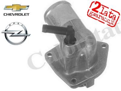

Potrzebuję nieco odgrzać temat, który znów stał się dla mnie aktualny, bo dziś jestem po kolejnej wymianie. Niedawno miałem 2x Mahle/Behr (kompletny z obudową) i muszę zareklamować tę drugą sztukę. Wymieniona jakiś miesiąc temu i kompletnie nie trzyma - jak temperatura bliżej zera, to ciężko przekroczyć podczas jazdy 75stopni, nie mówiąc już o dogrzaniu wnętrza.
Dzisiaj włożyłem polecany kiedyś CALORSTAT BY VERNET 6222.92/J. Zobaczymy, jak będzie się zachowywać, na razie niestety nie wygląda to obiecująco, ale łudzę się, że może jeszcze się odpowietrza.
Zacząłem się zastanawiać, czy to dobrze, że termostat przepuszcza nawet zimną wodę - nowy termostat wyciągnięty z pudełka, po nalaniu do niego wody, przepuści ją w około 10-15s. Oznacza to, że jak dostanie ciśnienia z pompy, cały czas powoli przepycha na chłodnicę.
Na allegro znalazłem taką oto wkładkę: którą zakupiłem, ale okazało się, że już brak na stanie. Są to wg. sprzedawcy wkładki MERA, ale MERA wycofała się z tej ciekawej konstrukcji na rzecz 'tradycyjnych' - bez uszczelki i tego mosiężnego elementu na trzpieniu i tylko takie są teraz w ofercie. Sprzedawca nie wiedział, dlaczego te wkładki przestały przychodzić w tej formie, ale twierdził, że dobrze się sprzedawały i nie było na nie reklamacji.
Czy ktoś spotkał się już z taką konstrukcją wkładki i jej używa? Wygląda ona jak potencjalne rozwiązanie wyrobionego gniazda tej wkładki oraz przecieku na styku wkładka-obudowa. Czy to faktycznie jest wkładka MERA?

Badam nadal temat, bo niestety ten termostat przepuszcza za bardzo, przez co auto długo się nagrzewa oraz temperatura spokojnie spada do 2 kreski (około 70 stopni). Termostat nowy, kolejny.
Wygląda na to, że wszystkie (przynajmniej na jakie ja trafiam) mają wadę fabryczną polegającą na tym, że przeciekają. Szukałem nadal tych wkładek termostatów posiadających uszczelkę i trafiłem na forum Zafiry, gdzie jest taki filmik:
W okolicach 1:40 widać, że nasi wschodni sąsiedzi także wpadli na pomysł z uszczelką, bo te nieszczelne termostaty to chyba normalna przypadłość również i Opli. Nie wiadomo niestety, jak zdobyć taką uszczelkę.
Z kolei na samym forum Zafiry doszli do podobnych wniosków, które ktoś chyba kiedyś tutaj na forum opisywał - nawet w nowym termostacie trzebaby pastą do docierania zaworów ładnie dopasować gniazdo, by dobrze leżała w nim wkładka i była szczelna. Ktoś tam wspomniał, iż po dotarciu nie uwalnia się żadna kropla i ewidentnie wtedy wąż jest zimny, aż do momentu otworzenia się termostatu. U mnie czuć od około 60-70stopni, że wąż ewidentnie jest ciepły. Z Torque Pro w ręku da się wyczuć moment, kiedy termostat faktycznie się otwiera, ale też wąż zbyt szybko robi się ciepły i potem gorący (jeszcze przed otwarciem).
Chyba nie będzie innej możliwości i trzeba się będzie za to zabrać, choć nie po to kupuję nowy, żeby dalej się z tym babrać... Ewentualnie, czy ktoś ma pomysł, jak zdobyć taką uszczelkę ?

Fakt, możesz mieć rację. Osłona gumowa sworznia do Opla ma 19mmx40mm.
Wkładka ma 21mm(w tym węższym miejscu u góry)x40mm [mierzę Behra].
Wygląda na to, że taka przycięta guma powinna pasować i nawet dość ciasno wejść na tę 'główkę', jakkolwiek nazwać tę część u góry
. Pozostanie pytanie, ile może wytrzymać taka guma od sworznia w glikolu o temperaturach oscylujących wokół 90stopni, która będzie cały czas pracować. Trzeba by to pewnie przetestować na własnej skórze
Przeglądałem jeszcze komentarze pod filmikiem i tam wspomniano, że użyta jest, co ciekawe, fabryczna uszczelka. W innym komentarzu podany podany jest link do eBay, gdzie rzekomo był ten termostat, ale aukcja już wygasła. Z kolei w podpowiedziach można znaleźć termostat: FACET: 7.8607, który to wygląda jak ten poszukiwany przeze mnie (ten pokazany powyżej). Jest to termostat pasujący do Opla.
Przy okazji dojrzałem, że bardzo podobne wkładki (jak nie nawet pasujące
są w Mercedesie, tam od razu jest z gumą, np. GATES TH50392G1.
Podobną gumę ja ta od sworznia na wkładce ma z kolei (tu z kolei grupa VAG): GATES TH42995G1.
A to, czego szukamy, to może być albo ten: FACET 7.8805 (temperatura otwarcia 87, jak w Lacetti nominalnie): ewentualnie z innym cypelkiem ten: FACET - 7.8595. Te dwie też jest z Mercedesa. Chyba trzeba będzie zapytać sprzedawcę kontrolnie o wymiary, żeby niepotrzebnie nie wysyłać 2x.
