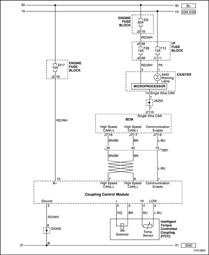

Witam wszystkich. Szum schematu instalacji od załączania napędu 4x4 konkretnie od sterownika tylnego napędu captiva 2,0cdti
Brak komunikacji po lini can taki bład :(((( wywala i nie ma wiązki elektrycznej

A jaki bład ci wyskakuje? Ktory rocznik tej Captivy?
Tutaj dla rocznika 2009

Jakiś baran mechanik nie wpił kabelka do dyfra a że dyndał i może nie wiedział gdzie go wpiąć to go podwiesił pod zderzakiem
Prawdopodobnie podczas montażu haka holowniczego Potem zderzak zamontowali a kabelek zniknoł :shock:
Nikt nie potrafił go odnalezć . Kupiłem ze szortu wiązkę i szukam a tu nadal wtyczki ni ma jak by z innej instalacji
Dopiero jak zdjołem zderzak się znalazła zguba trzeba było go trochą poprzestawiać bo za krótki się zrobił
Ale po wpięciu wsio OK :Y za wyjątkiem portfela Bo nauka mnie kosztowała 250zł ale to nic co by serwis wzioł
