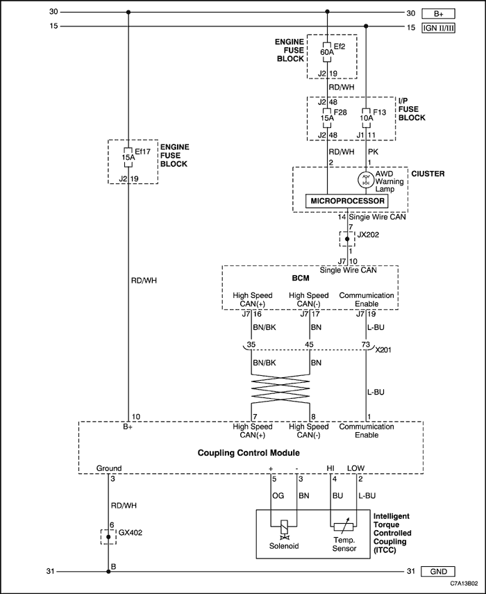

Witam wszystkich. Szum schematu instalacji od załączania napędu 4x4 konkretnie od sterownika tylnego napędu captiva 2,0cdti
Brak komunikacji po lini can taki bład
wywala i nie ma wiązki elektrycznej

A jaki bład ci wyskakuje? Ktory rocznik tej Captivy?
Tutaj dla rocznika 2009

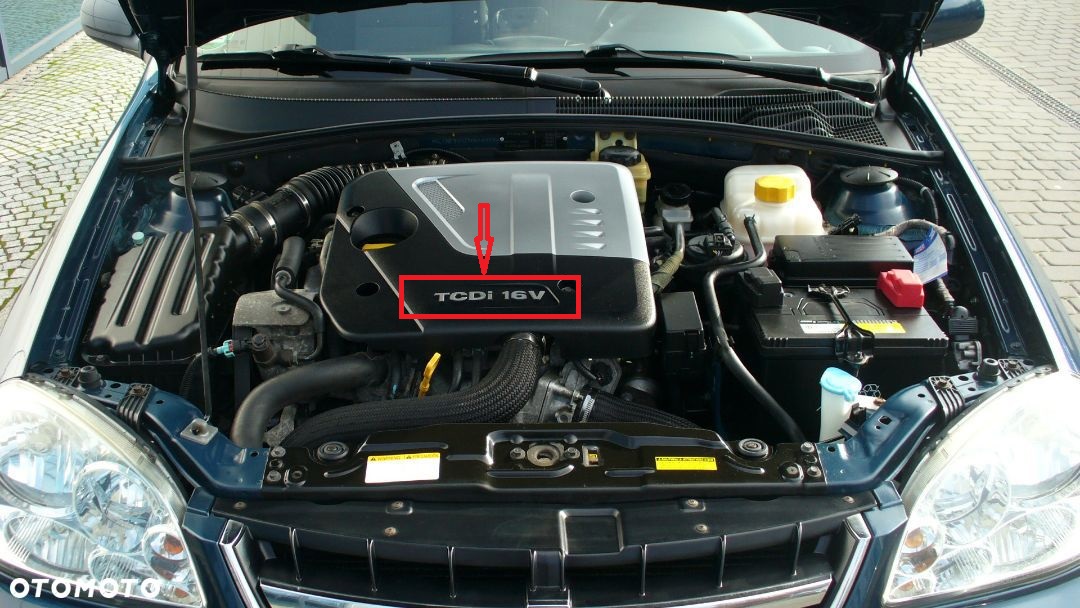

PS masz błąd w podpisie powinno być TDCI anie TCDI

ad P.S. no właśnie nie mam błędu, też tak kiedyś myślałem na początku, aż wyszło -> takie "cóś", zdjęcie wprawdzie "kradzione", ale taki właśnie mam silnik, więc jak coś to do producenta dlaczego z błędem oznaczył
