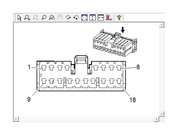

Czesc,
Planuja dolozyc prosty (do ~ 600 PLN) adapter BT.
W tej chwili mam proste radio ( goo.gl/Me3zqf ), niestety nie potrafie nigdzie znalezc opisu podlaczenia. Mogl by ktos podrzucic rozpiske wyprowadzen?

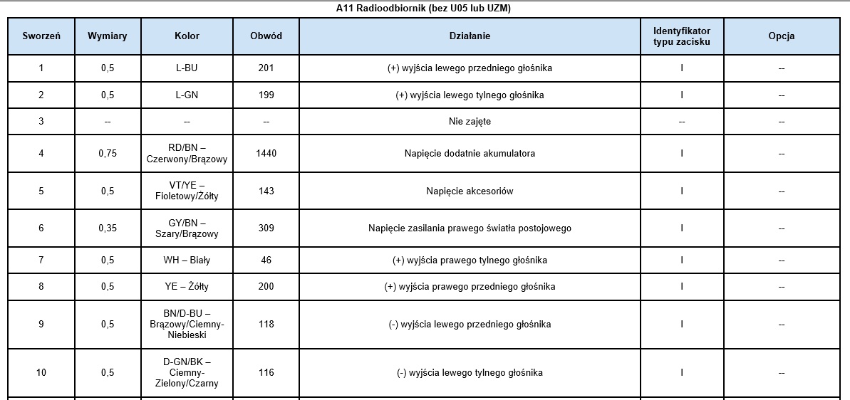

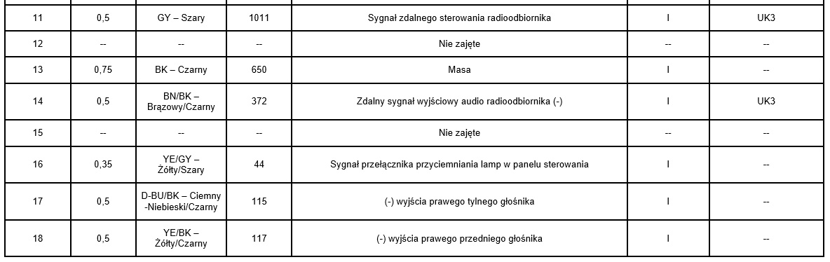

Jak jest wtyczka jak poniżej:
wtyczka radio spark.jpg (51.72 KiB) Przejrzano 4346 razy
oto opis.
Jest jeszcze inna układ, ale nie wiem jaki typ radia masz.

etac pisze:Jak jest wtyczka jak poniżej:
Dzieki.
Link byl w pierwszym poscie:
Wiesz moze czy wtyczka jest taka sama?
Wtedy
http://goo.gl/72gN5T
powinno pasowac ;)

Dla potwierdzenia 100% potrzebuje VIN, są tam opcje zalezne, może być tak ze są te same wtyczki, a tylko inaczej piny rozmieszczone.
BTW - link z pierwszego posta nie działa.

: 1 lut 2016, o 19:31
powyższa wtyczka jest w twoim samochodzie
U05 - klakson dwutonowy
UZM - Radio - AM/FM Stereo, CD-ROM, MP3/WMA, nawigator, RDS, gniazdo SD, USB, interfejs bezprzewodowy (bluetooth)
a według VIN tych opcji brak w twoim samochodzie

Systemowa wtyczka dla wszystkich radii danego rocznika.
Jeszcze raz dzieki.

No niestety - nie pasuje.
Radio ma "oplowskie" zlacze:
Masz moze rozpiske do tego typu podlaczenia?
Re: Prosty BT dla Sparka LT 1.0 MT05 rocznik 2013
: 8 lut 2016, o 09:52
Przykro mi, ale dobierałem zgodnie z rocznikiem i VIN. {:/
Widocznie GM sam nie wie co gdzie wstawia, z drugiej strony spodziewałem się własnie takiego złącza skoro to samo radio idzie do Cruze i Aveo :zastanawiasie:
Poinformowałem GM o błędzie w danych, bo takie same złącze podają dla 2014 i 2015.
