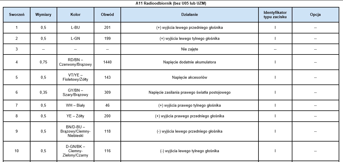

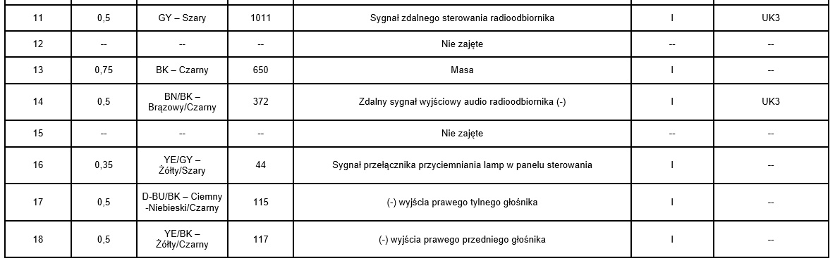

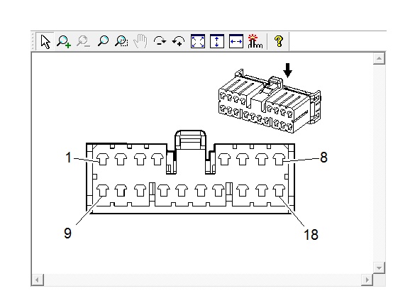

Jak jest wtyczka jak poniżej:
wtyczka radio spark.jpg (51.72 KiB) Przejrzano 4331 razy
oto opis.
Jest jeszcze inna układ, ale nie wiem jaki typ radia masz.
opis radio_1_2.jpg (140.97 KiB) Przejrzano 4331 razy
opis radio_2_2.jpg (86.82 KiB) Przejrzano 4331 razy

Re: Prosty BT dla Sparka LT 1.0 MT05 rocznik 2013
powyższa wtyczka jest w twoim samochodzie
U05 - klakson dwutonowy
UZM - Radio - AM/FM Stereo, CD-ROM, MP3/WMA, nawigator, RDS, gniazdo SD, USB, interfejs bezprzewodowy (bluetooth)
a według VIN tych opcji brak w twoim samochodzie
RadiB
Posty: 8
Rejestracja: 22 sty 2016, o 11:06
Imię: Camillo
Samochód: Spark
Post autor: RadiB »
Systemowa wtyczka dla wszystkich radii danego rocznika.
Jeszcze raz dzieki.
