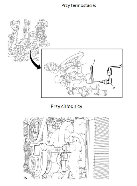

Re: Dusi się przy mocnym wciskaniu pedału gazu - 1.8 benzyna
: 16 gru 2016, o 08:57
autor: biaalym
Krok naprzód.
W środę po pracy wskoczyłem w pośpiechu do auta i nie czekając na pompę paliwa, cyk kluczyk i opsss... zaskoczył i zdechł. WTF? jeszcze raz (tym razem czekając) i to samo, wciskanie gazu jeszcze bardziej pogarszało sprawę, start na LPG to samo. Po którejś próbie zauważyłem, że wskaźnik temp. już wskoczył na jakieś 1/5 skali... co jest? auto udało się uruchomić, po paru kilometrach (rozgrzaniu) wrócił do normy a wskaźnik temperatury na swoje miejsce.
Rano to samo tylko gorzej, ale udało się. Jadąc do pracy podpinam OBD2 i odpalam Torque, błędów 0,null, nada, niks... temperatura na wskaźniku dalej robi co che, podglądając wskazania Torque widzę zamrożone 116*C... OK czujnik się poddał.
Wymiana w obudowie termostatu, banał, wykonałem przed sklepem z częściami motoryzacyjnymi i teraz morał tej opowieści.
Wygląda na to, że czujnik szwankował od dawna i przeoczyłem tą informację przeglądając parametry i szukając przyczyny problemu z tego wątku, zaskakujące jest to że komputer nie zgłaszał absolutnie żadnych błędów, a jak się dobitnie o tym przekonałem informacja dot. temperatury ma olbrzymi wpływ na to jak komputer steruje mieszanką. Koniec końców jest olbrzymia poprawa z "przyduszaniem", jest znacznie mniej wyczuwalna w szczególności na zimnym silniku. Tak czy inaczej nie ustaję w poszukiwaniu dalszych potencjalnych przyczyn - wymienię też drugi czujnik który znajduje się w chłodnicy (tak dla pewności)
Koszt naprawy 36 PLN :)

Trzeba było focię cyknąć dla potomności - może ktoś jeszcze będzie musiał wymienić, to by wiedział co i na co i gdzie...
: 17 gru 2016, o 17:34
autor: biaalym
Czujnk 2 pinowy, z origniem (bez gwintu) mocowany na zawleczkę.
Czujnik(i) znajduje się tutaj:
a wygląda tak:
Tak jak pisałem będę wymieniał jeszcze ten w chłodnicy bo inwestycja żadna a potencjalne problemy spore - niestety nie dojechał na dziś.
Jak na razie autem nie mogę się nacieszyć :) w końcu jedzie - i bez szydery proszę ;) to dalej tylko Orlando 1.8
