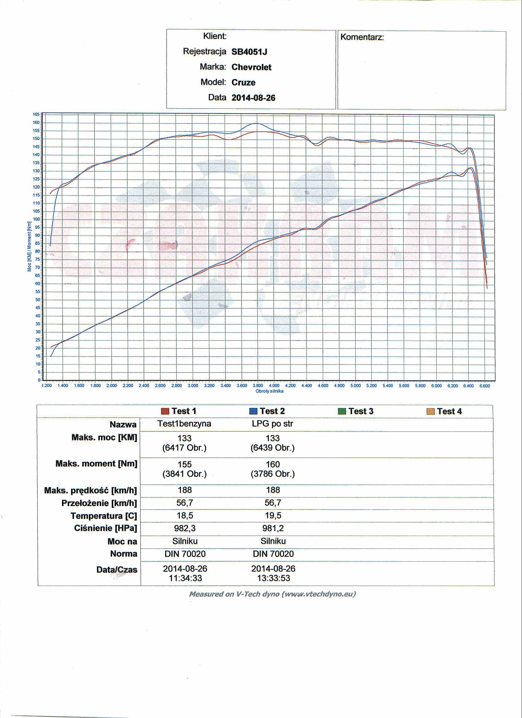

Mój silnik dokładnie tak się zachowywał jak opisujesz na LPG po wyjeździe z salonu. Nie dość, że miał takie przymulenia w tym zakresie obrotów 2500 do 4000 to przy jeździe pod górę np. na trójce szarpał, nierównomiernie dozował moment obrotowy. Silnik mulił niemiłosiernie.
Wszystko zmieniło się po strojeniu silnika na hamowni.
Przed strojeniem sterownik silnika zresetowali do ustawień fabrycznych, po czym skopiowali mapę mieszanki do komputera LPG i przy pomocy sądy szerokopasmowej rozpoczęli precyzyjne doregulowywanie składu mieszanki w całym zakresie obrotowym silnika. Zajęło im to trochę czasu.
Regulacja dotyczyła tylko składu mieszanki na LPG.
Po hamowni pojechali z komputerem w trasę do sprawdzenia nastaw.
Po strojeniu popytałem gości, co nieco. Okazało się, że silnik na benzynie ma zbyt ubogo fabrycznie ustawiony skład mieszani w zakresie 2800 do 4000 obr/min przy pełnym otwarciu przepustnicy. Pewnie spowodowane to jest normą czystości spalin. Jak wiadomo przy otwarciu przepustnicy na 100% sonda lambda jest blokowana i nie koryguje ona składu mieszanki. Dlatego sporo czasu im zajęło, aby w tym zakresie obrotów precyzyjnie zestroić skład mieszanki na LPG.
Efekt widać na wykresie z hamowni.
hamownia Cruze.jpg (301.27 KiB) Przejrzano 6225 razy
Po tym zabiegu silnik naprawdę dostał wigoru, równomiernie dozuje moment obrotowy, nie szarpie,
Reaguje natychmiast na naciśnięcie pedału gazu. Co ciekawe od momentu strojenia, a było to rok temu, silnik wyraźnie jeszcze zyskał na dynamice. Mam teraz przejechane około 34 tys. km, głównie w trasie. Pewnie teraz dopiero się dotarł. Teraz silnik naprawdę dobrze przyśpiesza i można swobodnie wyprzedzać na drodze.
Mam zdemontowane sitka z elektrozaworów i odnoszę wrażenie, że wpłynęło to pozytywnie na pracę silnika, ale może to tylko takie wrażenie.

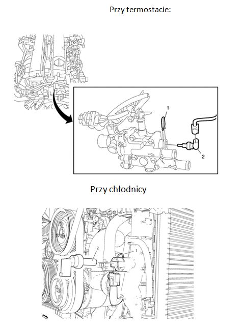

Krok naprzód.
W środę po pracy wskoczyłem w pośpiechu do auta i nie czekając na pompę paliwa, cyk kluczyk i opsss... zaskoczył i zdechł. WTF? jeszcze raz (tym razem czekając) i to samo, wciskanie gazu jeszcze bardziej pogarszało sprawę, start na LPG to samo. Po którejś próbie zauważyłem, że wskaźnik temp. już wskoczył na jakieś 1/5 skali... co jest? auto udało się uruchomić, po paru kilometrach (rozgrzaniu) wrócił do normy a wskaźnik temperatury na swoje miejsce.
Rano to samo tylko gorzej, ale udało się. Jadąc do pracy podpinam OBD2 i odpalam Torque, błędów 0,null, nada, niks... temperatura na wskaźniku dalej robi co che, podglądając wskazania Torque widzę zamrożone 116*C... OK czujnik się poddał.
Wymiana w obudowie termostatu, banał, wykonałem przed sklepem z częściami motoryzacyjnymi i teraz morał tej opowieści.
Wygląda na to, że czujnik szwankował od dawna i przeoczyłem tą informację przeglądając parametry i szukając przyczyny problemu z tego wątku, zaskakujące jest to że komputer nie zgłaszał absolutnie żadnych błędów, a jak się dobitnie o tym przekonałem informacja dot. temperatury ma olbrzymi wpływ na to jak komputer steruje mieszanką. Koniec końców jest olbrzymia poprawa z "przyduszaniem", jest znacznie mniej wyczuwalna w szczególności na zimnym silniku. Tak czy inaczej nie ustaję w poszukiwaniu dalszych potencjalnych przyczyn - wymienię też drugi czujnik który znajduje się w chłodnicy (tak dla pewności)
Koszt naprawy 36 PLN :)

Re: Dusi się przy mocnym wciskaniu pedału gazu - 1.8 benzyna
Post autor: biaalym »
Czujnk 2 pinowy, z origniem (bez gwintu) mocowany na zawleczkę.
Czujnik(i) znajduje się tutaj:
a wygląda tak:
Tak jak pisałem będę wymieniał jeszcze ten w chłodnicy bo inwestycja żadna a potencjalne problemy spore - niestety nie dojechał na dziś.
Jak na razie autem nie mogę się nacieszyć :) w końcu jedzie - i bez szydery proszę ;) to dalej tylko Orlando 1.8
