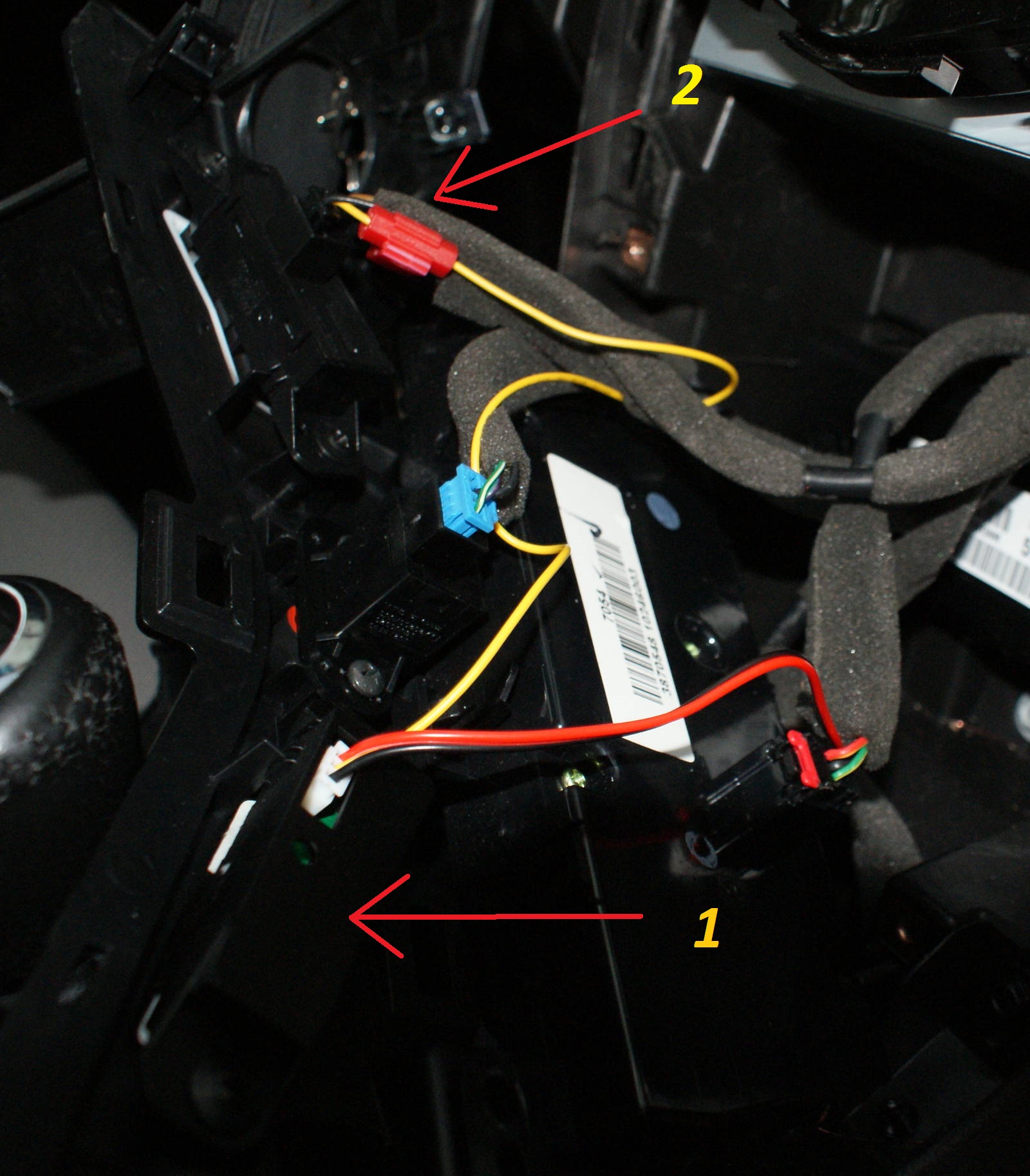

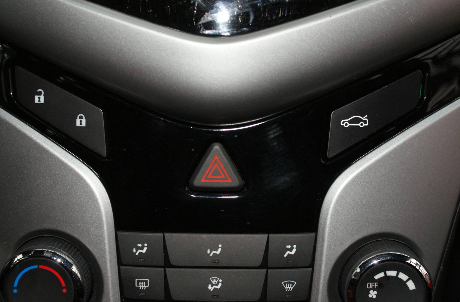

Mały manualik montażu dodatkowego przycisku otwierania bagażnika:
1. Zaopatrujemy się w przycisk na Aliexpress - ja kupiłem tutaj: http://www.aliexpress.com/item/Car-trun ... 83620.html
za 15 USD, wersję bez USB, z podświetleniem. Kolor podświetlenia pasuje, ale intensywność jest mniejsza niż pozostałych przycisków. W nocy dobrze widoczny.
2. Demontujemy panel środkowy i odkręcamy lampkę informująca o niezapiętych pasach pasażera. Lampki nie odłączałem, tylko schowałem we wgłębieniu pod panelem. W miejsce lampki przykręcamy przycisk.
3. Żółty kabelek podświetlenia przycisku (1) podłączamy do żółtego kabelka podświetlenia przycisku odblokowania drzwi (2).

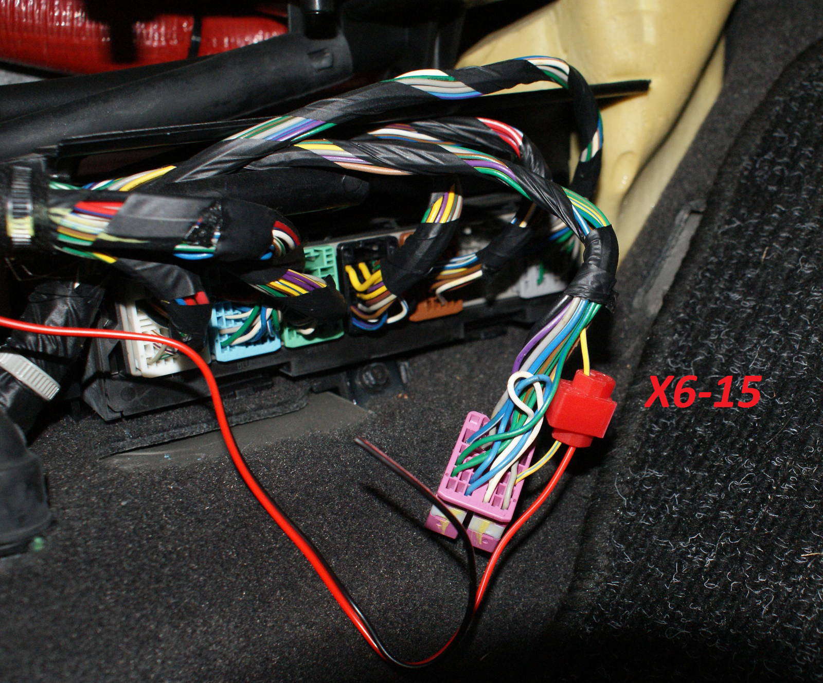

4. Kabelki czerwony i czarny wpuszczamy do środka tunelu, a po zdjęciu prawej osłony tunelu mamy dostęp do złącza, gdzie czerwony kabelek łączymy do kabelka żółtego z niebieskim paskiem w złączu X-6 (różowym).

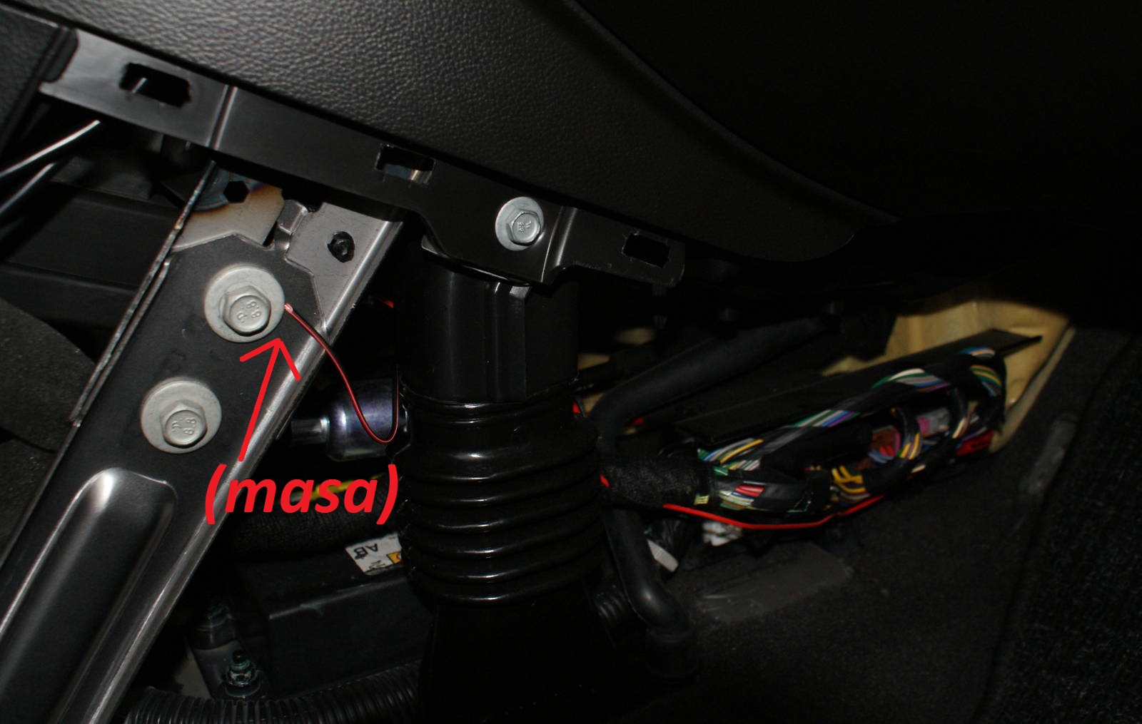

5. Czarny kabelek podłączamy do masy - ja podłączyłem po prostu do wspornika tunelu, ale można to zrobić bardziej elegancko ;)

Czy dobrze zrozumiałem że podając masę na przewód 15 w złączu X-6 (różowe) otworzy nam się bagażnik ?
Re: [Cruze] Przycisk otwierania bagażnika z kabiny
: 18 paź 2015, o 17:28
no nie chce być inaczej huri
