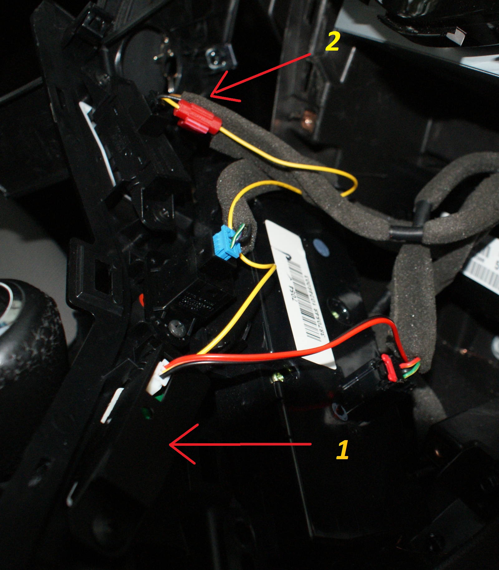

Mały manualik montażu dodatkowego przycisku otwierania bagażnika:
1. Zaopatrujemy się w przycisk na Aliexpress - ja kupiłem tutaj: http://www.aliexpress.com/item/Car-trun ... 83620.html
za 15 USD, wersję bez USB, z podświetleniem. Kolor podświetlenia pasuje, ale intensywność jest mniejsza niż pozostałych przycisków. W nocy dobrze widoczny.
2. Demontujemy panel środkowy i odkręcamy lampkę informująca o niezapiętych pasach pasażera. Lampki nie odłączałem, tylko schowałem we wgłębieniu pod panelem. W miejsce lampki przykręcamy przycisk.
3. Żółty kabelek podświetlenia przycisku (1) podłączamy do żółtego kabelka podświetlenia przycisku odblokowania drzwi (2).

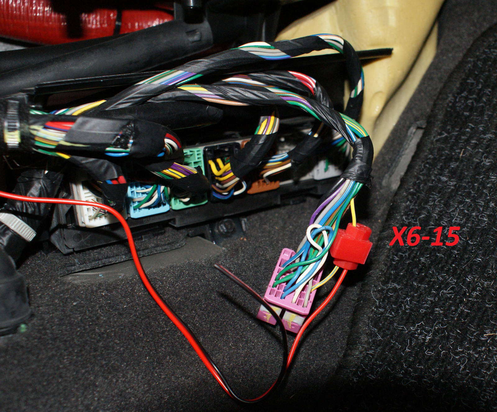

4. Kabelki czerwony i czarny wpuszczamy do środka tunelu, a po zdjęciu prawej osłony tunelu mamy dostęp do złącza, gdzie czerwony kabelek łączymy do kabelka żółtego z niebieskim paskiem w złączu X-6 (różowym).
trunk 2.JPG (316.67 KiB) Przejrzano 15150 razy

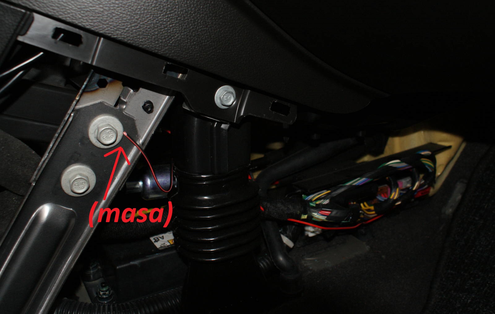

5. Czarny kabelek podłączamy do masy - ja podłączyłem po prostu do wspornika tunelu, ale można to zrobić bardziej elegancko ;)
6. Wypróbowujemy, czy działa, skręcamy/montujemy panel i osłony i cieszymy się z możliwości otwierania bagażnika z wewnątrz, nawet przy pracującym silniku. :witam:

Czy dobrze zrozumiałem że podając masę na przewód 15 w złączu X-6 (różowe) otworzy nam się bagażnik ?
Re: [Cruze] Przycisk otwierania bagażnika z kabiny
no nie chce być inaczej huri

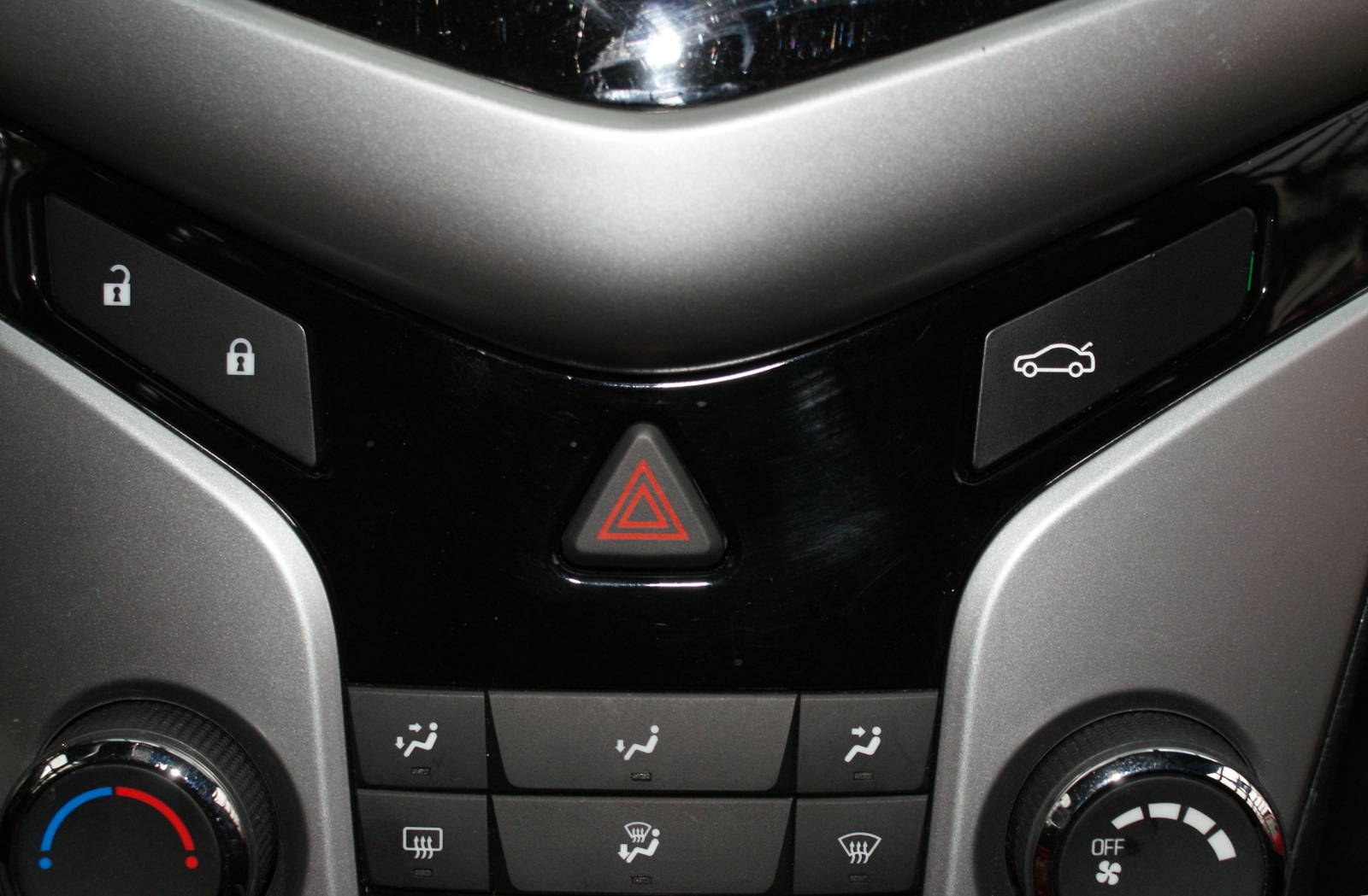

Koniec końców mam i ja :D
Działa rewelacyjnie :ok:
Po zamontowaniu go dziś w aucie i wyjeździe już widzę,
że to będzie najczęściej używany przycisk w całym Cruzaku :Y

C77 gdzie TY zamontowałeś ten przycisk, bo obracam laptopa i obracam i nijak nie mogę dopasować do wnętrza??
C77
Posty: 2342
Imię: Nieomylna Legenda
Silnik: 18XER
Lokalizacja: Piękne Miasto
Post autor: C77 »
Tutaj :D
w skrócie kolo raczki otwierania klapy silnika.
Czyli tam gdzie oryginał był montowany w MY 2009.
Post autor: C77 »
Nie, w originale MY2009 nie było osobnego przycisku otwarcia bagażnika
a jedynie funkcja realizowana poprzez długie naciśnięcie przycisku otwarcia centralnego zamka
http://www.chevi.webd.pl/forum/viewtopi ... c&start=15
Pierwsze pojawienie się fabrycznego, osobnego przycisku otwierania bagażnika w Cruze
jest związane dopiero z drugim liftem koreańskiego Cruzaka i pierwszym amerykańskiego
http://www.chevi.webd.pl/forum/viewtopi ... c&start=45
etac pisze:w skrócie kolo raczki otwierania klapy silnika.
Tak, dokładnie tam gdzie powinien być :)
