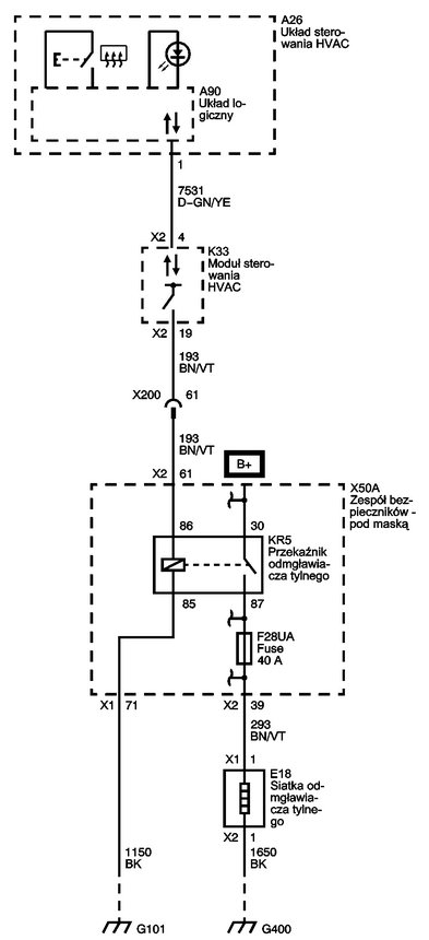

Witam. Dziś rano auto było pokryte rosą więc włączyłem ogrzewanie tylnej szyby i lusterek, lusterka ładnie i szybko odparowały ale niestety tylna szyba już nie. Bezpiecznik jest ok, chyba że za grzanie szyby odpowiada inny niż za lusterka, przekaźnik też cyka przy włączaniu. Ostatnio auto było u lakiernika na wymianie tylnych lewych drzwi, nie wiem czy może mieć to coś wspólnego. Jak myślicie co może być przyczyną?

Zaczlbym czy prad tam dochodzi

Tak mi sie przypomnialo ze w pierwszym Cruzie mialem problemy z ogrzewaniem tylnej szyby jak akumulator nie ladowalo, tzn jak padl mi sam akumulator. Sprobuj zdjac kleme i zobaczyc co sie stanie, przygladaj sie samej kontrolce szyby ogrzewanej, czy swieci pelnym swiatlem.

A dlugo ta szyba była włączona?. Mi w ostatnim czasie odparowywuje dopiero po kilku km bo tyle rosy na niej. Lusterka praktycznie po chwili.

U mnie właśnie chyba było tak samo, bo dziś sprawdziłem prąd dochodzi i szyba grzeje a jakoś wczoraj nie przyszło mi do głowy żeby dotknąć ręką i zobaczyć czy ciepła :H :D . W każdym razie dziś działa, dokładnie sprawdzę jutro po nocy.
