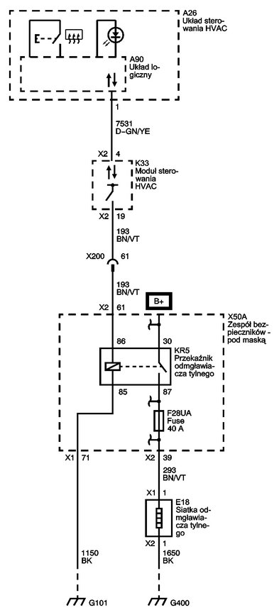

Witam. Dziś rano auto było pokryte rosą więc włączyłem ogrzewanie tylnej szyby i lusterek, lusterka ładnie i szybko odparowały ale niestety tylna szyba już nie. Bezpiecznik jest ok, chyba że za grzanie szyby odpowiada inny niż za lusterka, przekaźnik też cyka przy włączaniu. Ostatnio auto było u lakiernika na wymianie tylnych lewych drzwi, nie wiem czy może mieć to coś wspólnego. Jak myślicie co może być przyczyną?

Zaczlbym czy prad tam dochodzi

Tzn. trzeba wyjąć tylną półkę czy zdemontować tylny boczek żeby sie tam dostać?

Tak mi sie przypomnialo ze w pierwszym Cruzie mialem problemy z ogrzewaniem tylnej szyby jak akumulator nie ladowalo, tzn jak padl mi sam akumulator. Sprobuj zdjac kleme i zobaczyc co sie stanie, przygladaj sie samej kontrolce szyby ogrzewanej, czy swieci pelnym swiatlem.

A dlugo ta szyba była włączona?. Mi w ostatnim czasie odparowywuje dopiero po kilku km bo tyle rosy na niej. Lusterka praktycznie po chwili.

U mnie właśnie chyba było tak samo, bo dziś sprawdziłem prąd dochodzi i szyba grzeje a jakoś wczoraj nie przyszło mi do głowy żeby dotknąć ręką i zobaczyć czy ciepła :H :D . W każdym razie dziś działa, dokładnie sprawdzę jutro po nocy.
