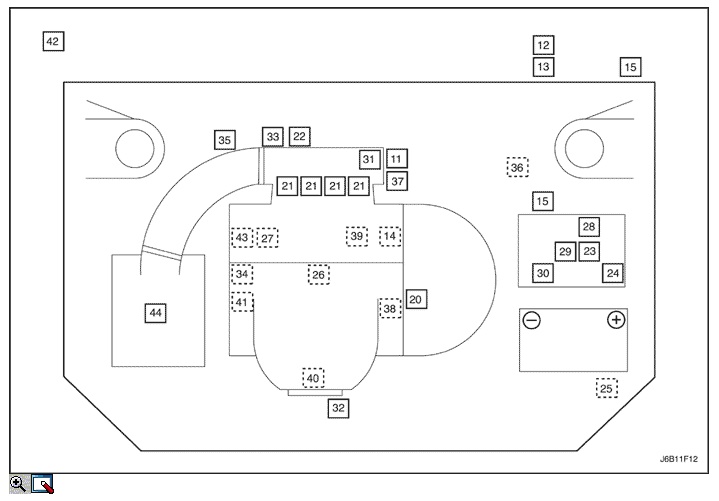

: 2 wrz 2015, o 18:22
vera, bez nerwów. Zadajesz pytanie o 11 w nocy, a na drugi dzień ludzie pracują. ;)
lacetti czujniki.jpg (60.91 KiB) Przejrzano 9063 razy
Numer 31, a zdjecie czujnika masz pare postów wyzej.
Tak jak pisalem, najpierw trzeba zobaczyć czy dziala prawidłowo, czy cisnienia zmieniaja sie.
