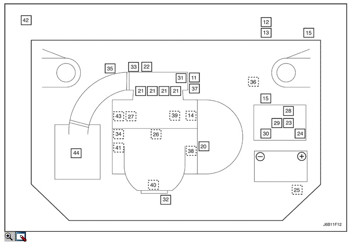

Może TY Sebastian wiesz gdzie jest map sensor. Szukam numeru części w razie czego.
Re: Falujące obroty, czasem brak reakcji na gaz, błąd P0106
vera, bez nerwów. Zadajesz pytanie o 11 w nocy, a na drugi dzień ludzie pracują. ;)
lacetti czujniki.jpg (60.91 KiB) Przejrzano 9038 razy
Numer 31, a zdjecie czujnika masz pare postów wyzej.
Tak jak pisalem, najpierw trzeba zobaczyć czy dziala prawidłowo, czy cisnienia zmieniaja sie.
