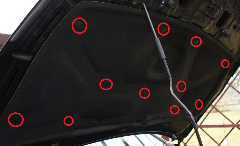

1. Zdejmujemy wygłuszenie pokrywy silnika – trzeba wyjąć 11 kołków (nie są to spinki, więc po prostu je podważamy i wyciągamy);

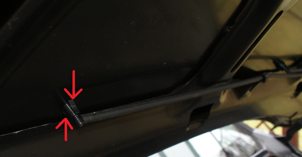

2. Z dyszy zdejmujemy wężyk i ściskając zaczepy wypychamy ją na zewnątrz;

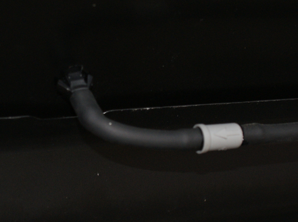

3. Wężyk przecinamy i wstawiamy zaworek zwrotny (strzałką w kierunku dyszy). Zabieg jest konieczny, ponieważ dysze Cruz-a są zakończone kątowo, a Volvo prosto i bez przedłużenia o długość zaworka wężyka nie dałoby się podłączyć. Wstawiamy nowe dysze (wkładamy w otwór obrócone o 90 stopni, po czym przekręcamy do położenia roboczego, przesuwając maksymalnie do przodu);
